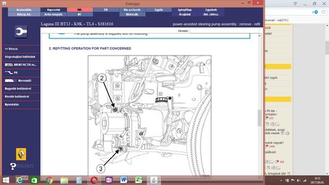

rob210
M9R blokk esetén.
A jobb bak:
engine mounting bolts on the engine
62 Nm
engine mounting bolts on the body
62 Nm
engine tie-bar bolt on the body
115 Nm
engine tie-bar strut bolt on the engine
62 NmA multi tartó :
Szintén jobb oldalt: (ez van a blokkon)
multifunction support bolts
44 N.mMagára az alsó tartóra nem találtam meg az értéket, a meganon 45 NM

mycso
2.0dci remegős alapjáraton, bármilyen tartót cserélsz újra, akkor is megmarad némi remegés.
Ami általában elsőként megszokta adni magát az a "motor billenésgátló" bak, annak a cseréje szokott javítani a dolgon: [link]És igen az a két középső tartó ugyan az.
Egyébként itt vannak cikkszámmal a bakok: [link]
Valamelyik bakom nekem is fáradozik már, majd jövő hónapban megy olaj, váltóolaj + szűrők cserére, akkor átsimogatjuk, aztán ha valamelyik bak kuka, akkor azt is cserélem, meg a jobb elejéből hallok valamit néha, úgyhogy a futóműbe is lesz némi belenyúlás.
Ahogy lagunaklubon olvasgattam, a stab.pálcák szoktak elfogyni: [link]Az ajtóban a kapcsolót elfelejtettem megnézni, de emlékeim szerint nekem sem világít. Ami zavaró az a tempomat gombok....azért az elég gagyi, hogy azok sem világítanak.
