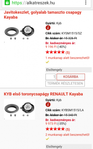

hali!
2.0 8v renault megane 1998-as, milyen márkájú toronycsapágyat érdemes venni? Ami gyári minőség. ropog mint öreganyám térdekalácsa.
(fékbetét valeo lesz, szilentek meg tökmin1, csak gumik) -

Valakinek van tapasztalata hasonló első lámpákkal? Nem két fillér, de nem találok róla rendes infókat.
