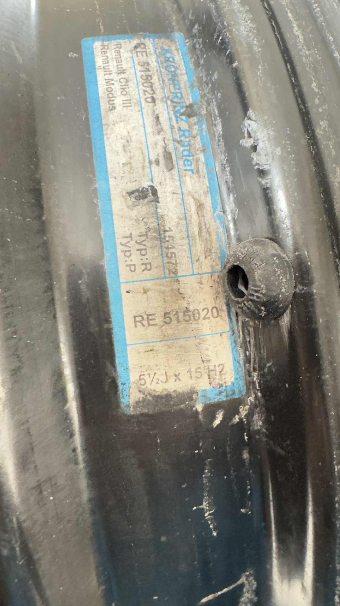

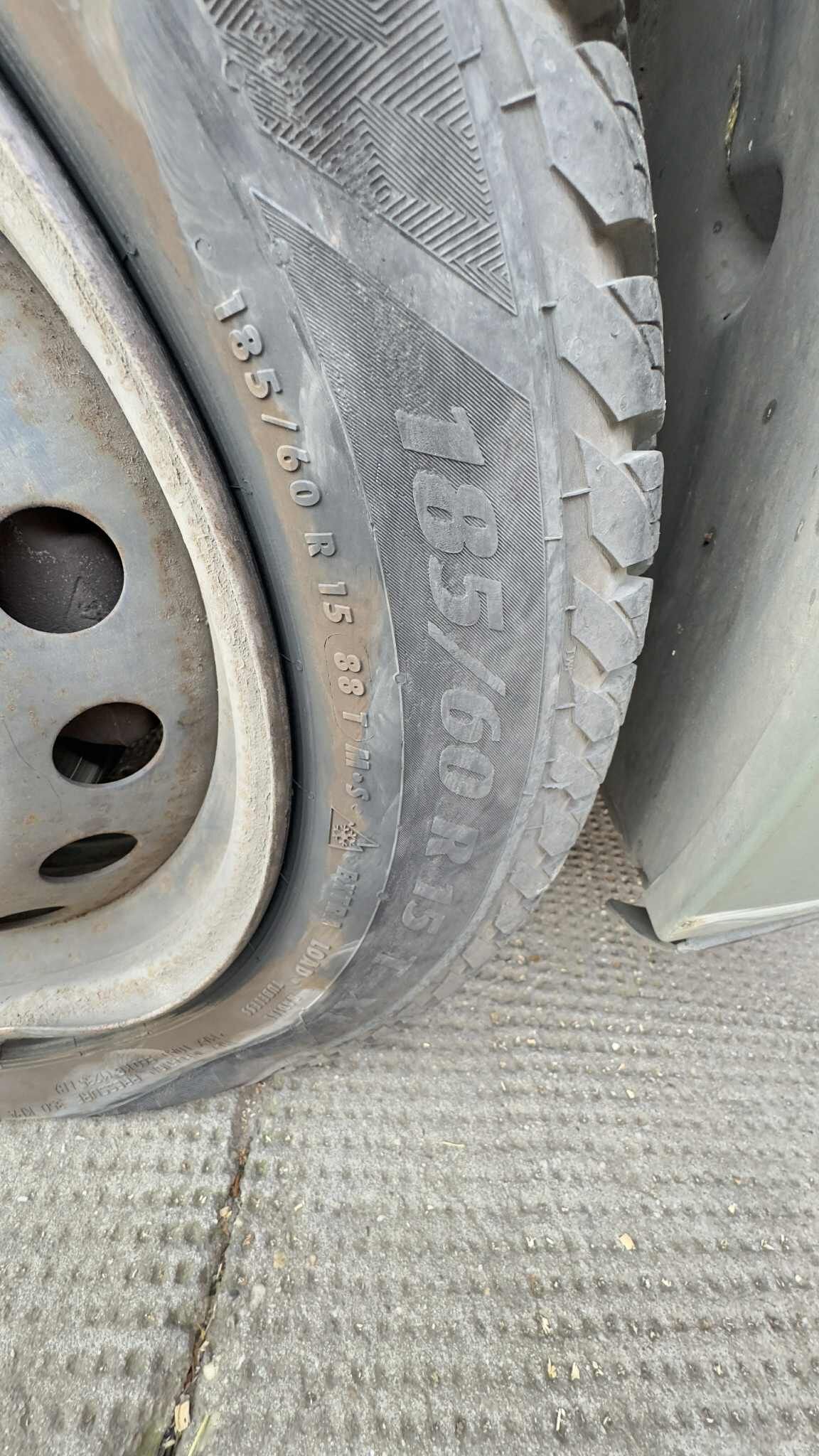

rwin5
Köszi, az Amazon az jövő év áprilisra írja
viszont ez nagy segítség, mert akkor megvan a pontos ami alapján tudok böngészni a neten.

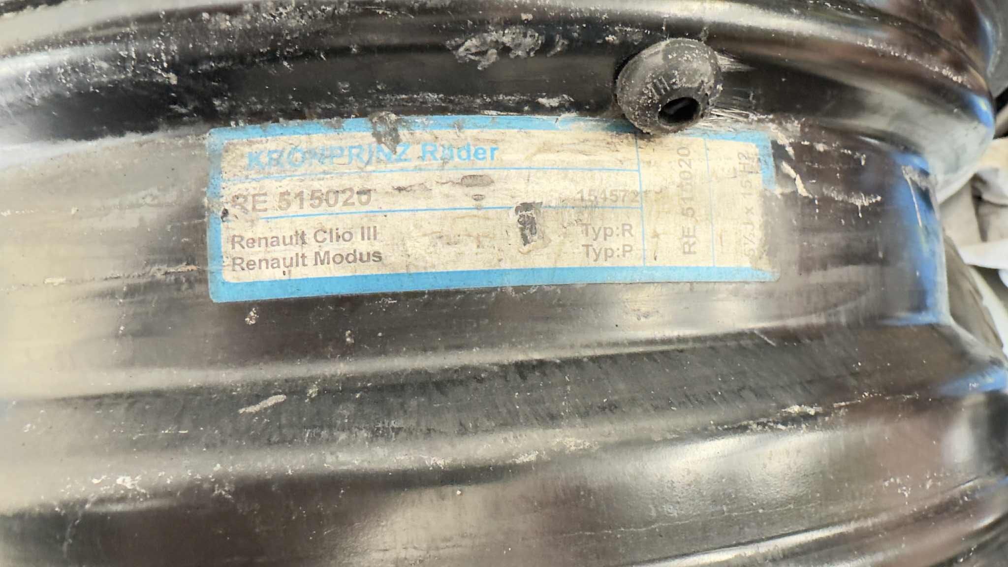

MasterMark
#98683
Gumisnál voltam, kalapált is rajta, de azt mondta nem lesz jó mert kopogni fog. (ismerjük őket régóta, szóval biztosan igazat mond, nagyon jó fejek)
Most a pótkerék van rajta, ha nem találok felnit, akkor a pótkerék felnijére rakja rá a rendelt gumit.Voltunk a gumisnál ismét, de nem tudta megmondani sajnos az ET számot (le van kopva vagy le volt festve, nem volt rajta sehol)
Ennyi választ kaptam:
ET szám: kb 40
Agyméret: 59
Lyukosztás: 4x100ET szám nélkül nagyon kockázatos felnit venni?
rwin5
MasterMark
#98680
Köszi szépen, utánanézek, ha megvan akkor beírnám ide az adatokat.

Segítségre lenne szükségem, meg lett padkázva a jobb első felnim, voltam autóbontóban, de ott nem volt felni.
Ezért a netről akarnék rendelni, gumisnál már voltam, a gumi meg lett rendelve.
Viszont sehogy se találok megfelelő felnit (nem is értek hozzá), viszont rosszat nem szeretnék rendelni.
Autó adatai:
Renault Clio 2002, 1.6 16V (II-es Clio)
Abroncs adatai: 185/60 R 15 XL
Felni: 5 1/2J x 15H2
KépeK: [kép] [kép] [kép]
Hátha alapon futok vele egy kört itt, ha nektek is fejtörős, akkor ne fáradjatok vele. Gumis csak 4-es garnitúrában tudná rendelni, ezért próbálkozom vele én. -

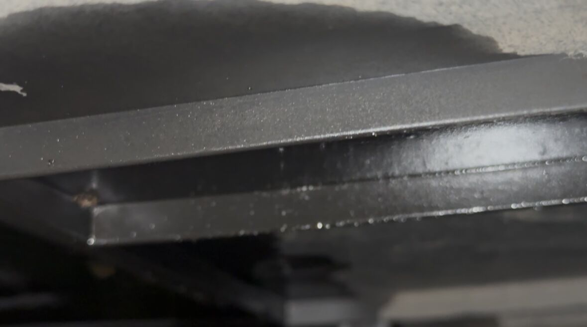

#98655
Emelés az emelési pontnál, bakolás a hossznyúlvány csonknál.
Gyertya igen.
Csavar 25-40Nm közt bármi jó.
Réznél én 40re szoktam, gumisnál 30ra. -
rob210
#98653
Köszi Rob! Majd megemelem!
Beszéltük korábban hogy érdemes emelni, mondtad azt az U alakú vasat hogy ott emeljem. Viszont a tartó bakokat tehetem az emelési pont alá?3-as Megane 1.6 101le, ebbe is a K20PR-U gyertya menjen?
Az olajleeresztő csavart elég meghúzni gondolom 25nm-re. -

#98649
Kép alapján ez inkább fagyálló.
De nem látszik jól.
A nívó görbe mindegyikbe azzal ne foglalkozz úgy megy be. -

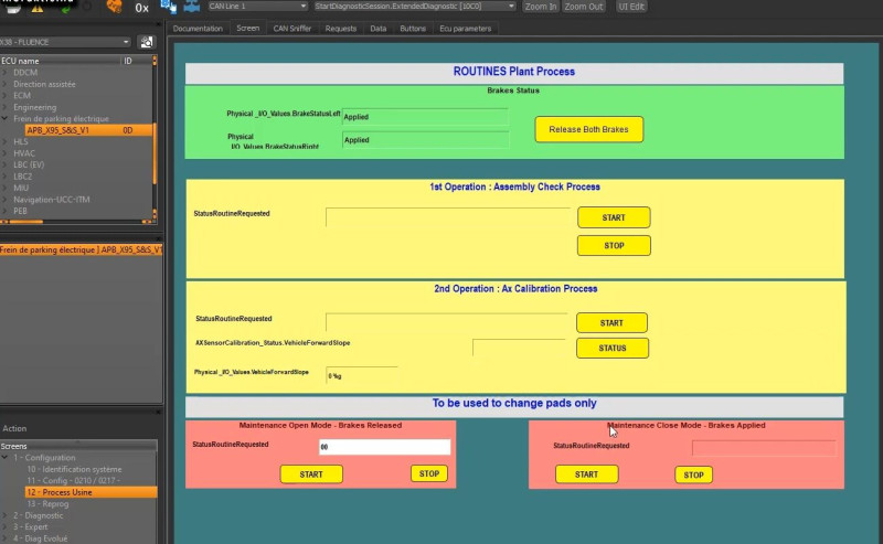

Üdv. -
Kornelius07
Szia.
Lag3-nál nincs semmi trükk, nem kell gép hozzá. Itt egy hagyományos féknyereg van, amiket bowdennel mozgat egy központi motor. Engedd ki a kéziféket - ezt a fékpedált nyomva tudod megtenni - ezután dolgozhatsz rajta. A dugattyút megfelelő szerszámmal jobbra forgatva tudod visszatekerni. -
rsf
Most meg nem mondom, mert 3 vagy 4 éve csináltam utoljára, de eddig mindig megtaláltam. Este ránézek neked ha addig ráér.
Eddig 2017-es adatbázist használtam, mivel 2015 ös a kocsi. Egyszer néztem újabbat ott már láttam én is phase2-öt.
Amúgy tényleg átláthatatlan ez a progi.
Találtam egy videót: [link] -

Sziasztok.
Renault laguna 3 elektromos kéziféket szeretném alaphelyzetbe visszaállítani a Pyren program segítségével mielőtt hátsó féknyerget cserélek.
Csatlakoztam az utóhoz, a kézifék menüpontban vagyok.
Azon belül a Configurations scenarios menüpontban és azon belül van 3 lehetőség:
1- tengelykapcsoló pedál megismertetésnek elmentése
2 -automatikus konfigurálás előtti felkészülés
3- aut. konfig. utáni alaphelyzetbe állításVajon melyik az amivel vissz lehet tekerni a motorokat és visszamennek a dugattyúk?
Simán a 3-as és miután a csere megvolt utána kell végigmenni a 3 ponton?
Szerk: közben azt olvasom, hogy a 2-es pont ami visszatekeri a motorokat szerviz állásba és betét csere után kell a 3-as pont ami újrakalibrál és behúzza féket.
Jól olvastam?Az 1-es pont mire kellhet?
