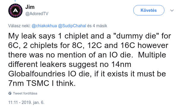

friss: @AdoredTV: "3 different leakers all told me different stories about the IO die not existing, which is just bizarre."
https://twitter.com/AdoredTV/status/1083078667742400512És az is lehet, hogy nincs elég selejt ; elfogytak a "dummy die"-ok.
