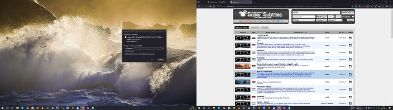

Na sikerült megoldani a problémát.
A másodlagos kijelzőnek használt tv-re rakta ki, ami persze nem volt bekapcsolva mert miért is lenne, ezért nem is láthattam. Még ennyit szívni komolyan mondom nem szívtam a fierfox-al

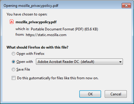

Pont így nem működik.
Jelenleg annyit tudok tenni, hogy a fájltípusoknál beállítok egy programot pl. pdf estén Megnyitás a Firefoxban, rar esetén WinRAR archiver használata, és akkor megnyitja a kiválasztott programmal.
A legnagyobb problémám a listában nem szereplő típusokkal van pl. srt esetén minden egyes kattintáskor nem történik semmi, de a háttérben letöltődik a letöltési mappába egy srt.part fájl minden egyes kattintáskor újra és újra, (a letöltési előzmények között nem szerepelnek, viszont teljes fájlok, és a FF bezárása után törlődnek).
Csak jobb klikk >> Hivatkozás mentése más néven.. után dobja fel a letöltési ablakot a letöltéshez, és tudom rendesen menteni mint a lenti képen látható:
Ez az ablak amit kattintáskor fel kéne dobni csak Hibaelhárítási móddal / új profillal jön elő:
Ezt szeretném valahogy visszakapni, felfrissítés és újra belakás nélkül..

A mai napon jelentkezett nálam a következő probléma, miszerint azoknál a Tartalomtípusoknál ahol a Beállítások >> Általános >> Fájlok és alkalmazások >> Alkalmazások menüpont alatt be van állítva a művelet oszlop alatt, hogy rákérdezés mindig, nem dobja fel az alább látható párbeszéd ablakot
Helyette a beállított letöltési mappába menti pl. RlR8s7Q5.pdf.part, 9lPA_zwI.pdf.part stb. néven, ami átnevezés után a teljes értékű fájl. A böngésző bezárása után ezt a part fájlt törli.
Amiket eddig próbáltam, de nem segítettek:
- Privát ablak.
- Összes kiegészítő letiltása.
- Sütik és oldaladatok törlése.
- handlers.json eltávolítása.Amivel működött:
- Firefox újraindítása hibaelhárítási módban.Az egyik percben még működött aztán a következő pillanatban már semmi, nem tudom mi történhetett.
Jelenleg a következőket tudom tenni:
- Hivatkozás mentése más néven.
- Fájl mentése beállítása.
- Alapértelmezett program beállítása az adott fájltípushoz.Mit tudnék esetleg állítani/törölni, hogy visszakapjam a fenti párbeszédablakot, mert nagyon nincs kedvem a firefox felfrissítéséhez.
