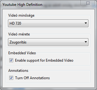

#37917
Ezt az igényt egy kiegészítővel kitudod váltani, YouTube High Definition (gyorsan frissíti a fejlesztője, ha szükséges). Tökéletesen működik, kezeli a beágyazott videókat is, reklámokat is eltünteti, nem leakel.
