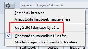

- FF29+ a csillag melletti ikonra kattintva előjön a könyvjelzők menü, ott elérheted a nem rendezett könyvjelzőket is
- CTRL+Shift+B majd a Nem rendezett könyvjelzők mappát behúzod a Könyvjelzők menü alá, az ALT billentyű megnyomásakor előjön a menüsör és a Könyvjelzők menüből el tudod érni a Nem rendezett könyvjelzőket -

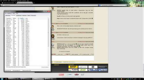

Hát az én gépemre nem igazán használnám az erőmű jelzőt, de egy win7 vagy még inkább win8 simán elszaladna a Te gépeden is. A 8 még gyorsabb lenne.
8 giga ram kevés? Az elmúlt 3 évben talán kétszer láttam a memóriahasználatot 4 giga felett

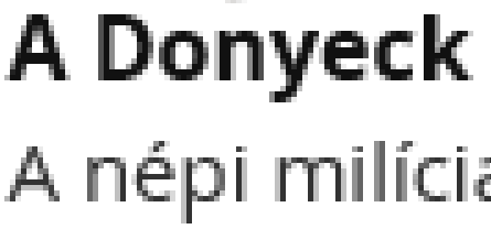

az a kép, a ClearType-ről szóló wikipédiás cikkből van, de ha Win7-et használ az ember, standard bekapcsolt ClearType-pal, akkor csak annyit kell tenni hogy a Nagyító-val (gyári program) ráközelítünk a különböző weboldalakon található szövegekre, és így látszik.
de ez kikapcsolható, ha vkinek nem tetszik, ill. registry-ben valamennyire paraméterezhető. -
DS39
ez mondjuk egy kép (a wiki weboldalán is), ezt nem módosítja az oprendszer, viszont az olyan gépelt szöveg, mint ez a hsz az már oprendszer és böngésző renderelési kérdés. pl Win7-en kikapcsolt FF hw gyorsítással a Firefox nekem tökéletes, míg a Chrome gyengébb. Linuxon meg a Chromium betűit olvashatóbbnak tartom.

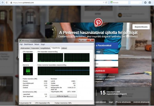

Nálam sem omlik össze a böngésző, stabil. Nem szoktam én sem nézegetni a memóriahasználatát, csak tegnap valamiért elindítottam a feladatkezelőt és ekkor vettem észre, hogy 1 GB körül eszik a róka. Bezártam a lapokat és csak a kezdőoldalt (about:home) hagytam megnyitva, de ennek ellenére nem csökkentette a böngésző memóriahasználatát. Kiegészítők nem leakelnek, 8-9 db van telepítve nálam (népszerű addonok). Nem úgy kellene ilyenkor működnie a Firefoxnak, hogy csökkenti a memóriahasználatát (mondjuk 100-200 MB-ra)? Régen mintha így működött volna, de lehet a cache RAM-ba irányítása miatt nem csökkenti és csak bezáráskor üríti ki (logikusnak is hangzik így leírva).
