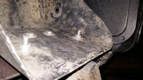

Az oldaldoboz konzol egy Krauzer,
amihez rögzítőt kellett csinálnom, 5-ös lapos vassal oldottam meg,
Egy asztalos szorítóból amit alig tudtam meghajtani,mert olyan kemény volt az anyaga, kirögzítettem a csomagtartó alját a lábtartóhoz.
A Krauzer tetejére raktam egy 4-es alumínium lemezt amihez a hátsó doboz lett rögzítve.
A jobb és bal oldali hátsó rész alja szintén egy 4-es alumínium lemezzel lett összekötve,
ami a rendszám alatt lett hozzáfogva a hátsó sárvédőhöz.
Csak ha megvan pakolva akkor néha indulásnál szitál be az eleje.
Megnézem holnap,hogy ha egyformán pakolok a 2 oldalsó dobozba és a hátsóba meg keveset akkor szitál e még indulásnál.
A 3 dobozt a csomagtartóval kihoztam 35k-ból.
Jó kis barkácsolás volt.Ha hátul megcibálom a dobozokat akkor az az egész motorral együtt mozog ,szóval biztos,hogy stabil. -
