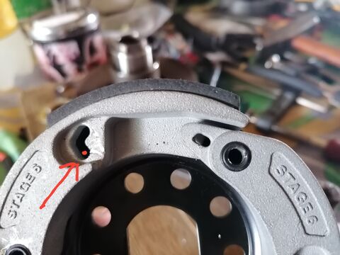

Közben megtaláltam egy 20perces fülelés után elég bagatel hiba volt amire nem is gondoltam...
A gyertya volt kilazulva valamint az érintkező része is belevolt törve a pipába... gondolom mikor leraktam a motort a sztenderről elmozdult a gyujtáskábel és az volt az oka, hogy változott.. de volt itthon piaggio gyári gyertya tartalékba.
Csodálkozom, hogy ment egyáltalán a motor normálisan, pedig ment :D -

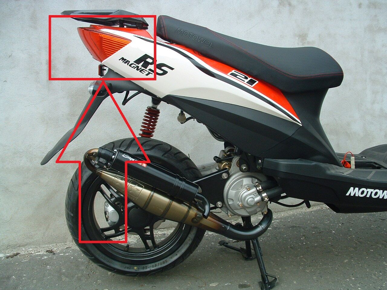

Sziasztok. Van egy Motowell Magnet RS robogóm és kiégett a hátsó izzó. A gondom az, hogy nem tudom hogy kell levenni a hátsó lámpabúrát hogy ne törjem el. Esetleg tud ebben valaki segíteni? Elég nekem egy bemutató link is habár én nem találtam. Egyébként a használati azt írja, hogy óvatosan vegye le a lámpabúrát, kb ennyi. Hát köszi ez nagy segítség.

Amiket cseréltem:
Olajpumpakerek,olajpumpaszíj,komplett görgő csúszkástól tarcsástól mindenestől (egyben volt),cvt szíj, valamint újra zsíroztam a perselyeket stb.
Az olajpumpa kerék elég szépen kikopott szerintem nem nagyon cseréltek pumpaszíjat... a tengely (vízpumpa tengely amire rámegy az olajpumpa kerék) is megvolt kicsit kopva de hajtja az új kereket, szintúgy az olajpumpa hátulján. De szerintem az nem adhat ilyen hangot mivel ha folyamatosan forog egy irányban akkor nem adná.
A hang egyébként olyan mintha a dugattyú gyűrű csörögne de nem onnan jön a hang.
