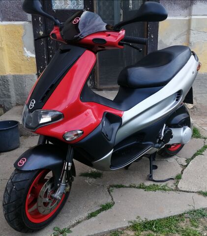

energy4ever
Jo dontes volt!
Baja nem lesz, max lekopi a gyertyat... Meg hosszutavon hamarabb bedugulna a kipufogo. Egy tank plusz olajtol nem lesz gond!
Szervizbe vidd el, ezek legyenek meg, amennyiben esedekes:-Olapjpumpa mini szij csere
-cvt szij csere
-gorgok, csuszkak csereje
-vario oldal takaritas
-hajtomu olaj csere
-fekfojadek csere
-hutoviz szint ellenorzes
-villa szimering csere, villa olaj csereSok szerencset a gephez, es rengeteg balesetmentes kilometert!
nyogo83
"csapágy,vizpumpa és injector fejet cserélt rajta" - Nem ezekkel lesz gond kesobb.
En szemely szerint semmilyen injektoros 2T-t nem vennek mar. Semennyiert se.
Regen inkabb az jelentette a gondot, hogy keves szerelo ertett hozza, meg aranylag magasabb volt egy ket alkatresz ara a normal karbishoz kepest.Viszont igy lassan a legfiatalabb is 12-14 evesnel idosebb, ellenorizhetetlen futas es ganyolas eloeletu.
A baj, hogy a befecskendezos rendszerehez 1-2 alkatresz+szerviz ara nagyon hamar a robogo piaci ertekenek felet/haromnegyedet kiteszi. A bontott kompresszort, uzemanyagpumpat, fojtoszelephazat meg el kell felejteni, mert azok is azzal egyidosek mar. -
energy4ever
Felejtsd el!
Nagyon jo fogyasztasu, kobcentihez kepest igen eros!
Viszont egy katasztrofa minden mas szempontbol az a blokk! Ezek mar akkor szarok voltak mikor 1-2 evesek voltak. Nem reszletezem miert, tobb okbol is...
Akkor mar Piaggio blokkos SR-t nezzel. Az a legjobb 50es 2T blokk!
