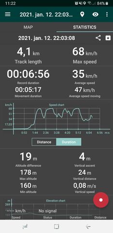

GPS szerinti. Bar ment volna tobbel is. Ahol lehetett volna menni, ott togymorogtek elottem, ahol meg menni is tudtam volna ott huzni nem mertem annyira, mert durvabban levolt fagyva az ut. -
