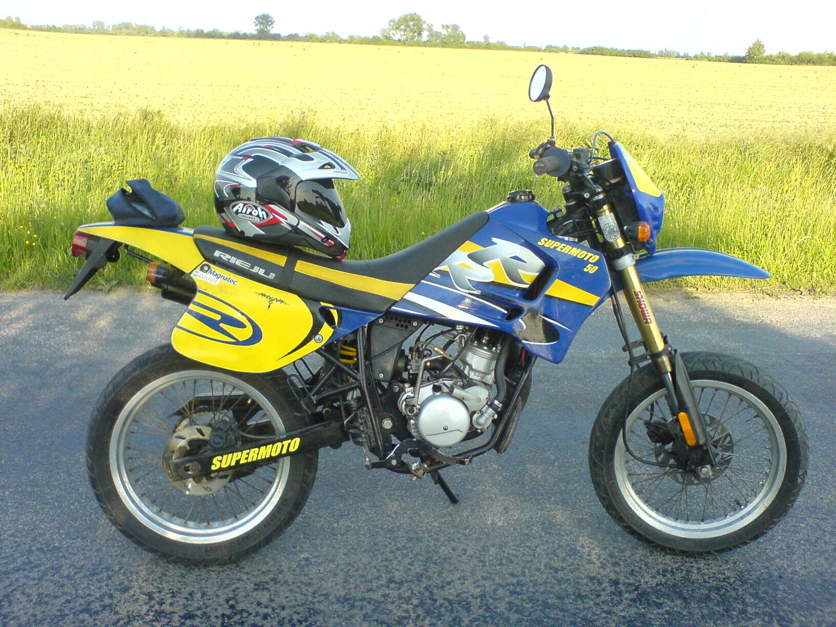

Ajánlanám akkor a Rieju RR-t pl sm szettel ha ez tetszik [kép] (van újabb típusa is RRX, MRX de ezekkel személyes tapasztalatom nincs) ez kisebb, könnyebb mint a többi. 160cm-el RX, RYZ nem lenne biztonságos szerintem, ezek jóval magasabbak, az RX nehéz is.
AM6 illetve még a D50b, utóbbi van az újabb motorokban, de AM6-hoz rengeteg alkatrész van olcsón új és bontott is, illetve tuning cuccok is. -

Repsol600
cappa72 #80605 üzenetére
Cpi-t nem vennék, igaz jól felszereltek, de kínai, a blokk is AM6 "koppintás"
RYZ-m van, ez elég magas, viszont ez jó minőség kb Derbi kategória, eredeti Olasz AM6 stb...
Ami alacsonyabb az a Rieju RR, ez is elég jó minőség, rengeteg bontott alkatrész van hozzá, mert ezekből sok van. Ez is eredeti AM6 -

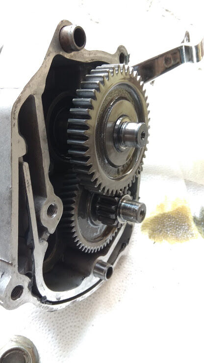

iff
robogo81 #80602 üzenetére
Kipufogót is le kell szedni.
Kerék, dekni, kuplung, csavarok. Ha a variátor rajta marad, nehogy elmozduljanak a görgők. Ami érdekes volt, hogy a csavarok sem voltak egyforma hosszúak. Nem néztem, és az egyiket csavartam be és sakkoznom kellet egy kicsit visszarakáskor. Azt hiszem nálam 2db-volt hosszabb. Most egyik ismerősömmel próbálok beszerezni koyo csapágyakat, szimeringet. Remélem sikerül neki. Amit kaptam volna, kínai, másik véglet skf Olasz, szimering skf Made In China
Jó drágán.

robogo81
Igen nálam is van egy "támasztó" csapágy a deknibe,ha jól láttam akkor a dekni felőli csavarokat kell kiszedni,pár a deknin belül(kuplung közeliek),és pár kívül igaz(olajfeltöltő körüli),de nem a kerék felől(igaz a kereket le kellene szedni
tényleg a 6202 csapágy pár hete volt téma,hogy gyenge? már nem emlékszek erre. -
iff
robogo81 #80595 üzenetére
Nem túl rég cseréltem, variátort, szíjat kuplungot, csapágyat szimeringet. [link] [link] [link] Amit vettem hozzá: ütvecsavarozót 300/100-as (nem akkus), csapágy kihúzó klt., hőlégfúvó. Ami volt, krova, nem árt zégergyűrű fogó (amikor kellett, nem találtam meg
), (normális csapágy, szimering meg tömítés)
Nekem is mozog a kuplungnál a tengely, csapágy csere után annyira már nem mozgott., de nálam a dekniben is van egy csapágy, mert a tengelyt az fogja. Nálam a belső kerék csapágy (6202-es) volt a legnagyobb probléma.
