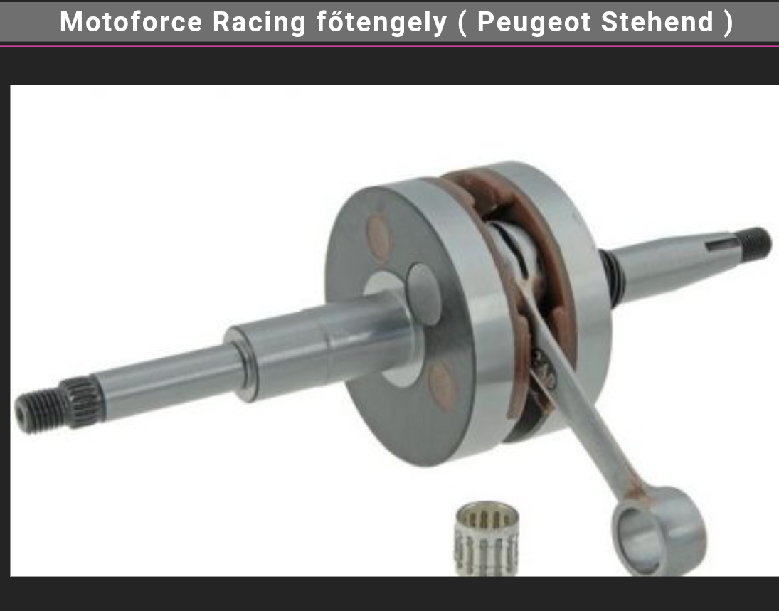

Hát arra jutottam hogy ilyen főtengely nem kell,nem akarok úgy járni én is hogy 1 hét után szedhetem szét.
Ha nálam szétmenne az tuti betyár élet hogy elvinném szerelőhöz kicseréltetném a főtengelyt és számlával besétálnék a boltba hogy ......

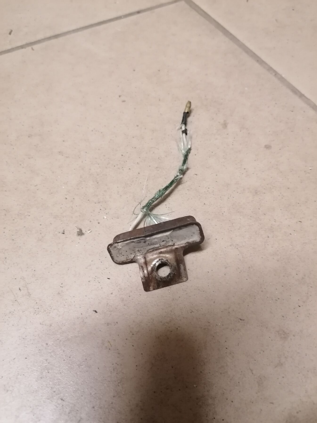

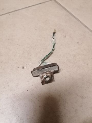

A generator terhelo ellenallasa a vilagitashoz.

Kérdés, Runner SP50-ben kellene főtengely csapágyakat cserélni, mennyire kell szétrobbantani a ruházatot hozzá, hogy a blokkot kiszedjem?

Egy német fórumon azt írta egy srác, hogy ugyanez volt a hiba a GTS-ével, és miután minden csatlakozást átnyomott kontakt tisztítóval, megszűntek a gondok...
Este észrevettem hogy nem kapcsol fel, csak helyzetjelzo ég. Távolsági is műkodott. Jottem vele haza, majd itthon is elkezdem kapcsolgatni le föl. Egysze csak fellapcsolodik. Na megorultem neki, mentem is utána egy kis cikkcakkot a környéken, ami alatt többször le föl kapcsolodott. Most épp ugy állitottam le hogy égett, de kitudja...A helyzetjelzővel nincs gond.
