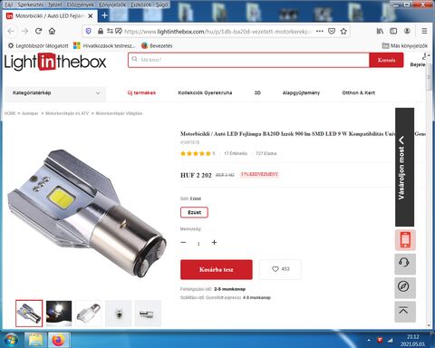

A teljesség kedvéért jegyzem meg és nem a csörte újraindításért: csak olyan járműbe szabad ledes fényforrást tenni, amit gyárilag is szereltek ilyennel.
Az, hogy nem büntettek érte, még nem jelenti azt, hogy nincs rá jogalapjuk. Engem is ez tart vissza tőle, amilyen szerencsém van... -
KTMHobby3
Laacika79 #82282 üzenetére
Mivel az én motoromnak jó a foncsorja, a halogén izzóval is jól világított. Aztán kaptam a barátomtól egy ilyen led "izzót", ami pontosan passzolt a lámpába. Csináltam hozzá egyenirányító/fesszabályzót és felszereltem. Aztán jött a meglepetés, mert mióta ezzel járok, egy autós sem hajtott ki elém. Ezt az erős fehér fényt már messziről is látják. Sajnos a halogénnal többször is kellett "vészfékeznem". A két izzó közti különbség: halogén izzó, 35W 3000 Kelvin 600-650 Lumen, led, 6W 6500 Kelvin 800 Lumen.
Ja, és 4 éve van a motoromban. -
