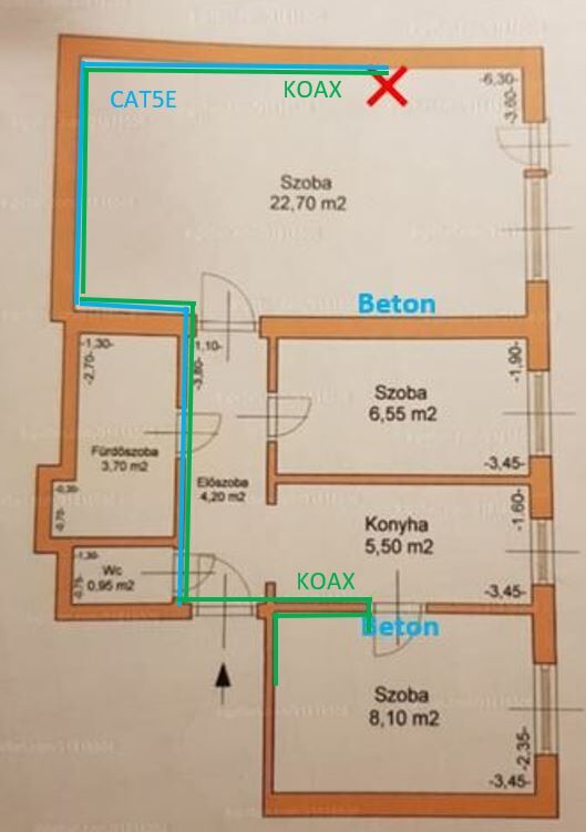

Természetesen én is kábeleznék, de ezt nem szeretnék, mert csak fali kábel csatornában lehetne, de az előtérbe talán ki tudom harcolni, hogy odáig legyen kábel és akkor az lenne az AiMesh Router, így rálátsa lenne a 3.számú AiMesh eszközre, de akkor már a nappaliba nem is kellene másik eszköz, mert azt lefedné az AiMesh router ha jól gondolom?
A T-s eszköz csak Bridge módban lenne, hogy ne legyen kavarodás.

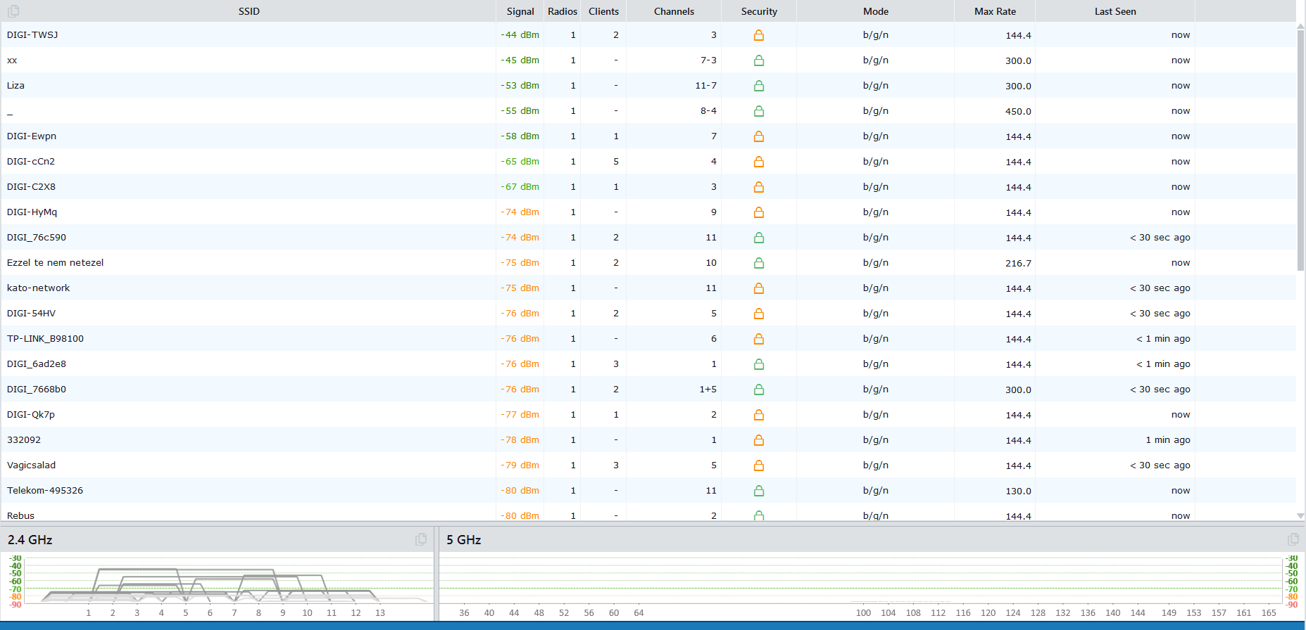

Mellékeltem egy Inssider fotót, ha ez mond valamit (_ ; azaz alsó vonal az én Wifi-m)

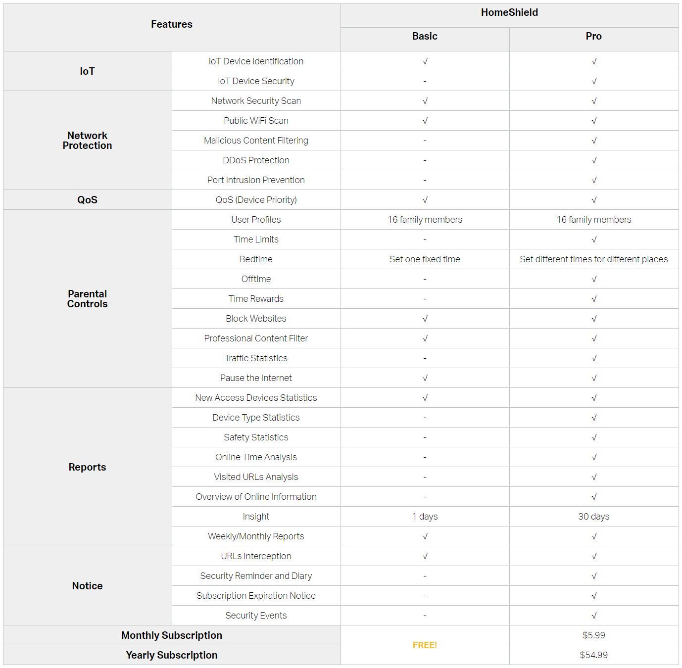

Annyit tennék hozzá, hogy a fizetős rész persze pár dologban eltér, a szülői felügyelet rész viszont megoldható, még ha hikósan is. Amúgy itt az összehasonlítás:
A probléma ott van, hogy az alap (nem fizetős verzióban) mindenkit egyformán kezel, pl ha csinálsz mindenkinek ugye fiókot (apu/anyu/fiú/lány stb), akkor is egy kalap alá veszi mindet, pl ha bedtime-ot állít be az ember, akkor az mindenkit is lefektet, nem csak a gyerkőcöket
tudom, próbáltam
Szóval pl csak a gyerekeknek kell fiók, de ha már több részre akarná osztani az ember, mert különböző tiltásokat akar a csemetéknek, akkor az már fizetős. És még pár dolog, ami miatt az Asus jobb választás ha ez a része fontos, és fontos a csemeték megkülönböztetése a nethasználat szempontjából. (nem feltétlenül neked írom, lehet neked is van személyes tapasztalatod ezzel, hanem vaakumnak).
Személyes véleményem, hogy kissé túltolták a szolgáltatás árát a routerhez képest, és havi 1-2$-t még én is beáldoznék akár, mert amúgy nem rossz az egész. Szerintem itt a sok cent több lenne, mint a kevesebb dollár (aztán persze lehet, hogy nyugatabbra ez filléres tétel)

Jelenleg még folyik a felújítás, de amint megleszek vele, (remélhetőleg április vége), jelentkezni fogok a mért adatokkal.
Azért került minden a nappaliba, mert oda terveztem a számítógépet, tévét, ha esetleg későbbiekben lesz NAS akkor az is mehet oda, plusz ha otthonról dolgozunk akkor onnan fogunk.
Derron
@Soma01
Mind a kettőtöknek nagyon köszönöm a választ.
Teljesen újra lettek húzva a villany a KOAX valamint az UTP kábelek, ezek be is lettek vésve a falba, de már a festésen is túl vagyunk így módosítani nem tudok rajta. [kép]Amennyire tudtam próbáltam előre gondolkodni, persze jobb lett volna minden szobába behúzni az UTP-t, vagy esetleg nem CAT5E hanem egy erősebbet, de úgy voltam vele, hogy az 1000 es netet elbírja ez is. ( a papíron 1000 es net meg úgysem annyi fizikailag). És még csak 500 as érhető el ott.
Viszont amit említettetek, a bal alsó helyiség az a spejz, oda lett újra építve a biztosíték szekrény, valamint onnan indul ki az UTP és a KOAX "hálózat" is. Ott lesz egy T elosztó a KOAX hoz, és ott lesz össze kapcsolva a belső UTP hálózat a kintről érkezővel.
Tehát ha a jövőben bővíteni kell, akkor onnan el tudok indulni. Vagy akár onnan ki tudok húzni egy UTP kábelt azt előszobába és arra aggatni még egy routert. Egy külön konnektort is rakattam be oda, hogyha olyan szolgáltatónk lesz akinek kell box, akkor azt onnan el tudom látni árammal.
Ezt a 2 routeres dolgot egyébként egyenlőre nem tudom hova tenni, tudnak ezek úgy működni, hogy a készülékek automatikusan átkapcsolnak ha a másik jele már erősebb? Vagy ahogy mászkálok a lakásban szétkapcsol majd valahol és újra csatlakozik a másikra?

Warface
"Zseniális a rajz ...
Értem ez alatt, hogy ennyi rajzból ennyire semmi ne derüljön ki. Amennyiben direkt akarnék ilyet, hát őszintén szólva - nem menne.
Mekkora alapterület, melyik helyiség micsoda (pl. melyik a nappali, a jobb-felső hely micsoda stb. stb.), hol vannak a kliensek, hol van a switch, a kert mekkora részén kellene WiFi stb."
A ház 8*10 méteres, és teljesen lényegtelen melyik pl a budi meg a hálószoba, mert jelenleg a házon belul a ZTE modem mindent tud. Azt is írtam hogy a 2db pc ott van a modemnél kábellel csatlakozik, ahogy a TV is.
ZTE digi modem: a digi internet szolgáltató álltal kihelyezett modem-router, külső antenna nélküli, csak 2,4GHz-t tud.
Lakáson belül 3 telefont ki is tud szolgálni ez a kis ZTE, de az ajtó után 1méterrel már nincs wifi jel, ezért tennék egy erősebb wifit az ajtóhoz. Bármelyik wifi routert is választom ott lenne a legjobb helye, mert ha a gagyi ZTE a számítógép szobából lefedi a lakást, akkor egy jobb erősebb wifi routerrel is menni fog. Szóval ebből a szempontból édes mind1 hol eszem hol TV-zem és hol alszom.
"legyen két router mesh és kábeles backhaul -al" - ez mit is jelent? -

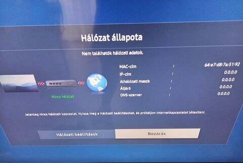

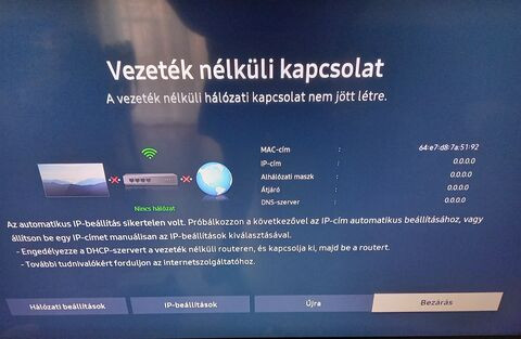

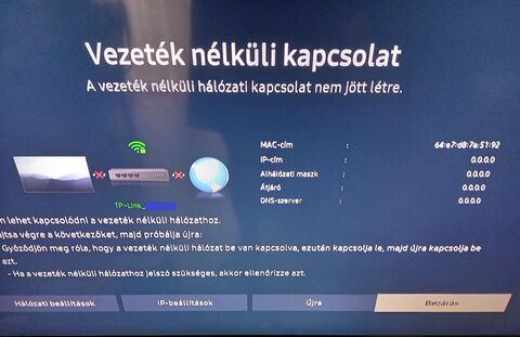

HW:3.2Ilyenkor látszólag csatlakozik csak nincs internet? Avagy nem kap IP -t? Vagy kiír valami hibát az eszköz amivel csatlakozni próbál? Ilyenkor a többi eszközön rendben lehet netezni illetve egymást elérik LAN -on?
Nem csatlakozik, nem kap ip-t. Van olyan eszköz amin működik, van amin nem lehet csatlakozni.
Van valamilyen szabályszerűség ilyenkor? Például mindig ugyanazzal az egy eszközzel játssza el? Avagy ugyanolyan fajta eszközzel - itt lehet gondolni pl. Android vs. iOS eszköz stb. stb.
Semmi ilyen nincs, sajnos.
Mit néznél át/meg ilyenkor? Szívesen linkelek be képernyő képeket hátha látsz valami rendellenességet a beállításokban.
Most jön a "varázskérdés" - mi alapján gondoltál eredetileg arra, hogy "elöregedtek a kondik"? Ez elég konkrét dolog volt ...Többször olvastam már, hogy a router hibák többségét az elko-k elöregedése okozza.
Illetve, hogy sokadik modem cserén vagyok túl (4db-ot cseréltem/szolgáltató most az 5. ketyeg mellette. Ellenben a router még a régi.Mi a véleményed, véleményetek erről a routerről? [link] Pont akciós, ennél többet nem szívesen áldoznék rá, ha már mindenképp cserélni kell. Ebben a 30k-s ársávban van jobb vétel ennél az asusnál?
