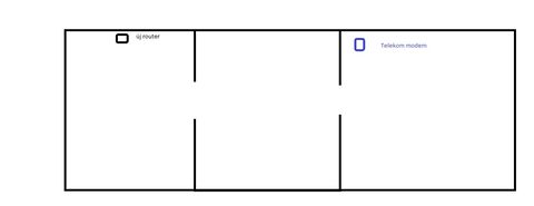

A vasbeton födém miatt lehet, hogy a másik szinten lesz megfelelő sebesség/lefedettség.
Ajánlott eszközök:
20k alatt: Asus AC57U, TP-Link Archer C5v4/C6
20-30k: Asus AC65P, TP-Link Archer AX10/AX20A meglévő Asus AC57Uv3 amiatt érdemes lenne egy AX-es AiMesh kompatibilis router venni, 30k környékén csak az Asus AX55U van.

Nálam kb ennyi volna a lényeg, ahol az új routert látod oda kell egy router ,hogy abban a szobában stabil wifi legyen , mivel ott hálószoba van és , szeretnek a szüleim netezni
Telekom 150/50-es a csomag. És vályog a köztes falak... Így is jó választás az AC57U v3 ? mondjuk a modemet és a routert összeakarom vezetékkel kötni , biztos ami biztos.
És igen csak megtetszett ez az AiMesh dolog
