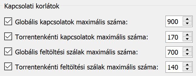

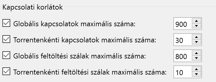

szivacs1987
Essejó #100974 üzenetére
Szia,
A nézet-statisztika alatt a kapcsolódott peerek: 80+50 (2 gép van ugye)
a global az a beállítások-kapcsolat-globális kapcsolatok száma: 900+900
1. gép: 1300 torrent : nagyon régiek és újak, amiket éppen meg akarok / akartam nézni (sok lassabb feltöltések)
2. gép: kb 300 torrent chatzilla auto-dl, 3 napig vannak benne a torrentek (kevesebb gyorsabb feltöltések)
Közben olvasgattam a telekomos topicban is és ott panaszkodtak sokan az 1.1.1.1 dns re. Miért is ne nekem is ez volt beállítva. Most átírtam 8.8.8.8 / 8.8.4.4 -re a 2 gépen(az ONTZ-ban a gyárika maradtak), eddig jobbnak tűnik. Most tegnap este óta megy így fullban minden és nem vettem észre számottevő lassulást. Ahogy a telekomos topicban is írták este 8 körül volt ott "akadozás" a dns miatt, és is ebben az időben foglalkoztam általában ezzel a problémával.

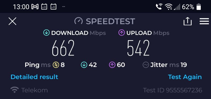

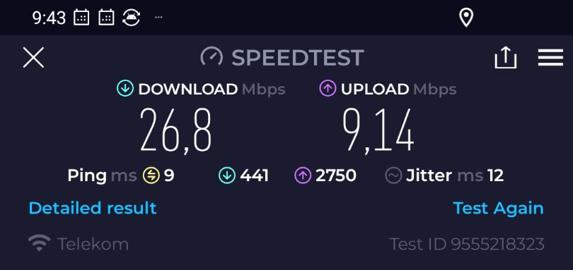

f4cg80
Essejó #100658 üzenetére
Nálam sajnos más a helyzet, nappaliban megvan közel az 500/25, viszont 2 falon át már szinte nincs jelerősség, sokszor elmegy a net, ha van, akkor is csak 30/20 (friss teszt, 2 különböző céges laptoppal ugyanaz, egyikben Intel AX201, másikban Realtek adapter). Ezért is keresek normális routert.

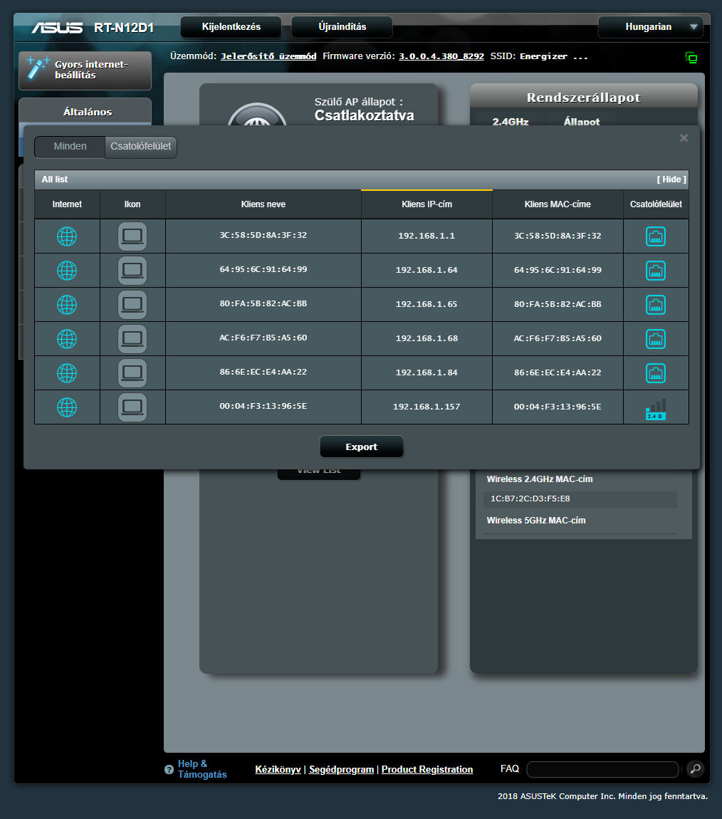

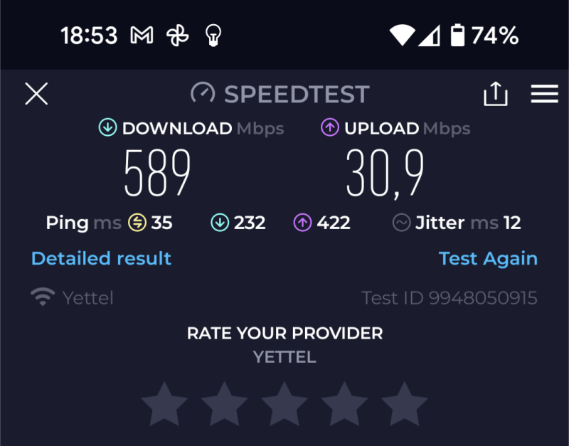

MaxxDamage
Essejó #100603 üzenetére
Eleve a fő modemhez (amin a net van) WiFi-n csatlakozik és a jel is elég gyenge.
@5670 Modemre csatlakozva a telefon is mást mutat. Közbe megy a torrent meg egyéb telefonok, eszközök csatlakoznak rá. -
