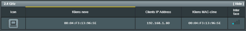

A MAC címek első 3×2 hexa értékéből lekérdezhető.
Ha figyelmesebb lettem volna, kiegészítésül az aláirásodban ott van a Clevo laptop.
Csak azt írtad, hogy nincs rákötve semmi az ONT-ra, és nem tudod mik ezek.
Azt persze rosszul írtam, hogy ezek a Sagemre csatlakoznak, minthogy az Asus router beállítását linkelted. -
Capella
MaxxDamage #100602 üzenetére
A 192.168.1.1 Sagemre csatlakozik kábelen egy LG, talán ez a tévéd, egy Clevo, egy LG Mobile, plusz még valami, 2,4 GHz wifin pedig egy német cucc, amit korábban már írtad, hogy a napelemes rendszered.

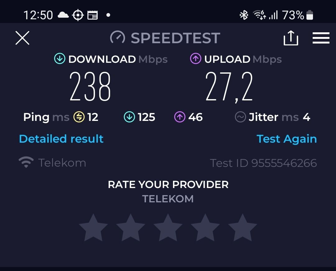

Ez egy N-es router, 100 megás lanportjai vannak és max 300 megát tud wifin optimális körülmények közt.
Én a T koax HGW-re @Sagem3896 1000/25-ös net csatkakozva az udvaron, pár falon túl, wifi6 5Ghz mobillal mérve:
link -

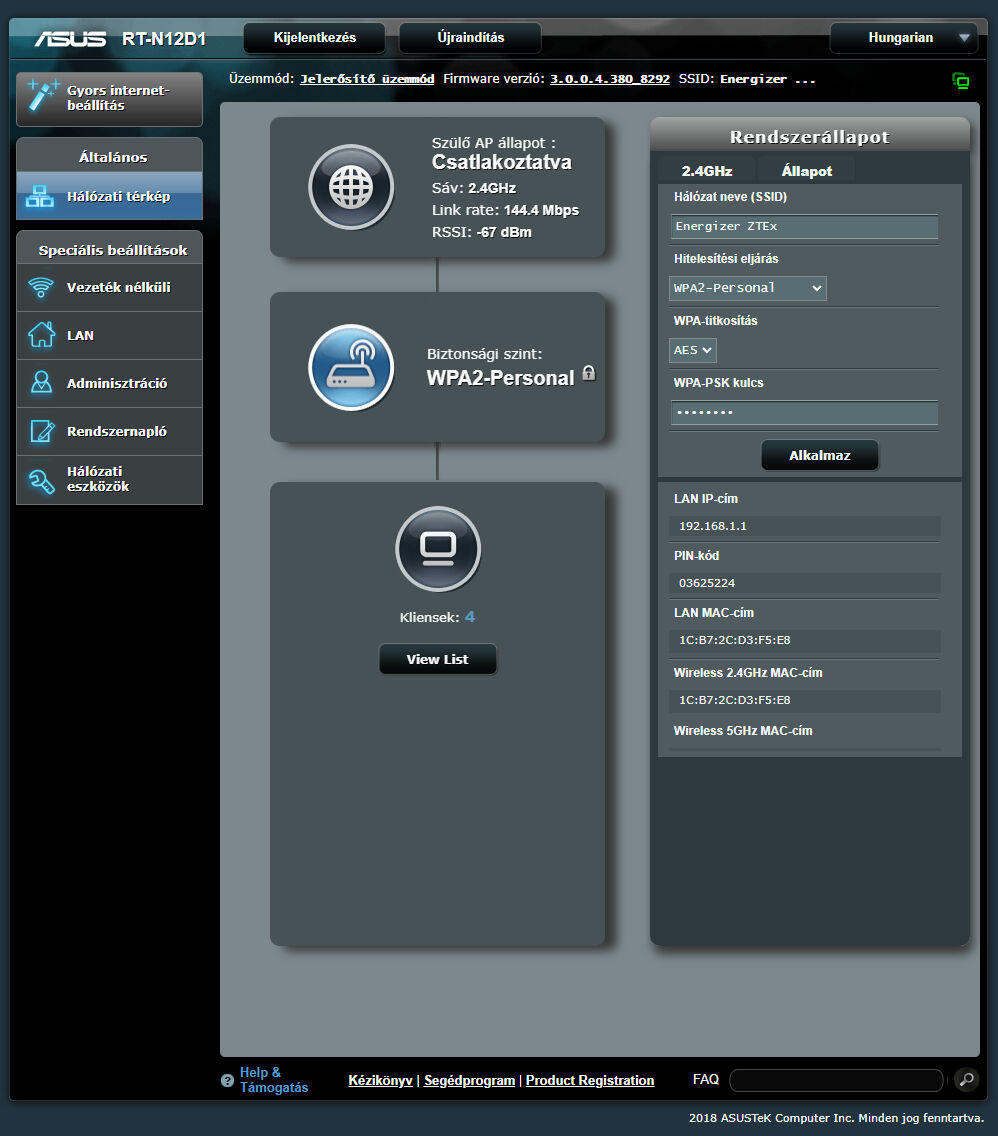

Most néztem és az eszköz beljebb (Nyugat felé) lett hozva (hogy elérjen a 20 méteres kábel) és így elég gyenge a jelerőssége.
Nyugatabbra téve már jobb, de a Netes Modem messze van, így a jelerősség nem a legjobb.
Ez a Solar eszköz most (jelerősség) -

Asus-t repeater módba kell rakni majd beállítani, hogy a ZTE wifi-jét ismételje meg.
MaxxDamage #53796 üzenetére
Gyári firmware-rel nem repeater képes eszköz de CFW alatt megoldható.
MaxxDamage #53794 üzenetére
Az Asus N12 D1 megfelelő repeater eszköz lesz.
