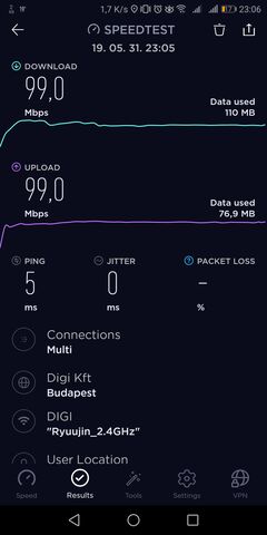

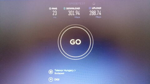

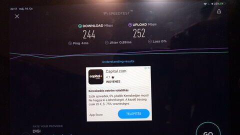

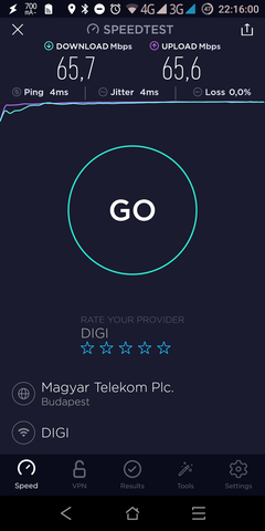

A sebesség a kliens képességeitől is függ erősen.
Ez itt mind ugyanaz a wifi, más-más eszközzel mérve (nagyjából egy időben tesztelve)

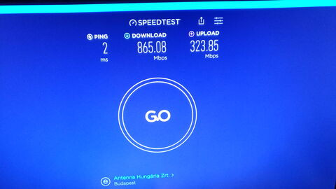

Ez pedig kábelen, viszonyításnak:A maximális elérhető sávszélességet a wan kapcsolat limitálja, utánna az azt elosztó eszköz(ök), majd a fizikai kapcsolat minősége, képességei (kábel, wifi).
A kliensen elérhető maximális adatátviteli sebességet az átvitel láncban elérhető legkisebb sebesség határozza meg mindig.
