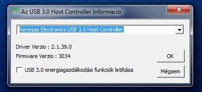

GrooveHero
#3137
Neked egy NEC 720200 chip-pel szerelt kártyád van. Próbáld meg a firmware-t lefrissíteni, hátha az segít. Nekem alaplapra integrált van ezzel a chip-pel és ezt
mondja róla program. Amíg megvolt az usb3-as külső hdd-m tökéletesen működött róla. -

GrooveHero
Sajnos nem nyert. Renesas nevű driver kellene. Feltepítem, megtalálja a pendrive-ot is. De amikor kihúzom és bedugom újra akkor már azt írja, hogy az eszköz gyorsabb sebességre is képes. Tehát mint ha nem is usb3-asnak ismerné fel a bővítőkártyát, hanem csak kettesnek. És nem tudom miért
Sztem mennie kellene attól függetlenül, hogy USB2-tes lapra van csatlakoztatva -
Guffy
GrooveHero
#3128
Itt hátha találsz a bővítőkártyádhoz megfelelő driver-t.
GrooveHero
A bővítőkártyához kapoot driverrel csak 37mb/sec-kel ír. Nagyon fasza, mondhatom
