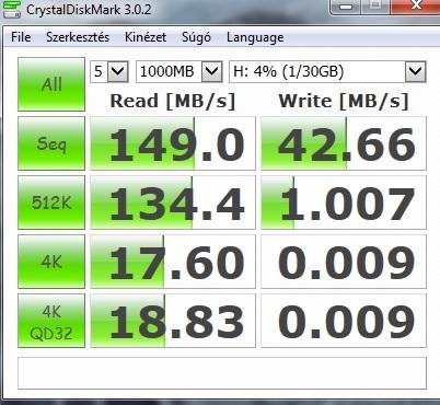

Érdekes, és kicsit off is, de lemértem a 3.0-s 1 terás külső vinyómat is, meg a 2 terás vinyómat, meg a 128as ssd-met is ezzel a programmal. És az ssd az 500/300 (read, write), a külső 50/30 a 2 terás 60/40. Szóval az ssd-t leszámítva, az őj pen magasan veri a vinyóimat.

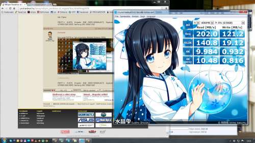

A sebességek is szépek , kezdem sajnálni hogy én nem ezt rendeltem megAjánlom hogy h2testw nevű programot is enged rá, amely randomszerű adatokkal teleírja a pendrive-ot, majd azt vissza is olvassa és azt figyeli, hogy történt-e adatvesztés...

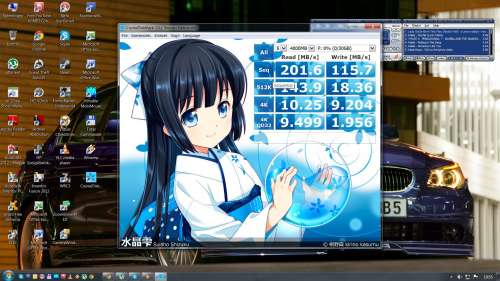

Megjött a pendrive. Majd keresek valami tesztert és letesztelem. Alig egy hete rendeltük és már megjött Hongkongból. Magyarországon sokkal lassabb az ilyen postázás.

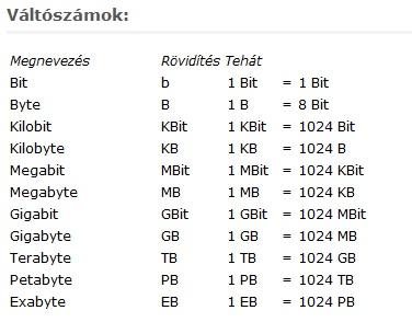

Pedig jól van , már ha nem nézzük hogy nem 1000 a váltószám hanem 1024hopp...
Tényleg van egy hiba méghozzá az elején mert nem120374Mb/shanem 120374KB/s(Kilobyte/s)
Amúgy tessék egy táblázat
És itt egyszerűen lehet átváltani
Tehát az első példám pontosan
A 120374KB/s = 117.55273 MB/s , tehát 1200MB-ot 10.2081sec alatt másol át -

Csináltam egy mérést a HDD-ről (lent kép), jól látható hogy írásban még csak csak ki tudja elégíteni, de ha a penről másolnám az adatokat akkor a HDD-re akkor már belassítaná a HDD![[link] [link]](http://www.kepfeltoltes.hu/thumb/130510/hh_www.kepfeltoltes.hu_.jpg)
