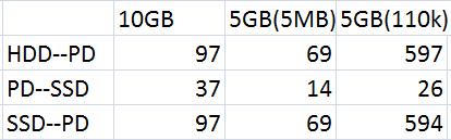

És igen LASERwin-nek átküldtem az én mért adataimat, itt vannak az értékek másodperben értendőek, de ő majd rendezi jobban őket.

A múltkori teszt után most csináltam én is egy ilyen sima másolási tesztet a 32 gigás SanDisk Extreme-mel.
Megnéztem Win7 intézőben és TC-ben is, nagyjából ugyanazok az eredmények születtek.
A pendrive NTFS-re volt formázva, az USB3.0 egy ASUS H87Pro hátsó portja, a cél/forrás meghajtó egy 128 gigás Samsung 830-as SSD, a másolt file meg egy 9 gigás MKV volt.
Olvasás a pendrive-ról: 300MB/s körül indul (gondolom a gyorsítótárazás miatt), 20-30%-nál beáll 190MB/s környékére, és végig azon tolja. A másolás végén nem nagyon gondolkodik, talán egy fél másodpercet.
Írás a pendrive-ra: 500MB/s-ról indul (szintén a gyorsítótárazás miatt), 20-30%-nál beáll 160MB/s környékére, majd 50-60%-nál 110MB/s-ra, majd a legvégén 2-3 másodpercet gondolkodik mielőtt befejezné a folyamatot.
Ennyit tudtam összehozni.

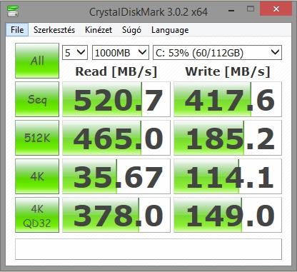

Megcsináltam a tesztet, elvileg messze felette van a teljesítménye az SSD-nek, mint amennyit kihasznál, de vmiért mégis 4 GB-másolás után leesik 140 MB/s körülire a pendrive-ról a másolás az SSD-re. Előtte megy majdnem az elméleti maximummal, átlag 280-285 MB/s-mal. Nem lehet mégis a puffereléssel a gond?
SSD teszt (Samsung 840 EVO SSD 120GB)

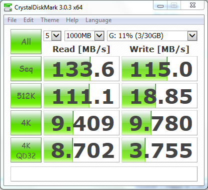

Bár egyébként az, hogy megcsináltam a tesztet, továbbra sem mondja meg, hogy 4Gb után miért esik vissza a sebesség. Talán puffereléssel lehet gond az SSD-re?
Egyébként leformáztam exFAT-re (ahogy a tesztképen is láthatjátok), és íráskor ez gyakorlatban azt jelentette, hogy 180 MB/s-os átlagot teljesített a pendrive, tehát gyorsult nagyjából 15%-ot. Olvasásban nem igazán jelentett semmit a fájlrendszer váltás, és a probléma is ugyanúgy fennáll, így valószínűsítem, hogy nem a pen-nel van a baj, hanem egyszerűen nem tudja a PC ilyen gyorsan ráírni az ssd-re az adatot, ha meghaladja a fájlméret a 4 Gb-ot. De javítsatok ki, ha nagy hülyeséget mondok.

Sziasztok! Én tegnap vettem egy Kingston HyperX 3.0 64Gb pendrive-ot, és eddig nagyon meg vagyok vele elégedve. Megmondom őszintén, hogy ezeknek a statikus tesztprogramoknak nem igazán látom nagy értelmét, amiknek az eredményeit fel szoktátok tenni, így ha nem haragszotok, akkor én egy sima Win 8.1-en belüli írás-olvasás printscreent teszek fel, mert valljuk be, valójában a hétköznapokban ez az adat a lényeg, hiszen erre használja szinte mindenki, és nem tesztfuttatásra. Total Commanderrel ugyanezek voltak az eredmények, de ez a grafikon jól láthatóvá teszi a folyamatot, így inkább ezt raknám fel. A drive NTFS-re van formázva.
Az olvasáskor sajnos nincs ötletem arra, hogy vajon kb. 4 Gb átmásolása után miért esik vissza a sebesség, több fájllal is kipróbáltam, mindig ez a tendencia, pedig SSD-re másolok, tehát elvileg az nem korlátozhatná le. -

Igen, ezért is vettem, valószínűleg tovább fogja húzni, mint a laptopom
Közben eszembe jutott, hogy adtak a kártyához egy tápkábelt, amit egy másik USB portra lehet kötni, és extra kraftot szolgáltat a kártyának (elvileg), úgyhogy most reggel úgy döntöttem, kipróbálom azzal is. Eddig nem is nagyon foglalkoztam vele, mert azt olvastam a neten, hogy nem jelent semmit. Mivel a kártyán két port van, és az általam eddig használthoz nem nagyon fértem oda a táp miatt, a másik portot használtam, amit eddig még soha. És láss csodát:
Aztán kipróbáltam tápkábel nélkül is, ugyanazon a porton:
Nem tudom, az a néhány eltérés a két mérés közt a kábelnek köszönhető-e , vagy csak a mérésnek van ekkora szórása, mindenesetre így már sokkal jobban tetszik az eredmény
És azért a minimális pluszért nem fogok egy plusz kábelt hurcolászni...
Így különösen megérte azt a kb. 1900 forintot, és nem rossz "tuning" egy 5 éves laptopon, szóval akinek hasonlóan régi a laptopja, és van expresscard foglalata, csak ajánlani tudom

Egyenlőre marad a merevlemezem + felhőbe már fel is töltöttem. Kettő közül valamelyik majd csak életben marad
Bár elég lassú, de nem szempont nálam! Nyilván nem véletlenül olcsó
Teszteld le az SSD-et...és meglátod annak a tempóját!
