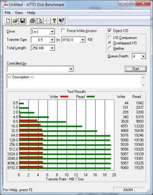

akos86
Az miért lehetséges hogy az adata s102pro pendrive usb3 dugaljban 84mb/s sebességgel olvas és 24mb/s sebességgel ír. Az olvasás még csak csak jó de az írási sebességet nagyon lassúnak találom. A gyártó szerint a (Read100mb/s Write 50mb/s) sebessége

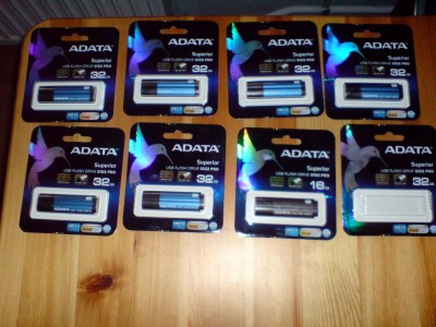

A mailben és telefonon is visszajelzett info szerint ma tényleg át tudtam venni a pendrive-ot
Köszönöm az infokat! -

Na, ezt most tegyük rendbe...
Az ADATA s102Pro 16 és 32 gigás változata USB2-n kb. 35-tel olvas, és kb. 27-28-cal ír (ergó nagyjából kihasználja az USB2 lehetőségeit)... USB3-on ez 90-100-as olvasásra és 45-50-es írásra módosul...
Árához képest a kis file-okat is meglepően gyorsan kezeli (én le is döbbentem rajta annak idején), persze ez az új Sandisk még durvábban tolja... Cserébe drágább is 4 ezressel...
Egyszerű a dolog:
Akinek megfelelő az s102Pro sebessége és/vagy nem tud 6-7 ezernél többet kiadni egy 32 gigás pendrive-ért, annak tökéletes választás... Akinek meg extra sebességre van szüksége és ezt meg is tudja fizetni, annak meg irány az említett Sandisk Extreme...

Igazad van, de szerintem akkor is irtó kevés! 50MB/sec USB3.0 szabványon! USB2.0 lehet hogy "gyorsnak" számít, azzal én már nem is foglalkozom. Igen, egyenlőre nincs SSD-m, de 100-200MB/sec-es pendrive-om sincs.
Minden attól függ, kinek mi a fontos: ha valakinek a gyorsaság kell, mint pl. nekem, akkor ez lassú lesz, de lehet valakinek maga a megváltás 2MB/s-es 1GB-os pendrive után. -

Én is innen rendeltem! Ma reggel érkezett a megrendelő és már csörögtek, h szerdán du. mehetek is érte, uh valóban van raktárkészleten nekik!

Na akkor tisztázzuk...Tényleg a Samsung HD322HJ winchesteredről fogsz 150Mb+/seccel írni a pendrive-ra?? Mert ha volna egy gyors SSD-d legalább...
Tudod, lassú a 5-10Mb-os írási sebesség, de, hogy 30Mb-os írási sebességet lassúnak tarts...Tudod mi ez? Az arany középút...
