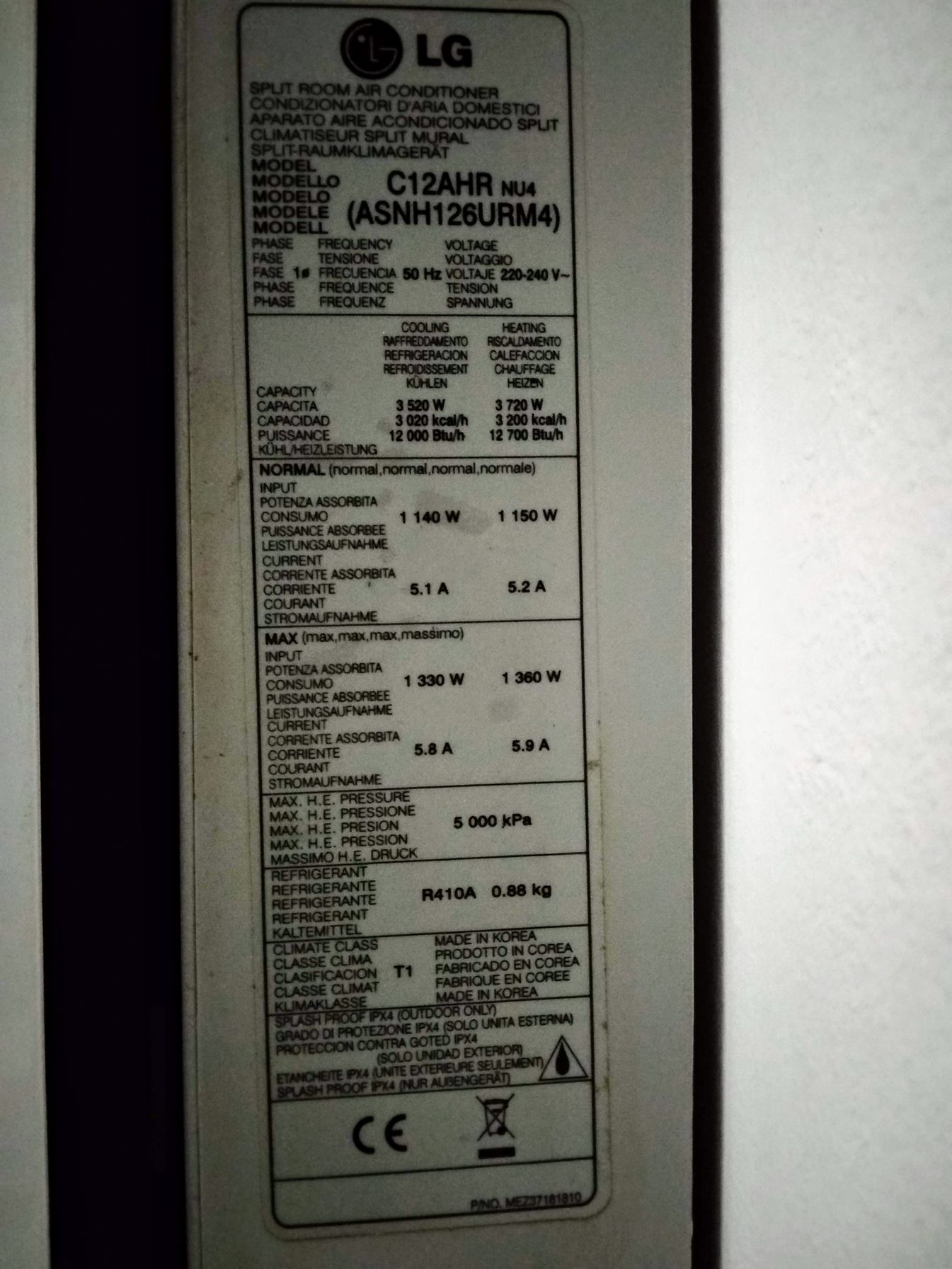

Doki16
netpok2 #23528 üzenetére
Ez a matrica van a beltérin. Ebből kiderül bármi is?
