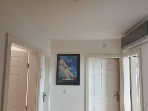

Mg jó, hogy a Mi klímánk ezt nem tudja
Komolyra fordítva, gond nélkül lehűti a szemben lévő szobákat. 14 éve így használjuk.
Problémát inkább abban látom, hogy magas fokozaton kell használni. hogy befújjon a szobákba. Mi így használjuk, mivel akkor megy csak, ha nem vagyunk ott.
Kis fordulaton tényleg lemehet a földszintre inkább. Ezt bele kell számolni. -
