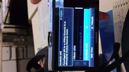

Szerintem az ilyesmit nem feltétlen érdemes megpróbálni lefordítani egyáltalán. Fordítás után egy amatőr úgysem fogja jobban megérteni a funkciót (ha nincs ott mellette leírás), és jó eséllyel egy profi meg nem fogja megtalálni a túlmagyarított nevet.
Szerintem jobb helyeken marad az bracketing, alatta egy magyarázattal. -
