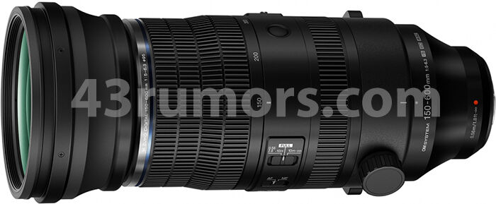

Hát kicsi nem lesz
de legalább megváltoztatták a külső dizájnt, talán a belsőben is vannak komolyabb eltérések. A kapcsolók elhelyezkedése is arra utal (és persze a tömeg is), hogy a C verzióból született. Aztán lehet kiderül, hogy semmi köze egyikhez sem. -

Csak egy példa:
Canon 300m f4 L IS USM
1190 g
90 mm x 221 mmOlympus 300mm 1:4 Pro
1270 g
92,5 mm x 227 mmÉs a Canon egy 20 éves obi, szintén profi, szintén fémburkolattal, szintén stabis, szintén csendes motorral, szintén rohadt jól rajzol. De FullFrame, SLR-re.
Ugyanolyan fizikai paraméterek esetén a képkör átmérője (azaz az elérni kívánt képszög) az utolsó pár lencse átmérőjére lesz komolyabb hatással, ami a tömeg 1..2 %-át adja.
Teleobjektívnél a belépőpupilla az első fizikai lencse előtt van kicsivel (igen, a levegőben az obin kívül), a fenti példában a minimum átmérője 300 mm / 4 = 75 mm. Egy teleobjekívnél az első csoport (nem csak egyetlen lencse, hiszen ezek mindig akromátok vagy apokromátok) adják a tömeg egy meghatározó részét, az átmérője pedig a tubus átmérőjét. A tubus (az egész objektív) hosszát a gyújtótávolság és a minőség kompromisszuma határozza meg + a rendelkezésre álló optikai anyagok. Lehet rövidíteni, de következményei és/vagy követelményei vannak. Minden gyakorati teleobjektív rövidebb, mint a saját gyújtótávolsága (-flange), ez a klasszikus dizájn.
A most tárgyalt új obi esetében 600 mm / 6.3 = 95 mm, azaz ettől kisebb nem lehet az első lencsecsoport átmérője. Semmilyen képkör esetén! Ez csak teleobjektívre igaz, más obinál ne próbáljátok így számolni. Lehet kisebb obit csinálni, mint a mér létező 150-600, de ez nem attól lesz kisebb észrevehetően, mert 4/3-ra készül, hanem mert pl. extra nagy törésmutatójú anyagot használnak benne és áttervezhető az egész. Legyen így.

Volt ahol dícsérték, FullFrame-en megfelelően muzsikál, de APS-C-n sem a "C", sem az "S" nem virít igazán, gyakorlatilag már 150mm-en sem. A végén az összes ilyen obi gyengus (a Tamron is), amin optikailag nem is csodálkozom. Hogy ez egy még kisebb szenzoron mit fog produkálni, amikor a rendszeren belüli 100-400 sem túl karcos... A Sony és a Canon hasonló objektívjei egész jók a végükön, persze jóval drágábbak is.
Én megértem a súlyát és méretét, a másik kérdés, hogy szükség van-e egy 600-as objektívre a rendszerben ezen az áron. Ezen kívül borítékolható, hogy az eleve nem túl nagy kezdeti fényerő attól is elkezd csökkenni, hogy rágondolsz a zoom gyűrűre. A C 321 mm-től, az S 388 mm-től f/6.3, szóval viszel magaddal egy túrazsák méretű obit, amivel fotózhatsz 330 mm-en f/6.3-mal, ami amúgy egy nagyobb tenyérben elférne. Ezért nem szeretem ezeket a középkategóriás szupertele zoomokat. A profikat meg nem fizetem meg.
Egy fix 400..500 körüli, hasonló fényerejű fix lényegesen egyszerűbb, olcsóbban gyártható, valamennyivel könnyebb és kisebb (nem a tárolási méret). Csak most megint az van, hogy a 150-400 PRO-nak nem fognak belső konkurenciát állítani. A Canon óriásit szakított a 600 és 800 f/11-ekkel, nekünk is egy 400 vagy 450/6.3 sokkal jobb lenne.
Én csak az "újságíró" szövegén akadtam ki, hogy ha eleve 4/3-ra tervezték volna, akkor sokkal kisebb lehetne. Nem, ettől nem lesz kisebb, és ezzel ideje lenne tisztában lenni egy szakportálnak. A fizikai gyutáv és fényerő egyezik, nem az egyenérték.
Annyi remény van, hogy mivel "fossák" magukból ezeket a szuperzoomokat, akár lehet eltérő az optikai felépítés. Ahogy nézem, gyakorlatilag manapság elhatározás kérdése egy új objektívet tervezni és piacra dobni, annyira automatizálódott a folyamat.
ROBOTER
A 43rumors most azon pörög, hogy mivel a 150-600 eredetileg fullframe-re van tervezve, ezért szükségtelenül nagy lesz 4/3-on... igen, biztosan emiatt lesz nagy...
Sok-sok éve van Internet, lehet tanulmányozni az optika alapjait, biztosan ezzel a tudással kell fotós weboldalt üzemeltetni?

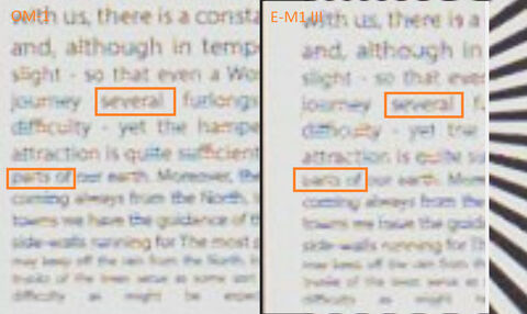

Én ezt az első próba után leírtam, hogy túlzó ez szám, de azért árnyaljuk a képet.
Próbáld kiolvasni a szavakat, bekereteztem kettőt, de választhatsz mást is:
Ez ISO200, RAW. JPG ugyanez. Magasabb ISO-n növekszik a különbség.
Letöltöttem szinte minden ISO-ra, összehasonlítottam színesebb és fakóbb részeket, a részletek visszaadása között komoly a különbség. Emiatt a már általad elvégezhető zajszűrés eredményességében is.
Szóval minden gyártó szűr, RAW-ban is, JPG-ben is. Ezeket az eredményeket nem lehet összehasonlítani, ha nincs valami egységes követelmény a feloldóképességgel szemben.
Amiben még észrevehető különbség lesz, az a "push", amikor véletlenül alexpós a képed, vagy fel akarod húzni az árnyékokat nagyobb ISO-n. Aki viszont a beégés jobb tűrésében reménykedett, az csalódni fog.
