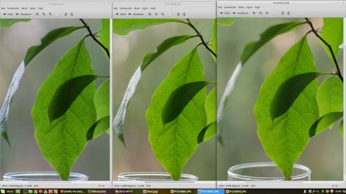

A szövegből egy szót sem értek. Ezek váz jpg-k? Lehet hogy nekik ílyen képet köp ki a váz, az én panám nem, nálam ez nem így alakul. A váz jpg nálam életlen, finom részletek nincsenek, furcsán alulszaturált, minden arc pigi, sárgába minden áron csempész egy kis vöröset, a kék ég döglött kékesszürke kis lila-pink beütéssel...
mano42
Szerintem az igazság valahol "odaát" van, vagyis a kettő között. Mivel nem tudok koreaiul, se északi se déli tájszólást, nem értem mit ír, viszont csak a képekből itélve nem lehet következtetéseket levonni.
Először is, az olympusokban van egy "warm color" beállítás, ez ki volt kapcsolva?
A képek AWB vagy fehér-szürke kártya szerint mintavételezett WB szerint készültek?
Egyes beállítások között elég nagy különbség van : pl . iso 4000 vs iso 2000.
A meglepő dolog az utolsó képen van, a GX7 részletesebb, pedig 2 évvel idősebb szenzor.Általánosságban a panasonic jobban eltalálja a WB-t, viszont az olympus színei kellemesebbek . A valóság mindig ridegebb
Próbáltam eltolni a panasonic AWB-t melegebb éghajlatokra de hiába, de ennél több van az olimpus jpeg processzálásban.

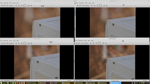

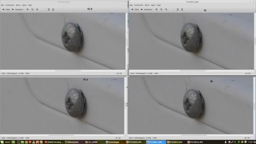

Nálam van egy pentacon 2.8 135mm objektív, gx7-el teszteletem.
Tapasztalatok: Alap AWB beállításokkal sokkal hidegebb színvilága van.
F2.8 nál szépen mos de rettentően lágy. Az élesség a blende szűkitésével emelkedik f8-ig, ahol már elfogadhatóan éles, kb annyira mint az olympus 45mm f1.8-n. (a 45 mm kb úgy mos 1.8-n mint a pentacon 2.8-n de sokkal élesebb teljes nyitásban).A pentacon legnagyobb előnye az ára, itt viszont meg is áll számomra az előny. Nagy, nehéz, manuális fókusz miatt portrézáshoz csak türelmes alannyal ajánlott használni.
1. Pentacon f2.8
2. Panasonic 100-300 - kb 135 mm zoomal f4.5
3. Olympus 45 mm f.1.8 -
