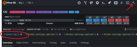

Bende1111
#56723
Kezdd azzal hogy a shellben bekapcsolod a permanens logolást: logs-on utána restart.
Amúgy a GUIban is látszania kell ha valaminek baja van.
Képen pirossal karikázott helyen, ha ráklikkelsz az ott lévő piros és sárga szövegekre feljönnek a logok. Csákány ikonnal lekérheted a miner app logját is.
A logokban a fagyós kártyáknál lesz hibaüzi és hashrate 0.
Shellen MCvel jön fel a total commander szerű app és /var/log/ alatt vannak a logok.
Több infó itt.Ethermineon nem 0.01 a minimum kiutalás? A felénél se tartasz.

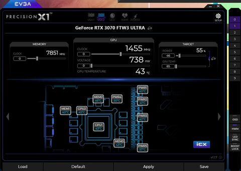

fasyrt
#56708
Hat valahol valami biztos nem. De ezek a kartyak mar nem saccoljak az aramfelvetelt, hanem egy arammero IC-vel merik. En most hasonlitottam ossze multimeteres meressel es eleg pontosan ugyan az az ertek jott ki.
Konnyen lehet, hogy a tapod nem hozza papiron a szazalekokat.
#56683 ReFleXx: Ez egyaltalan nem urban legend, hanem szakmai teny. Tessek itt van egy abra arrol, hogy mit birnak a kulonbozo forraszanyagok. Jol latszik, hogy az on-olom birja a legtobb termikus ciklust, es ez meg egy kicsi 256 golyos tok, nagyobb toknal nagyobb szivas is van. Raadasult az oregedest is az birja a legjobban, csak a SAC305 oregszik hasonloan lassan.

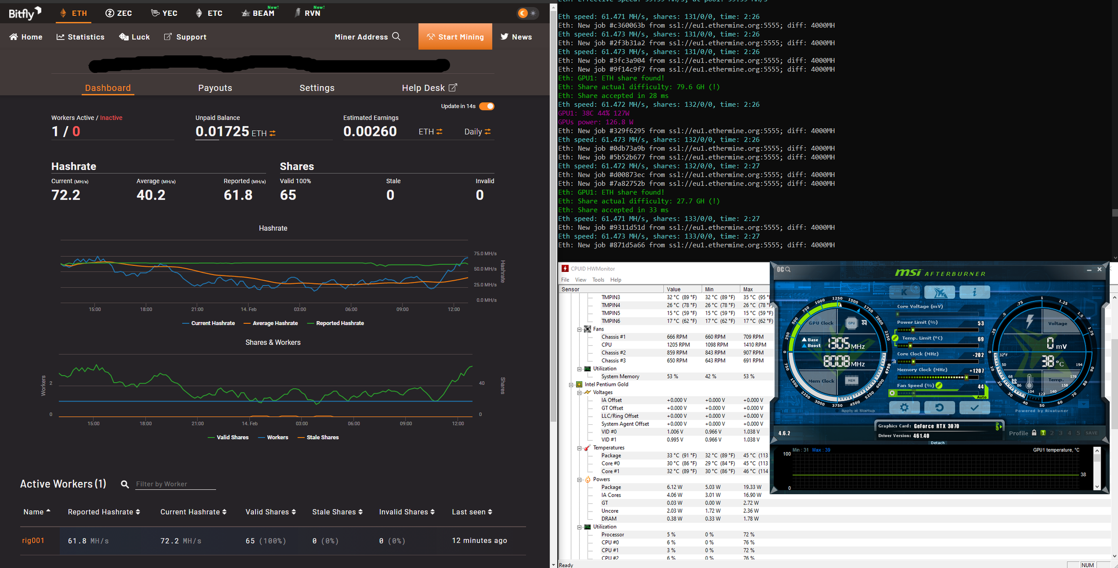

coolmpi
#56722
Köszi, az a helyzet hogy én nem az offsetet nézem hanem a tényleges órajelet.
Power limitet azt hiszem nem állítottam.
Msi afterbutnerrel csináltam órajelgörbét, 750mV 1215MHz 115W
Memória +1100, így 7900-on megy. 8000-ren néha hibázott (úgy értem 5% körül volt a reject) ilyen alacsony magfeszültség mellett.
Ez így kb 58MH, 8000-en inkább 60 volt
Most is van reject de csak 1-2% ami nicehashnél normális.
Nekem csak egy normál pc-ben van, levett oldallap, lefektetve, 2db 120-as venti rákötegelőzve, 45-47°C -

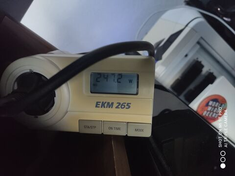

Reggie0
#56707
Valahol valami nem kerek...
Momentan netezes + banya közben 186w.

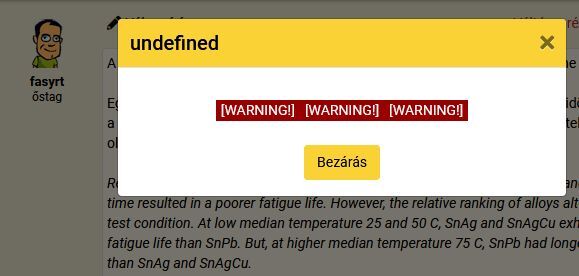

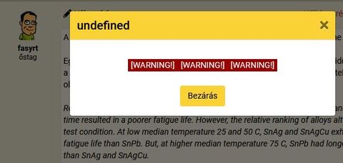

Bazze, fele elveszett. Ilyen hibaüzit se lattam meg.
meg jo, hogy ki van masolva wordbe...

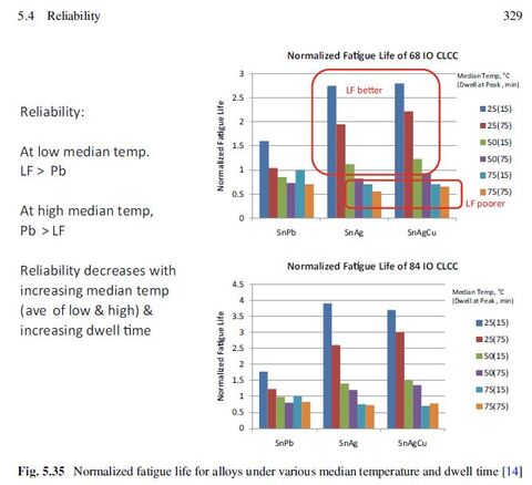

A meleg is, es a melegben eldöntött idö is befolyasolja a forrasztas eletet. Az olmos jobb magasabb hömersekletre (75°C-on teszteltek), az olommentes jobb 50°C es az alatt. (LF: Lead Free, Pb: Plumbum, olom)Regarding the cycling condition, as expected, a higher median temperature and longer dwell time resulted in a poorer fatigue life. However, the relative ranking of alloys altered with varying test condition. At low median temperature 25 and 50 C, SnAg and SnAgCu exhibited a longer fatigue life than SnPb. But, at higher median temperature 75 C, SnPb had longer fatigue life than SnAg and SnAgCu.
Forras: Lee, Bieler, Kim, Ma: Fundamentals of Lead-Free Solder Interconnect Technology, Boston, MA. Springer, 2015, S.328 f.
