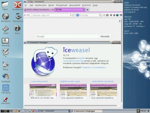

Persze akár 256 megával is lehet még kezdeni vmit, de az Arch meg az Openobox nem igazán kezdőbarát meg kényelmes, sovány gépes kezdőnek, amire már egy kényelmes és kézreseő xfce is sok lenne inkább antiXot szoktam javasolni, azzal ált. még boldogulnak, az is kb 50 mega körül eszik alapon, egy nyitott IceWeasel lappal 160 körül, tehát akár 256 megás P3-ason is lehet vele - ha kompromisszumokkal is - netezgetni is;
