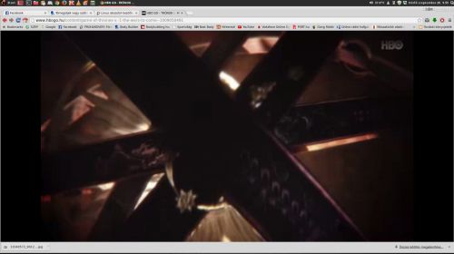

God Vazzeg: Basszus Google Chorme alatt tényleg csont nélkül megy, eszembe se jutott kipróbálni, mivel miután konstatáltam (Chromium alatt meg sem nyikkant), hogy a silverlight npapi only, így FF-re koncentráltam.
Fenyő
HBO GO (link) videolejátszást életre lehet vhogy kelteni Linux alatt, Silverlight only a drága, pipelight-os leírásokkal próbálkoztam, eddig egyedül OpenSuse 13.2 alatt jött össze a hang kép nélkül, többi próbált disztró (Fedora 22, Mint 13/17.2, Manjaro, Antergos) alatt mégcsak megsem nyikkan vele csak írja, hogy a Silverlight használata a böngészőben nem engedélyezett, holott az FF pluginjai között szerepel.

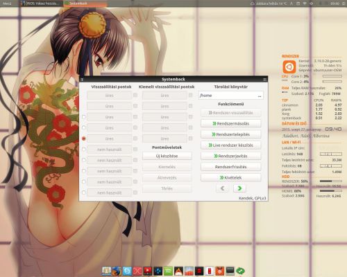

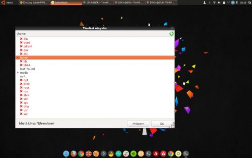

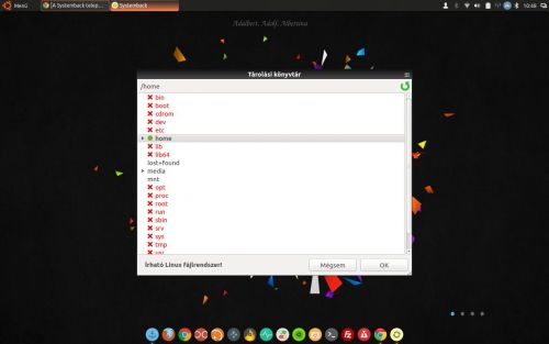

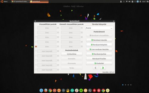

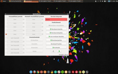

Technikailag az a probléma, hogy a Systemback feljegyzi, hogy a beállított tárolási könyvtár egy csatolási pont-e. Pont azért, hogy amennyiben nem lenne elérhető a későbbiekben, akkor ne lehessen a mögötte levő szülőkönyvtárat használni (mivel eredetileg nem az lett kiválasztva, hanem egy másik fájlrendszer).
De a konkrét problémán a könyvtár sima újra kiválasztása segített volna, csak az OK gombra kellett volna kattintani és máris helyreállt volna.
Mindenesetre így lecsekkolva a dolgokat egy-két apróbb javítást eszközölök ezzel kapcsolatban. Egyrészt mivel a Systembackkel történő rendszermásolása után is fennállhat, másrészt pedig a már beállítottal azonos könyvtár kiválasztása esetén nem csekkolja újra, hogy csatolási pont-e (így helytelen marad a beállítása a konfigurációs fájlban). -
beloadjoker
#40377
Ritka szerencsés helyzet, hogy egy programmal elakadunk és a legilletékesebb, maga a készítő segít bennünket!
Bár sok ilyen lenne, de nincs.
Lathronos
beloadjoker
#40373

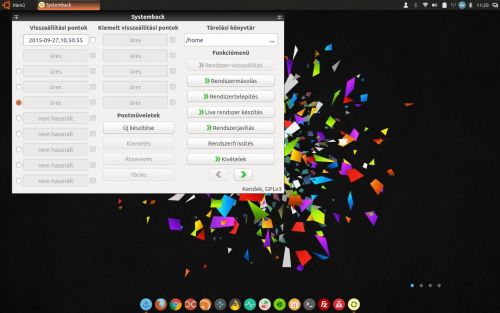

Nem a program hibája, volt, hanem mikor a remastert csináltam, nálam a home külön partíción volt, nálad meg nem, mivel automata telepítést választottál. Nem gondoltam, hogy ez gondot okozhat.
beloadjoker
#40373
A manó csípje meg, jöhettem volna pár perccel később is!
A lényeg, hogy sikerült, mégis csak Kendek prof saját szülötte a systemback!

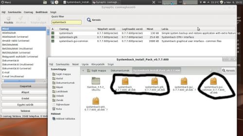

Felraktam a Systemback-ot és így már fel is fogtam, miről volt szó! Sorry! Teljesen más csatornán voltam agyilag, én azt hitem elsőre, hogy a /home-ról akarsz mentést készíteni, miközben neked a tárolási könyvtár kijelölésével volt gondod!

beloadjoker
#40355
Így elsőre azt mondanám, mivel olvastam a hsz-eket, hogy ha a /-en belüli /home mappát akarod menteni, akkor a /home/felhasználónév kell, hogy szerepeljen a tárolási könyvtár ablakban. Ha megnézed, a filekezelő is úgy éri el a /home-ot!
Most nincs fenn a Systemback, de ebből a PPA-ból nekem jóval frissebb verzió jön le, mint amit írtok, ráadásul a 0.7.7 nem támogatott, ha jól látom.
A /home áthelyezése épp pár napja volt téma, sajnos a tökéletes megoldás leírása GRUB-ra jó, nem GRUB2-re!
[link] [link] [link]Próbáld a friss PPA-s verziót és úgy jelöld ki az elérési utat, ahogy említettem! Utána írj, hogyan sikerült.

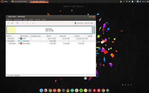

[root@gigabyte gigabyte]# fdisk -l
Disk /dev/sda: 119.2 GiB, 128035676160 bytes, 250069680 sectors
Units: sectors of 1 * 512 = 512 bytes
Sector size (logical/physical): 512 bytes / 512 bytes
I/O size (minimum/optimal): 512 bytes / 512 bytes
Disklabel type: dos
Disk identifier: 0xe3f7cf75Device Boot Start End Sectors Size Id Type
/dev/sda1 * 2048 250068991 250066944 119.2G 83 LinuxHátha ez többet mond neked.2048 kezd, az jó ssd-nek? Úgy tudom jó, mert ha nem 2048 akkor kétszer annyi helyet foglalnak az állományok. Ez hdd-nél nem gond? Érzésre gyorsabbak az I/O műveletek noop-al. Lehet hogy csak placebó hatás. Kb 5x cserélgettem és határozottan ez a véleményem 1 hét után.
