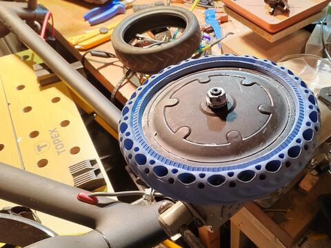

Tomor gumi felrakva.
Nem tudom hogyan, de fozes nelkul felraktak.
A kormany kicsit nyekergett, az imbusz csavaron huzva a csuklonal megszunt a hang.Gondolom ez idoleges. Van valahol a csukloba valo gumi betet - persze azt sem talalom sehol. Majd rendelek egy ujat - ezt meg akkor rendeltem amikor a rollert vettuk.
Amugy a tomor gumi szerintem eleg jo, nem tunik razosnak. Mondjuk en eleg nehez vagyok, boven a sulyhatar folott van amikor raallok. De megy szepen.
A fenyvisszavero csikok azok utan rendelhetok?
(amikor leszedtem oket, a ragaszto maradt a muanyagon, igy nem igazan lehet vissza rakni szepen) -

Meglehetősen nagy szívás, de ha van (nem biciklis) gumiszerelő vasad,
meg hőlégfúvód, és egy satu, akkor azért megugorható a dolog.
Illusztrációként egy kép, ezen még nincs bent a másik perem a helyén:
Sajnos abban van valami, hogy a komfort rosszabb lesz, meg akár még
az akku meghibásodásához is vezethet a dolog (lásd ponthegesztések,
amik azért a Xiaomiban sem örökéletűek). Viszont szerintem "ócskább"
az a roller, amit tolni kell, mert defektes, mint ami kicsit zörög, de gurul:
egyéni preferencia kérdése. (Ahogy az is, hogy azokra hallgatsz-e, akik
valami nagyon más mozit néznek, vagy arra, aki látott már ilyet közelről.
Esetleg volt dolga vele, vagy van már némi tapasztalata a témában, LOL.
Semmi baj nincs azzal, ha valaki kezdő - csak ha szakértőként adja elő
a szemmel láthatóan hiányos tudását, az azért megmosolyogtató.
