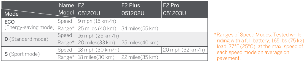

PociAti
kisfakir #28567 üzenetére

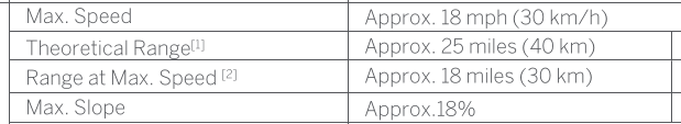

"Gondoltam,hogy a gyári adatok túlzóak,mint általában."
Marhaság!
A gyári adatok pontosak. Csak figyelmesen kell olvasni, nem kell lespórolni a kisbetűs részt.Az Ninebot KickScooter F2 (model: 051201U) adatlapját másoltam be, mely max. sebessége 30 km/h, nem az európai, 25 km/h végsebességű gépét.
[1] Theoretical Range: Tested while riding with a full battery, 165 lbs (75 kg) load, 77°F (25°C), at the speed of 9.9 mph (16 km/h) on average on pavement.
[2] Range under Max. Speed: Tested while riding with a full battery, 165 lbs (75 kg) load, 77°F (25°C), at the max. speed on average on pavement.
A D üzemmód végsebessége 25 km/h, ennél a sebességnél 367 Wh-s akkuból 33 km hatótávot lehet kisajtolni (folyamatos haladás mellett). Megállni, és újra felgyorsítani, dombra fel és le, szélben, nagyobb tömeggel értelemszerűen kevesebbet.Az 50 km-es valós hatótávhoz alsó hangon is nagyjából 60 km elvi hatótávú rollerre lenne szükség.
Xiaomi 4 Pro, Ninebot F2 Plus és F2 Pro elvi hatótávja 55 km.
Xiaomi 4 Pro (2nd Gen), 4 Pro Plus, 4 Pro Max elvileg 60 km-t tudnak.
Ninebot Max G30E és G30E II - 65 km,
Ninebot G2 E és Xiaomi 4 Ultra pedig tudja a 70-et. -
