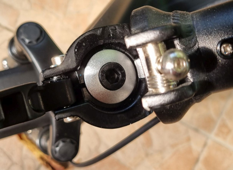

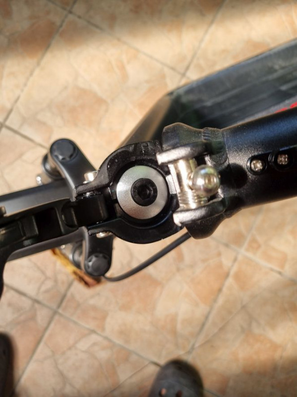

Ha lehajtod a kormányt, alatta van egy imbusz csavar, ami behúzza a
villanyakat a fejcsőbe, azzal lehet (és kell) a feszességét állítani...Azért írom, hogy kell is, mert nekem gyárilag egy nagy határ szar volt:
pontosan ahogy Te is tapasztalod, bizonytalan érzés volt vele menni...
(Teszem hozzá, hogy nekem gyárilag tömör gumi volt rajta, nem PMT.)Amikor megcsináltam, utána 50 km/h is biztonságosnak tűnt. Egyszer
kihúzattam 70-ig és még ott sem csinált semmi túl veszélyeset, habár
maga a tempó életveszélyes volt, egy ilyen lélekvesztőn... szerencsére
a balesetemnél a kis akku volt benne, 45 km/h körüli végsebességgel.

Jó eséllyel senkinek nincs ilyen gépe. Média képek pedig nem elengedőek ezt prezentálni.
Fényképezd körbe a kormány nyakát alulról mindenhonnan, hátha meg tudjuk távszakérteni -

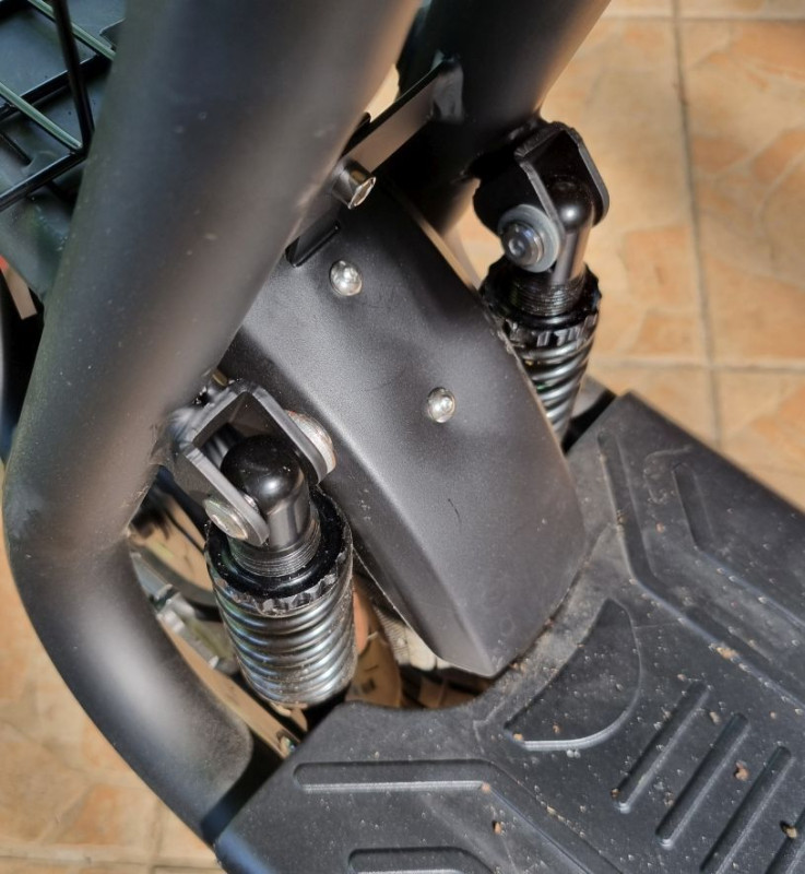

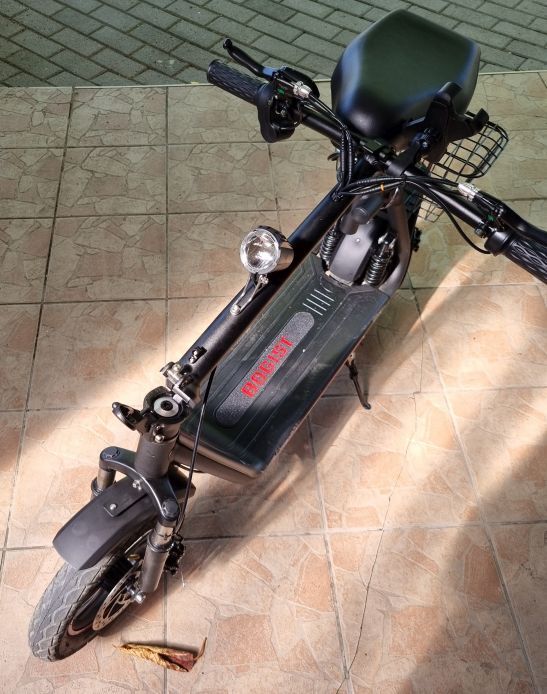

guifater54 #28716 üzenetére
képek alapján elég furcsa a futómű gometria...ennek a típusú futóműnek nagy előnye épp az lenne, hogy nem szitál
De képekről ki tudom nézni, hogy ezt is sikerült elbaltázni...-Lehet hogy meg lehetne próbálni első villát 180 fokkal megfordítani.
-de lehet az is segíteni tudna ha másik kormány menne rá, olyan ami alakjából adódóan megadja azt a lehetőséget, hogy a markolat pozíciója változtatható a kormányrú síkjához képest (most túlzottan elől van a markolat).
-illetve kormány csapágynál jobban meghúzni. Azért írom ezt a végére mert ez csak tüneti kezelés, nem a probléma megoldása
