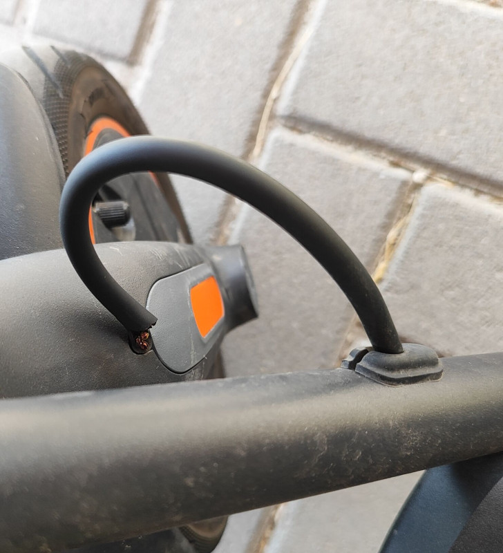

Akkor reálisan 150-et tudhat?
Elszakadt a motor áramkábele. Kidörzsölődött. Ott ahol kilép a műanyag burkolat alól. Nem egyik pillanatról a másikra történt és nem vettem észre mi a hiba, csak azt tapasztaltam, hogy szarakodik meg búg a motor. Amikor már majdnem teljesen el volt szakadva csak akkor vettem észre, mert egyszer egyszer dobott ott egy szikrát.
Gondolom, hogy a kontakthiba szép apránként kinyírta...

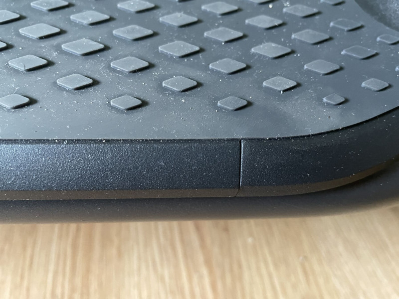

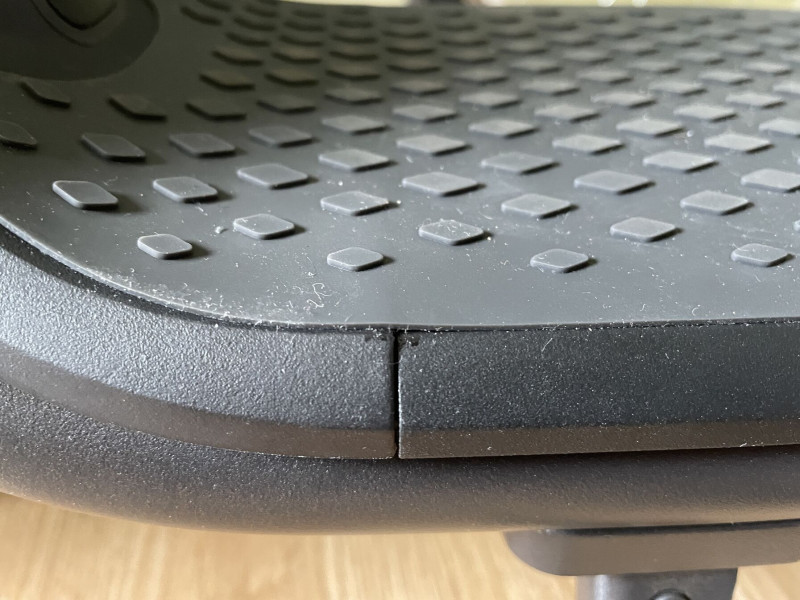

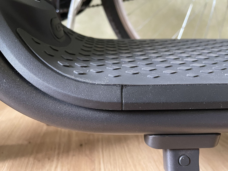

Thunderzolee #23448 üzenetére
Megvannak a képek.
Én igazából csak azt látom rajta, hogy a gumiszőnyeg ragasztása picit megcsúszott. De szerintem az illesztés nem jelent veszélyt.
De ti vagytok a sokat látottak, én csak egy egyszerű roller használó vagyok.hátsó rész (kicsit tényleg szebbnek tűnik, de itt ugye nincs ív)
Pano
Okés. Megkérem, hogy csináljon.
Szerintem is ilyenek amúgy. Ugye pont ez az elem ami úgymond felfelé hajlik és a váz is ívelt. Szerintem amiatt ilyen az illesztés.
