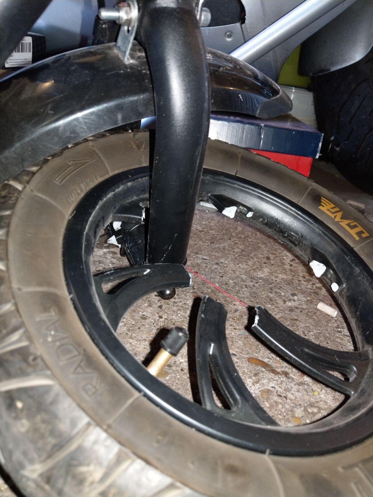

En az elso defektnel elhajitottam a Pro2 felfujhatos gumijait.
Nincs az az isten, hogy ilyennel szorazkozzak meg1x.Nem vagyok fakezu balfasz, de agyon vernem aki ilyet tervezett, marmint, hogy a motor egy 20 centis kabelen log es nem tudod lekotni csak ha total szetszeded. Aztan cserelj rajta gumit. Vagy fel orat szoptam, mire kijott a szelep. Egyszeruan nincs ott annyi hely, hogy rendesen ki/be tudd rakni az uj belsot a szeleppel.
Szoval az elso kicsipett tartalek gumi utan odaadtam ismerosnek az egesz cuccot es ok raraktak valahogyan a tomor gumit. (pont maguknak is cseret terveztek, nagy szivesseget tettek, a valahogyan a kifozes/kabel kotegelos ralepos es azon kivul 50cm hosszu gumi szerelo szerszammal torteno rahatasokat jelent).

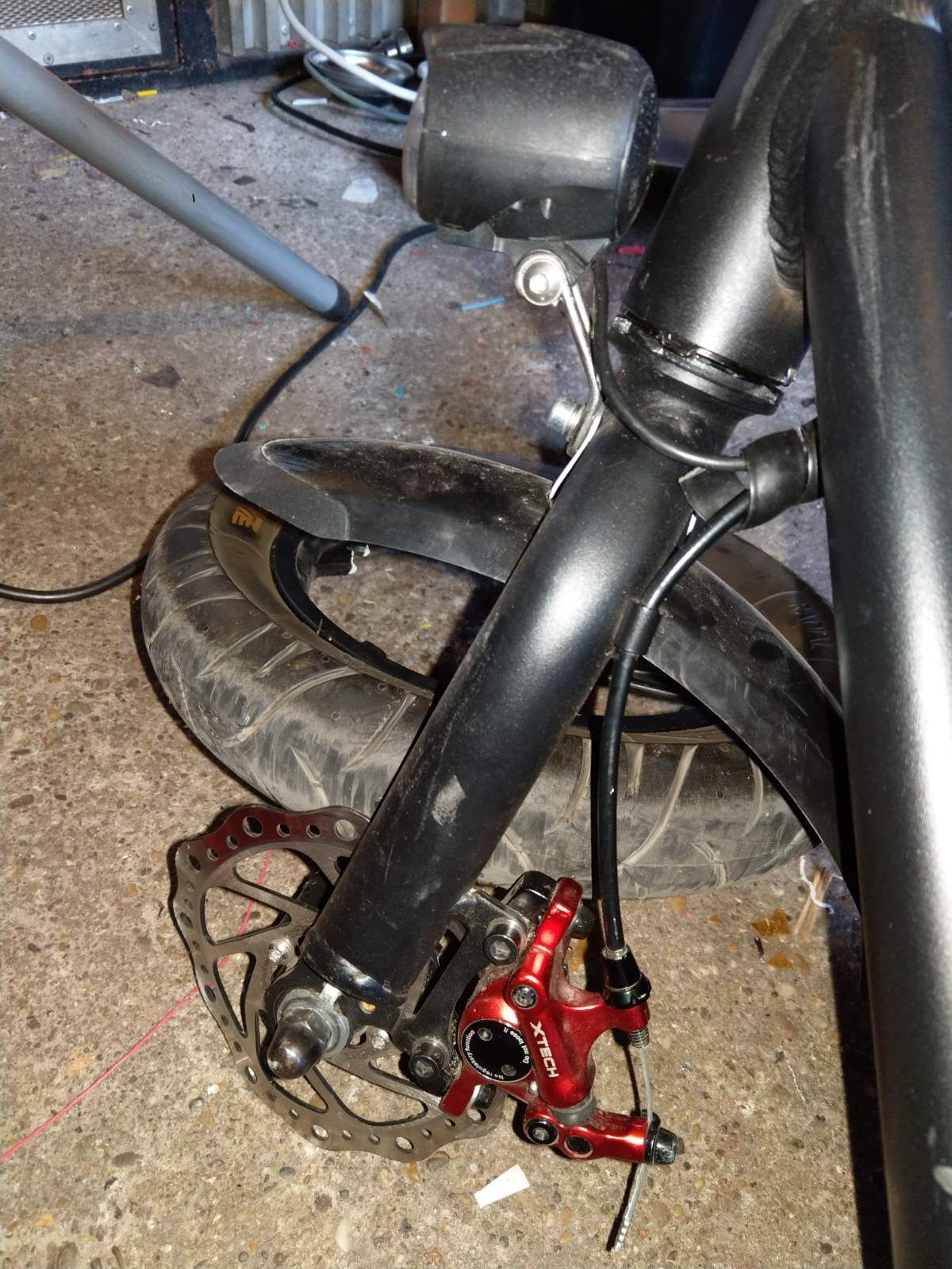

Megérkezett a szitálás gátló. Végül nem az lett, amit mutattam, hanem a német amazonról egy olyan, aminek a tengelye nitrides kezelést kapott. Egyébként ezt a felületkezelést ( speckó sárga szine alapján, mert a leírásba ilyet nem tettek) nagyon drága motor tuning telókba használják, mert kopásállóbb, jobban csúszik, tartósabb stb. Meg hamarabb is megérkezett, ugyan egy picit drágább volt, de így is megállt háznál 25 ropiba.
Közben elkezdtem a konzolt is...
Meg a konzol helyét előkészítettem coilozásra...
ami eredetileg a kürt felfogatására szolgált. A két csavarhely látszik a képen, a duda már leszerelve.
És mivel lusta vok.
a kereket felkötöttem, mert útban volt, és mert nem akartam kikötni a féket, meg a vezetékeket...Folyt. köv.

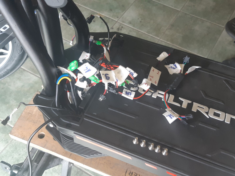

Előkészület történt, az összes vezetéket felcimkéztem.Menetek nagyon érzékeny helyen vannak a felfúráshoz, meg forgácsot is el kell majd valahogy távolítani, nem volt választásom.
Ha már itt járok esetleges vízkár megelőzés, vagy egyéb szempontjából van itt még valami dolgom?

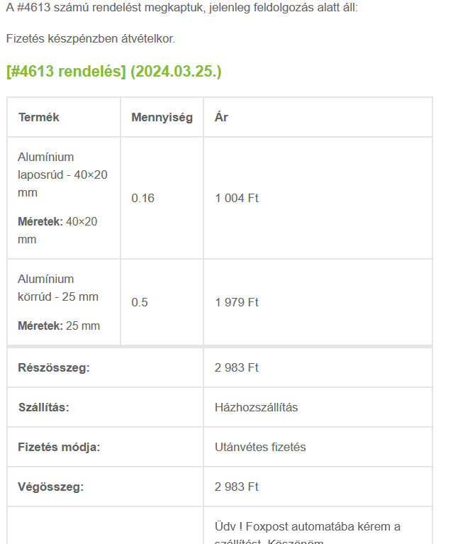

A szitálás gátlót április 23-ra igazolták vissza, a konzol alapanyaga meg már kedden megérkezhet.
Ez nem a reklám helye, de lehet másnak is szüksége lehet [rájuk] gondoltam megosztom
Nincs minimális rendelési mennyiség, levágják amit kell. Ennél olcsóbbat nem tudok...

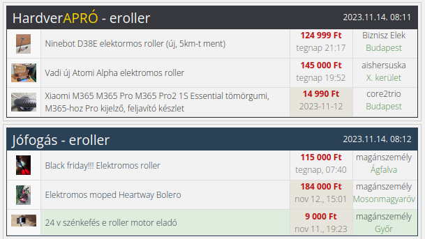

Hogy a fenébe ne lehetne kategóriákra rákeresni! A honlapok így épülnek fel. Azt kell lekövetni. Nem ömlesztve vannak a hirdetések, hanem kategóriák szerint. Így ha egy konkrét dolog érdekel, akkor elmented az oldalt a kedvencek közé, és rendszeresen nézegeted. Nem kell mondjuk a nulláról kikeresni az adott területre és ársávra vonatkozó szűkítéseket tartalmazó oldalt.
Én scripteket futtatok, így generálok apró lego szerű építőkockákat és rakok össze magamnak egy weboldalt, amiben helyben megkapom az aktuális időjárástól kezdve az engem érdeklő hirdetéseket is.
Pl. alábbi képen a hvapró legfrissebb hirdetései vannak (minimum 3 db), és ha újabb mind 48 óra, akkor fehér a háttere, ha régebbi, akkor már barna. Jófogásnál meg csak a megyei hirdetéseket hozza fel.Én is úgy látom, hogy visszaestek az eladások. Az Okai Neon sorozat lejjebb vitte a belépő használt rollerek árát. Annyiért meg már inkább sokan megtartják a régit (ahogy én is). És egyre többen vásárolnak külföldi webáruházakból, Xiaomi + Ninebot (Segway) dominanciája csökken, még ha továbbra is ezek a legértelmesebb rollerek.
Motor esetén más a helyzet. Ott statikusabb a piac és szezonon kívül egyértelműen olcsóbban lehet venni motort, mint amikor nagy iránta a kereslet.
De a roller piac dinamikusan fejlődik, és amire most novemberben azt mondod mennyire jó, annál tavasszal talán sokkal jobbakat is lehetne venni. És mivel a termelő ország (Kína és Taiwan is) északi féltekén van, a téli visszaesés őket is eléri, ezért akciókkal mesterségesen szokták fenntartani az érdeklődést. De ez kisebb súllyal van, mint az új modellek megjelenése. -

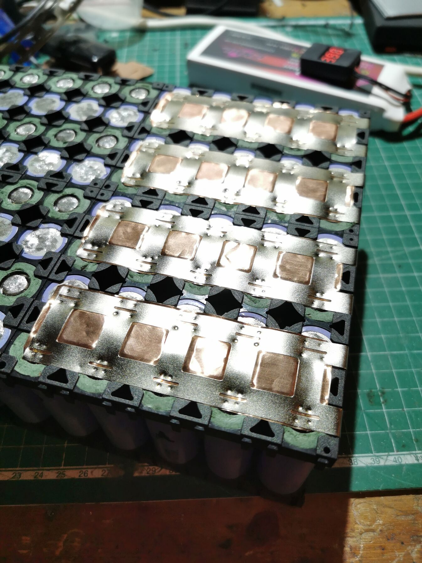

18650-ből 24500mAh fér bele (48V-os).
21700-ból 30.000mAh. (Esetleg még egy sorral ~35.000mAh, de neccesen fér csak be.)Spacer nélkül, és kiszerelt töltővel (külső töltő kell hozzá).
Spacerrel nagyobb is beleférhet.
