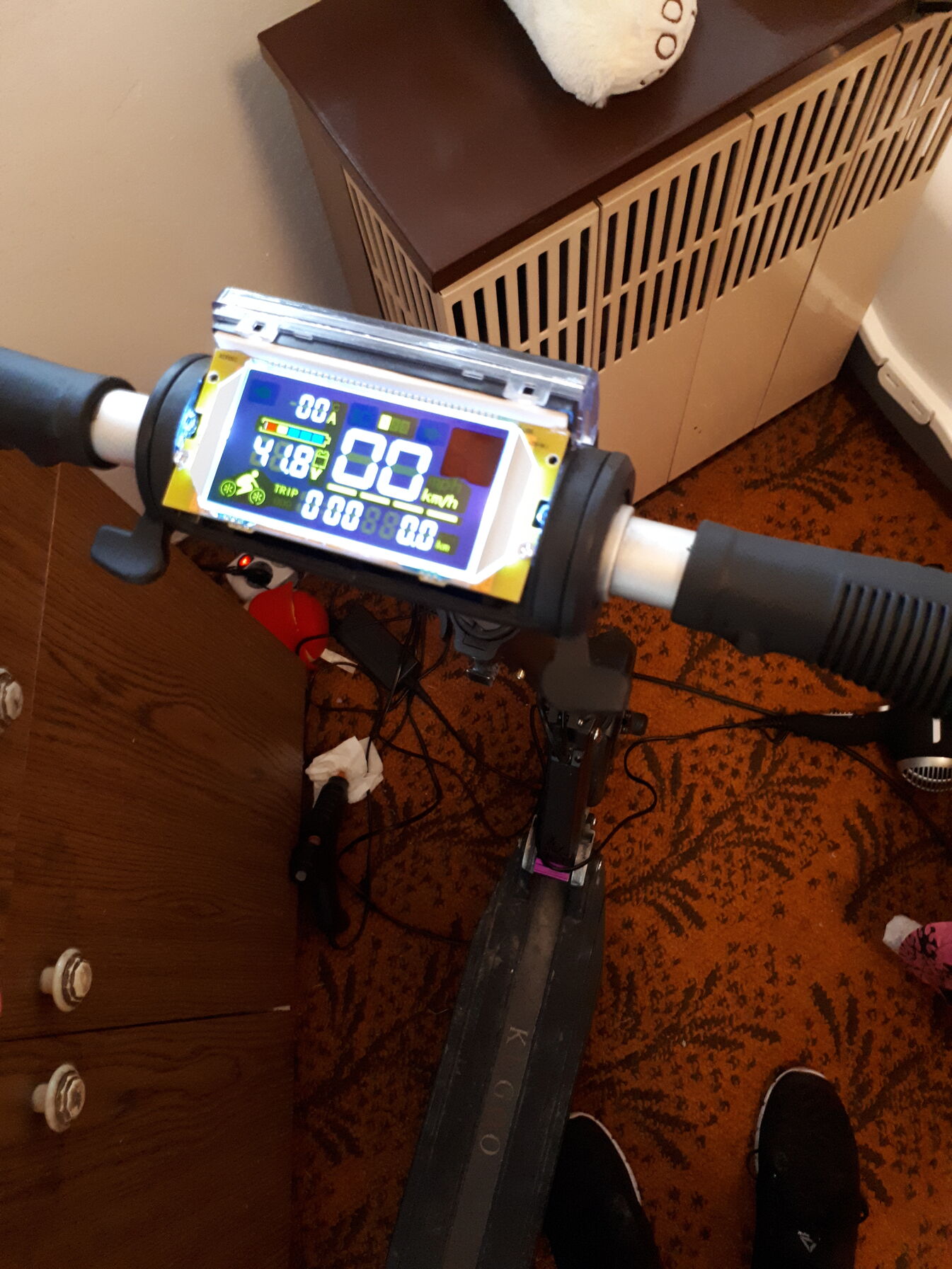

Párhuzamosan egy elektromos kerékpáron dolgozom, első kerék meghajtással, deltába kötött hoverboard motorral. Reményeim szerint 25-30km/H sebességet lehet elérni egy motorral, mezei biciklivel, hoverboard akkumulátorral. Hatótávolság még kérdéses. -

Átállítottam már, nem "kugoométerben" mér
Kb 320 km óta használom dualban, összesen eddig 820km van benne, és nemrégen vettem észre, hogy most már 1 km/h-t csal a mérése.. de viszonylag korrektül mérte a távot, mint az 55-öt mentem vele, akkor a Strava nevű alkalmazásban is mértem a megtett utamat.Az igazsághoz hozzá tartozik az is, hogy ~65 kiló vagyok, lehet, hogy azért visz ennyit.

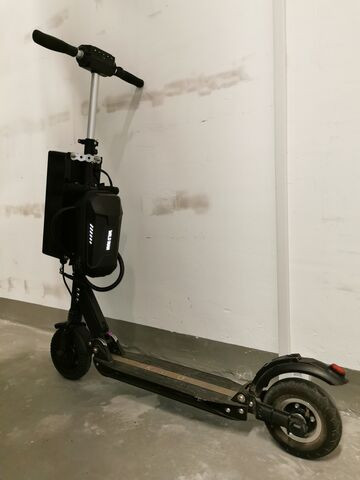

Én mióta átépítettem az s1pro-t dupla hajtásosra, azóta nem tudom lemeríteniAz első kereket a gyári 7.5Ah-s, hátsót egy 14Ah-s akksi viszi, egy gyári 11A-es és egy buherált, 3mOhm-osra cserélt ~18-20A-es vezérlővel szerelve.
Így kb egyszerre is merül a két pakk. 55 km után még tudott volna menni. -

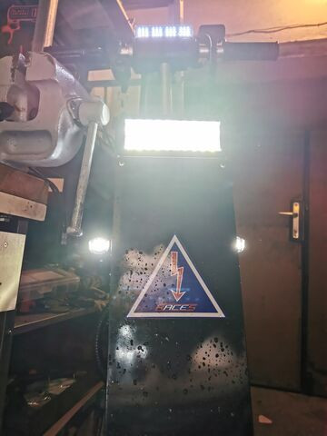

Mivel sokáig bent kellett maradnom a cégnél, és ezzel nem számoltam előre,
ráadásul ránézve a radarképre, hogy mekkora zivatar érkezik, nem igazán volt
kérdés, hogy hazafelé összedugjam-e azt a reflektort: kb. végig nyélgázra volt
szükség = látni muszáj... Nagyon jól terít, belátom vele az egész féktávot...Úthibákat, mindent... Elképzelhető, hogy hangyányit vakítja a szembejövőket,
de mivel még biciklistától se láttam soha, hogy "levette" volna a mókuslövőjét,
nem zavart a dolog: senki nem szólt be, nyugodtan elhúztunk egymás mellett.Mivel nagyon villámlott, nem álltam meg fotózni. Így is kb. 5-6 percen múlt. De
nagyon elkapott a zivatar... Viszont kiválóan vizsgázott a cucc vízállóságból is!
Láttam, a legnagyobb esőben is, s csapattam felfelé 20 km/h-val a legnagyobb
emelkedőn, ami épp útba esett. Szóval megáztam, de jobb volt, mint egy nulla
világítással szerelt ~8 km/h-val vergődő pálcikán állni percekig ekkora zuhéban.Annyit tudok berakni illusztrációnak, hogy a garázsban szembefotóztam egyet.

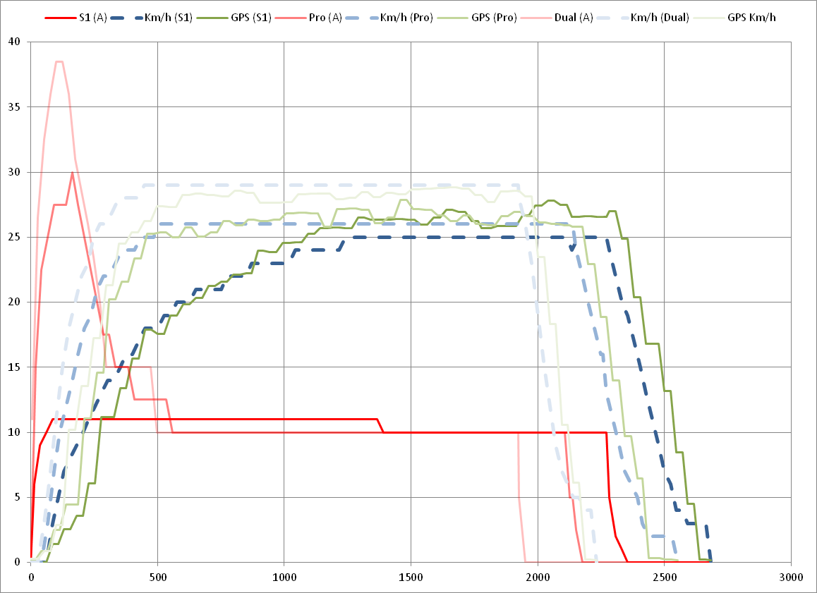

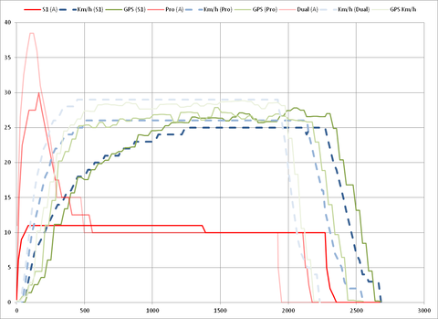

Ígértem, hogy jelentkezem a teszttel, de kicsit elhúzódott a videó feldolgozása...
Ahogy említettem, gyorsulás- ill. fékteszttel kezdtem, S1, Pro+, Dual módokban.
Utóbbinál futottam két kört, mivel azonos sebességről is érdekelt a fékút hossza.
De azért jellemző, hogy nagyobb tempóról is hamarabb áll meg a dupla fékerővel.
A számokról:
- a hátsó motor max. 30A-t vehet fel (tuningolt vezérlő), ilyenkor 12A-t ír a kijelző.
- az első motor max. 11A-t vehet fel (gyári vezérlő), elég harmatos magában...
- ketten együtt elméletileg max. 41A-t vehetnek fel. De nem jellemző, sőt! Ahogy
a tempó nő, úgy nő a BEMF - ezzel egyformán csökken a motorok áramfelvétele.Hiába tuning a vezérlő, "csak" gyorsulásnál számít - a kijelzőn ilyenkor láthatunk
vicces 2A értéket, aminek jelentése 2,5x2=5A a hátsó motoron. Ugyanennyi elől.

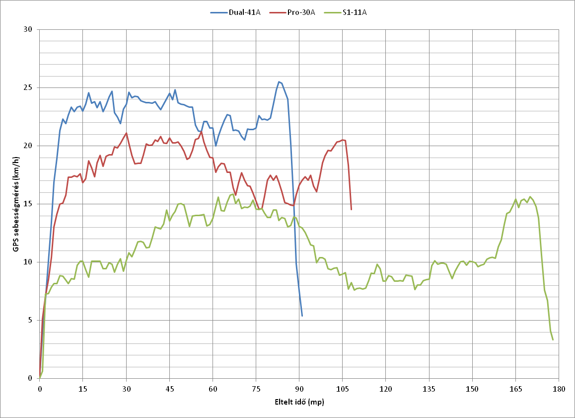

(Amúgy nem is csak gyorsulásnál számít, hegymenetben nagyon nem mindegy.)Hegymenet teszt: két motorral vidáman felszalad 23-24 km/h-val, GPS szerint is,
másfél percen belül, közel 600 méteren (26m szint). Ha elveszem az első motort,
a hátsó magában csak 20 km/h körül tud s érezhetően jobban erőlködik*, viszont
alig 20 mp-cel lassabb a felfutás, ellenberger 11A-re limitált első motorral, hááát...
Teknőc. Három percig tart az út, nagyon max. 15 km/h, de néha szinte megáll.
*: de hál'isten nem égett le a vezérlő, azért nem AKKORA emelkedő volt.A féktesztről a statisztika egy képen (a színezés talán érzékelteti az arányokat**):
**: nyilván az élményt nem adja vissza, de segít a dolgot kontextusba helyezni.
(Szerintem a Dual módban elért 5 mp 0-25 km/h eredmény elég baráti, főleg, ha a
sima S1-hez hasonlítjuk, aminek ehhez kb. 25 másodpercre van szüksége...)

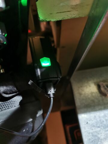

Szerk: arról most idő hiányában nem regélnék, hogy miért van egy totál felesleges
XLR töltőcsatlakozó a nyaktagon, meg hogyan lehet telefont tölteni, a táskában.
Továbbá, hogy a tempomat bugja miatt hogy lehetséges hosszabb szakaszokon a
kisebb akkut úgy kímélni, hogy azért a fékezésnél segítsen be (ill. gyorsításkor is).
De azért még egy kép erről a töltés dologról, itt a kiegészítő lámpát töltöm éppen... -

terv szerint ment tovább ugyanúgy, csak tisztán hátsó kerék hajtással.
Eddig teljes sikertörténet... Viszont megpróbáltam a félig merült akkuval,
így is még egy Tordai felfutást (Pike's Peak jeligére), de sajnos nem ment
elég gyorsan.Nyomta a 28A-t a hátsó motorba, amíg bírta, és féltávnál
pikk-pakk megállt. Mondjuk számítottam rá, volt nálam csavarhúzó.
Vezérlés csere, első kerék megkapta a 36.5V nagy pakkot, és még simán
hazahozott. Viszont fájdalmas a kontraszt, mennyire nem gyorsul, fékez!
Főleg az utóbbi, többször alig bírtam megállni, olyan gyenge a fékhatás...(Az egy dolog, hogy masszív lábhajtással megy a 8 km/h felfelé, de hogy
nem áll meg lefelé, az már baj: aktívan használom kellett a taposó féket.)40 km ment dupla motorral, és még ment volna nagyjából 15 km, eggyel,
csak muszáj volt kipróbálni, mit csinál, ha megterhelem. (Tuning FET.)
Szerk: kérdezték FB-on mivel hűtőm, hogy nem ég le, mondtam, hogy épp
semmivel, mert normál (!) használat esetén egyáltalán nem melegszik.
És hogy nagyon sokáig kéne menni nagyon durva emelkedőn, hogy... -

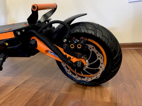

Az LCD alatti vezérlő viszi a két motorvezérlőt párhuzamosan?
Végülis van itthon hozzá minden, két akku, két motorvezérlő, tartalék motor.
A hátsó villát utólag rendelted? Ahhoz nincs egy linked?
A 10" kereket azért említettem, mert nem csak átmérője nagyobb, szélesebb is, stabilabb mint a 8". -

Na kérem szépen, nagyon gyors élménybeszámoló: gyorsulás gyengusz,
hegymászó képesség harmatos (Lágymányosira 12-13 km/h-ra lassulás),
önerőből elért végsebesség síkon csak 26-27 km/h (valós), pici lejtő 30.
Nagy lejtőn 50+, de fokozottan igaz a mutatványra, hogy nem jó utánozni!De ja vu: ugyanúgy elmelegedett a vezérlő a kaptatón, mentségére legyen
szólva, hogy egy vízhatlan műanyag dobozban van, semmi szellőzéssel...
Jelenség: km óra villog, gázt elveszi. Lejöttem a hídról (egy fotó után!) így,
majd gondoltam egyet, kikapcs, bekapcs, s megy is tovább rendben...Ami tetszik. az akkuk kiröhögik ezt a 11A terhelést. Ugye eloszlik három
felé, azaz egyesével kevesebb, mint 4A-t adnak le. Mivel egész úton nem
esett be a fesz. 38V alá, simán benne van az a 30-40 km hatótáv.Ja és még valami: az 1-es fokozat áramkorlátos is, max. 7-8A-t vesz fel,
és 19 km/h a vége. Ez azért volt jó, mert egy biciklist nem tudtam előzni
a szűk úton, de tolni sem akartam, meg a gázzal játszani se, levettem a
gépházat takarékra, és inkább lemaradtam. Csak később, a kiszélesedő
szakaszon előztem meg, mert nem volt nagy sebességkülönbség. (Majd
2 motorral erősebb lesz megint. Sajna a vezérlő a szűk keresztmetszet.)Szerk: kerek 8 km-nél még 40V-on volt az akku, 12 km-nél meg 39V.
(Az első egy piros lámpánál készült fotó, a másik meg a Lágymányosin.)
Jah az éjjeli szerelés során a hilti szalag rejtő színű gumiborítását sajnos
sikerült leszakítani, de nem baj, egyesek szerint így "Mad Max"-esebb. -
