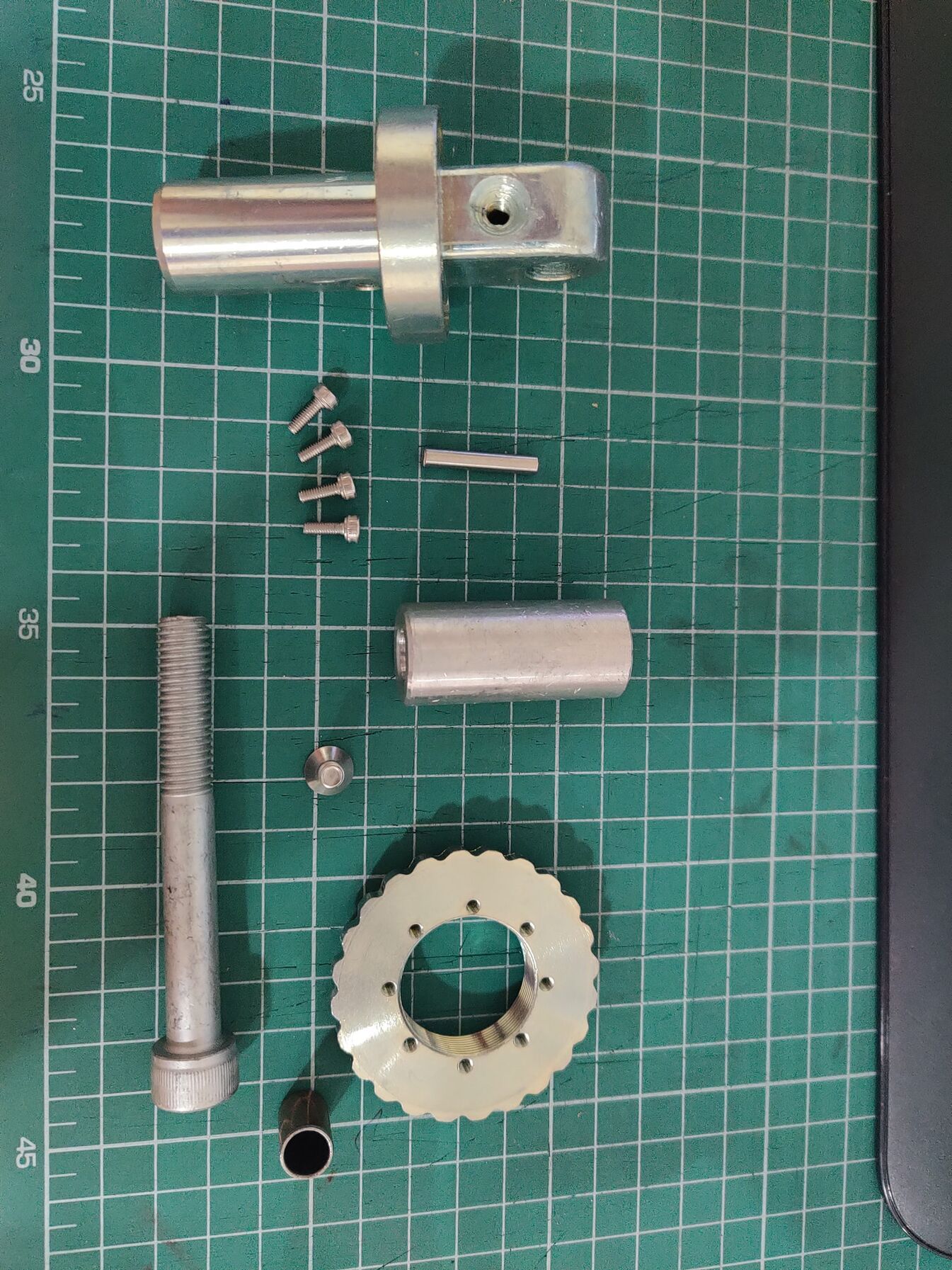

Egyénként meg, bocs, de mi az, hogy már megint? Nem azért, de ott fostad volna magad ketté ha a 3km-et hajtott rollered végállásban megy 50 el, te meg azt se tudod h most ugorj, vagy maradj rajta amig tudsz, vagy mit csinálj....mögötted meg jön az ifa, ha megfekszel megy át rajtad a picsába. Bocs már, hogy vettem majdnem fél milliáért egy ipari hulladékot, ami már 130 km után 3. alkalommal szarik be. És igen a csere gépből én szedtem ki a mágnest, késheggyel.... 1 mp alatt. Na ha nem szedem ki már lehet rég halott vagyok. Drámaian....az bazdmeg. Ülnél te ilyen szaron, meglátnánk mennyire lennél nyugodt....
Ja és tudom épitsek rollert. Csak azt nem tudom, hogy mégis mivel jobb ha szar gyártók szar alkatrészeiből rakok össze egyet?
Sajnos az a helyzet, hogy az összes ma kapható roller egy szar és a hozzá kapható alkatrészek is szarok, szóval hiába épitek magamnak egy egyedi rollert, abból valami szar lesz. Ennyit erről.
Mindenesetre senkinek se ajánlom a kaabo "márkát".... Lehet szar a többi is, vagy szarabb, de ez is egy szar. SZAR!
Tehát a kép legalján lévő köralakú menetes szar tört ketté mert spiáter...a csere darab is csak kb azért kell h cnc-s ismerősöm csináljon nekem rendes autóipari acélból egy jó minőségű darabot. Mert gondolom a csere is ugyan olyan spiáter szar lesz mint ami alapból benne van.
És sajnálom a stilusom, de ahhoz képest mennyien és mennyire dicsérik, ettől eltekintve is csalódás. Az akksija se bir 30 km-nél többet maxon húzatva, 55 kilós terheléssel sem. Ami kissé nevetséges a gyári adatokhoz képest.

Én már leírtam 50x hogy tökéletes roller nincs, viszont ezt is kicsit drámaian adod elő, attól hogy az a csavar eltört, még ott van a bilincs, szóval nem marad csak úgy a kormány a kezedben. Amúgy egy csavarboltba beviszed a csavart és veszel egy olyat, nem kell rá hónapokat várni míg küldenek egyet, ha nincs pont ilyen, elmondod mire kell, és adnak hasonlót ha tudnak.

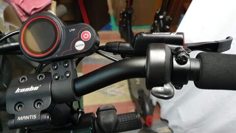

Na akkor te már biztosra tudod nem lehet, mert te nagy szaki vagy látatlanba, én meg biztosra tudom lehet cserélni, mivel már nálam is a 4. gázkar van fent mire megtaláltam a tökéleteset számomra...
Szerintem se gányold szét a rollered, főleg hogy nem sok közöd van az egészhez, de persze okoskodni azt tudsz.
B-L-A-C-K
krakki88 #5554 üzenetére
Nem tudom miért kell leírnom negyedjére, és még magyarázkodnom hogy szerinted én tévedek, miközben még látni se láttál ilyet, én meg már szereltem párszor ezt...Tényleg szívesen segítek mindenkinek mint látható, de az ilyet nem bírom...De leírom ismét...
A mágnes azéért van hogy a hall szenzor érzékelje, annak a vezetékeit kell bekötni a másik gázkar hall szenzor vezetékeibe. A videón a gázkar pöckét szedték ki amiről beszéltem, hogy ki kell majd szedni hogy ne legyen ott felesleges. A kijelzőt ha szétszedet, videón is látható csavarok tartják, ott látható lesz a hall szenzor is ami a mágnes előtt helyezkedik el a házon.

Megnéztem a videót: szerintem arra gondol, ami ezen pont nem is látható,
azaz a kijelző egység megbontása után láthatsz olyan vezetékeket, amik a
gázkar felé mentek. Nem csupaszon látszik, hanem a burkolat alatt lesz.Szerk: mondjuk egy garis fél millás rollert szétgányolni... Max. 2 év után.

Az a baj így tényleg felesleges magyarázni, mert gondolom úgyse te fogod megcsinálni, de még1x leírom.
A gázkart szét kell bontani, a gázkar pöcköt kivenni, gondolom ki lehet venni mivel mozgó alkatrész. Kivenni meg azért kell feleslegesen ne legyen ott. A gázkar részbe megy 3 vezeték, aminek a végen van egy hall szenzor, az érzékeli a mágnest. Ezt a 3 kábelt ki kell vezetni egy olyan gázkarra ami tetszik, és arra rákötni.
Ennél jobban nem tudom már leírni.
