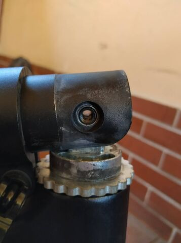

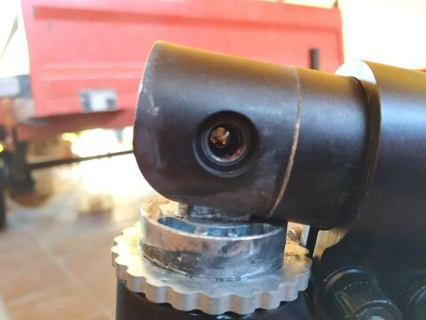

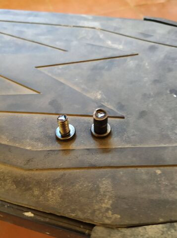

Egyénként meg, bocs, de mi az, hogy már megint? Nem azért, de ott fostad volna magad ketté ha a 3km-et hajtott rollered végállásban megy 50 el, te meg azt se tudod h most ugorj, vagy maradj rajta amig tudsz, vagy mit csinálj....mögötted meg jön az ifa, ha megfekszel megy át rajtad a picsába. Bocs már, hogy vettem majdnem fél milliáért egy ipari hulladékot, ami már 130 km után 3. alkalommal szarik be. És igen a csere gépből én szedtem ki a mágnest, késheggyel.... 1 mp alatt. Na ha nem szedem ki már lehet rég halott vagyok. Drámaian....az bazdmeg. Ülnél te ilyen szaron, meglátnánk mennyire lennél nyugodt....
Ja és tudom épitsek rollert. Csak azt nem tudom, hogy mégis mivel jobb ha szar gyártók szar alkatrészeiből rakok össze egyet?
Sajnos az a helyzet, hogy az összes ma kapható roller egy szar és a hozzá kapható alkatrészek is szarok, szóval hiába épitek magamnak egy egyedi rollert, abból valami szar lesz. Ennyit erről.
Mindenesetre senkinek se ajánlom a kaabo "márkát".... Lehet szar a többi is, vagy szarabb, de ez is egy szar. SZAR!
Tehát a kép legalján lévő köralakú menetes szar tört ketté mert spiáter...a csere darab is csak kb azért kell h cnc-s ismerősöm csináljon nekem rendes autóipari acélból egy jó minőségű darabot. Mert gondolom a csere is ugyan olyan spiáter szar lesz mint ami alapból benne van.
És sajnálom a stilusom, de ahhoz képest mennyien és mennyire dicsérik, ettől eltekintve is csalódás. Az akksija se bir 30 km-nél többet maxon húzatva, 55 kilós terheléssel sem. Ami kissé nevetséges a gyári adatokhoz képest.
krakki88
B-L-A-C-K #6107 üzenetére
2. hszben már leirtam, hogy nem maradhat, pont ezért, amit te is irsz, utalva rá hogy az első hsz-em csak költő túlzás volt.
Viszont akkor is veszélyes... nem annyira mint amit nemzetközi kaabo csoportban láttam, hogy a wolf warrior felnije széttört, kitudja mennyinél, de mint irtam, már 1 csavar eltörésénél is jelentősen mozog.
Nem a csavar tört el, az sima ügy lenne. A menetes betét tört ketté, az egyikben felében még fogja, benne a betét is, a másik része meg kitört és benne a csavar, ott van a képen. Szerintem egy 5 éves jobbat tervez ennél, dehát ők meg kinaiak, szar a tervezés is meg az anyag is.

Hát ez a Kaabo eléggé kinai. Ugye volt először egy mágnes kiesés, aztán a másikat én szedtem ki körömmel, h nehogy forgalomban essen ki megint.
Na most megtudtam, hogy el lett baszva a kormányoszlop lehajtó bizbasznak a mérete és emiatt eltörhet a kormányt a gép testhez rögzitő csavar, vagy annak a menetes betétje vagy mije, azt vagy észreveszed mielőtt a kezedben marad a kormány és nem csapódsz a betonnak 50el, vagy nem és a többi már a helyszinen múlik, forgalomban valszeg halott vagy. Igaz a gyár ingyen küldi a forgalmazóknak a csere alkatrészt, amit meg küldenek tovább a forgalmazók az usereknek.... Csak hát semmiféle értesitést nem kaptam erről, úgyhogy eddig jóhiszeműen használtam a gépet, úgy, hogy kicsit lötyögött a kormány.... Nem volt gyanús, mert nem tudtam erről a hibáról.... Na most kibontottam, mert megjött a csere alkatrész, és már el van törve 130 km után!Szóval várhatok, hogy a forgalmazó küldje a menetes betétet vagy mit.

Na megvan mi a gond, nem a gázkábel sérült, hanem kiesett a mágnes a gázkarból.......nem lett ragasztva.
Ui.: Legalábbis ha nem csak ránézésre olyan a kijelző/gázkar része mint a Zero10é, arról találtam egy videót ami az error 8 hibát oldja meg, ami pont a gázkar hibája.Ott látszik, hogy annak a gázkarjában van egy szürkés valszeg mágnes, na nekem ott egy tátongó fekete rész van.
)))) Ha egy Mantis tulajdonos rakna fel képet erről a részről azt megköszönném!

Azt a felválást néztem videón is, saját gépemen is, de az nem direkt van? Könnyebb szerelni.
Csak mert nem volt ragasztva semmi, a széle simán felhajható. Engem egyelőre nem zavar, de nem sokba telik leragasztani.
