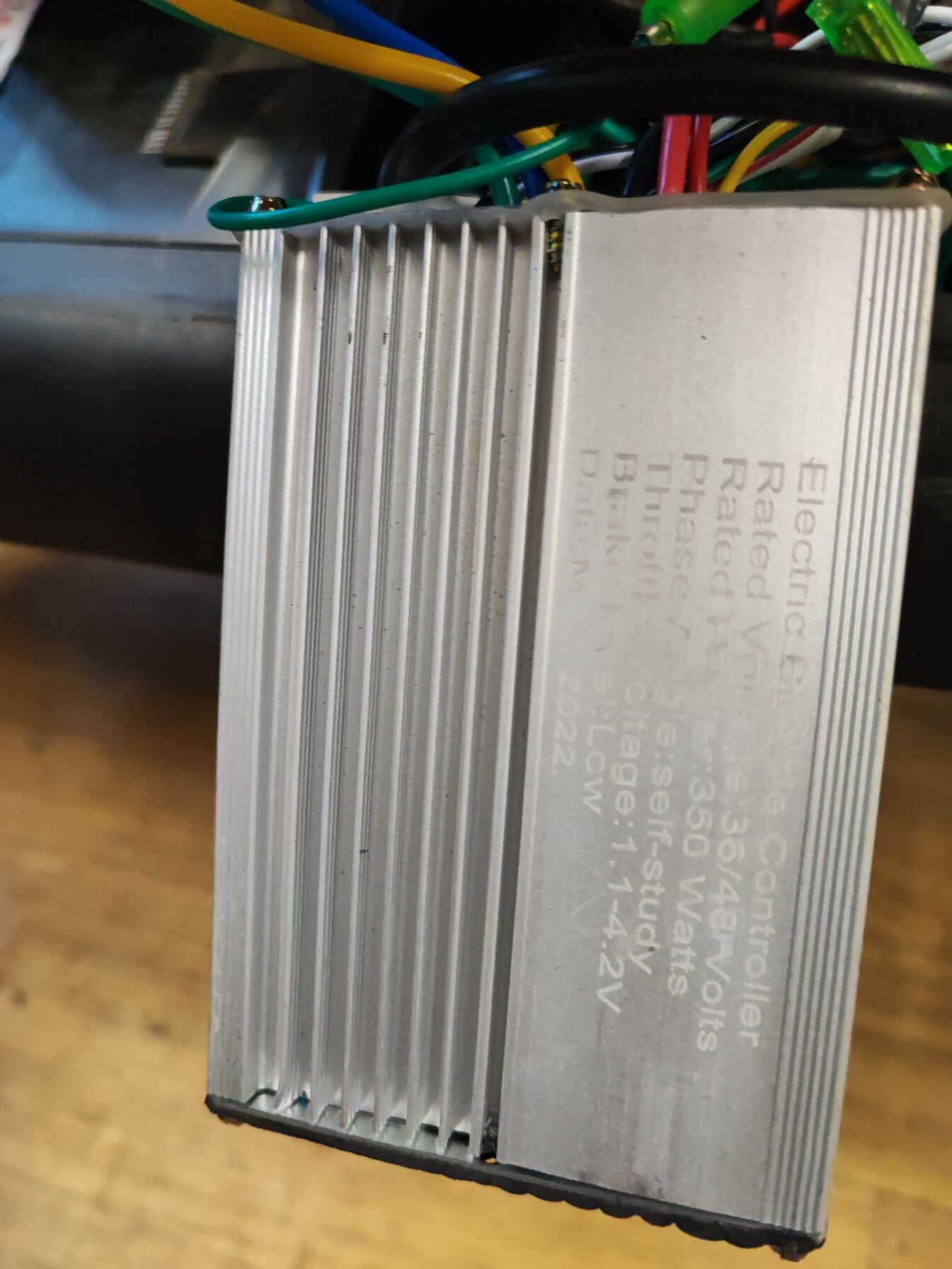

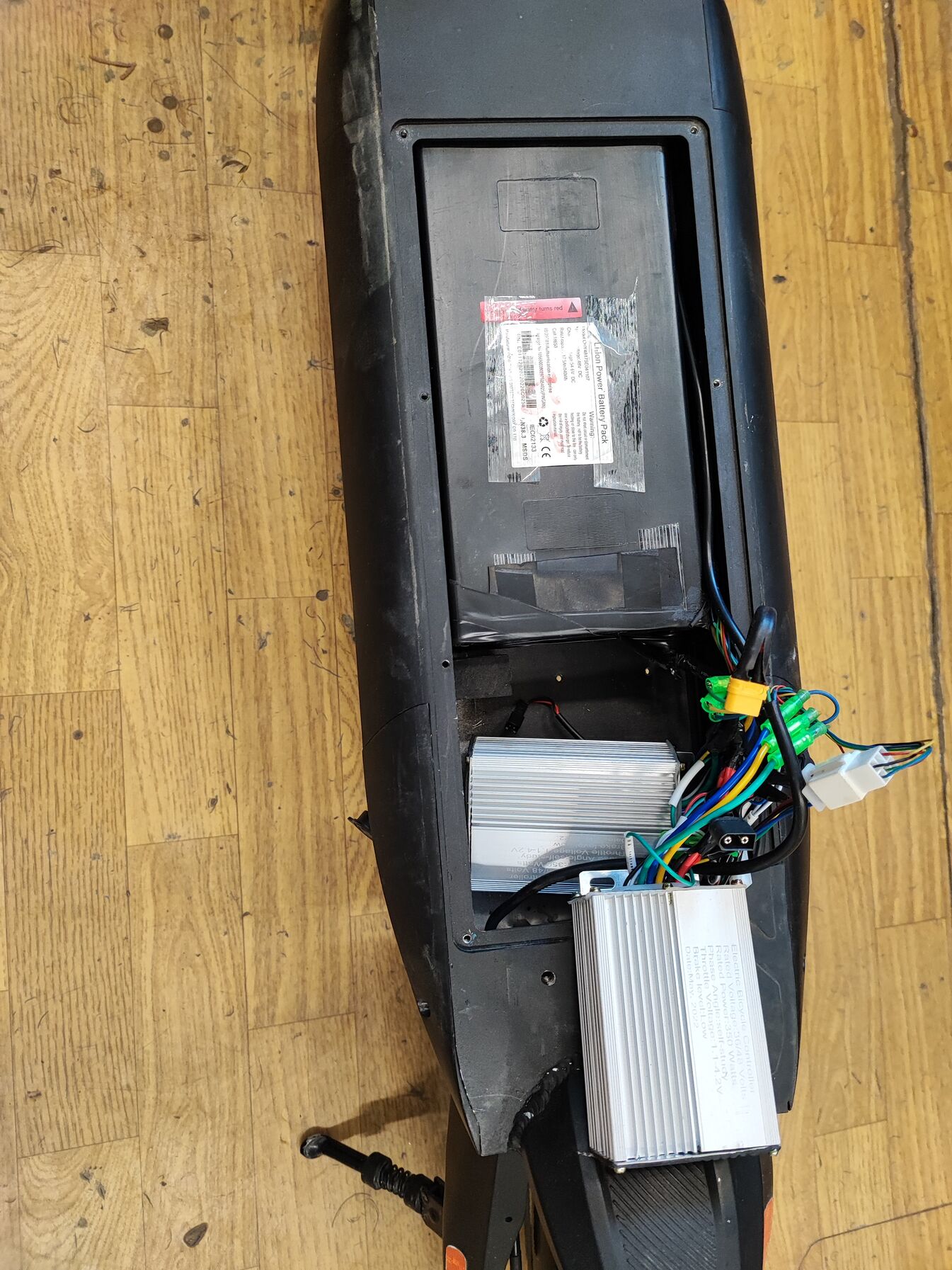

Annak a papíron 350W vezérlőnek is van egy áramkorlátja. Jellemzően kb.
10A körül: ha cserélnéd 30A-esre, akkor folyamatosan kis fokozaton kéne
hajtanod, mert az kb. 3x akkora gyorsulást tudna kirázni magából, nagyon.
(Már ha az akku meg nem purcan tőle, és le nem tilt a túláram miatt.
)Egyébként fizikai méretét tekintve simán lehet, hogy 15-20A korlátos, csak
névlegesen 350W: eleve 36/48V, tehát ami 36V-on 350W az 48V-on 500W.
(Kis kerekítéssel. Motorokra pont így szokták ráírni, mivel az áram a limit.)Szerk: volt hasonló méretű, 48V vezérlőm, amire 600W-ot írtak... Az előző
tulaj úgy használta. Az 1200W motor szájában megaludt a tej, de legalább
kiment a roller a világból egy viszonylag kicsi akkuval is a hasában.
Szerk2: a miheztartás végett a Warrior X-ben is csak 30A korlátos vezérlő
van, s az a gép "megyen".
Igaz, hogy 60V-os, de akkor is. 48V-on is kb.
meglenne 3000W összteljesítmény, szóval odébb lehetne vele úgy is állni...
Így hirtelen fejből a Kugoo G-Booster 48V, és 2x25A vezérlő, névleg 800W
motorokkal, de ugye már tudjuk, hogy csúcsban mennyi: 2x1200W.
Nem ég le, mert ez csak egy másfélszeres túlhajtás a névlegeshez képest.Szerk3: a motorról berakhatsz egy fotót, hogy mit vésett rá a kínai...
DigitXT
hakos1987
#21384

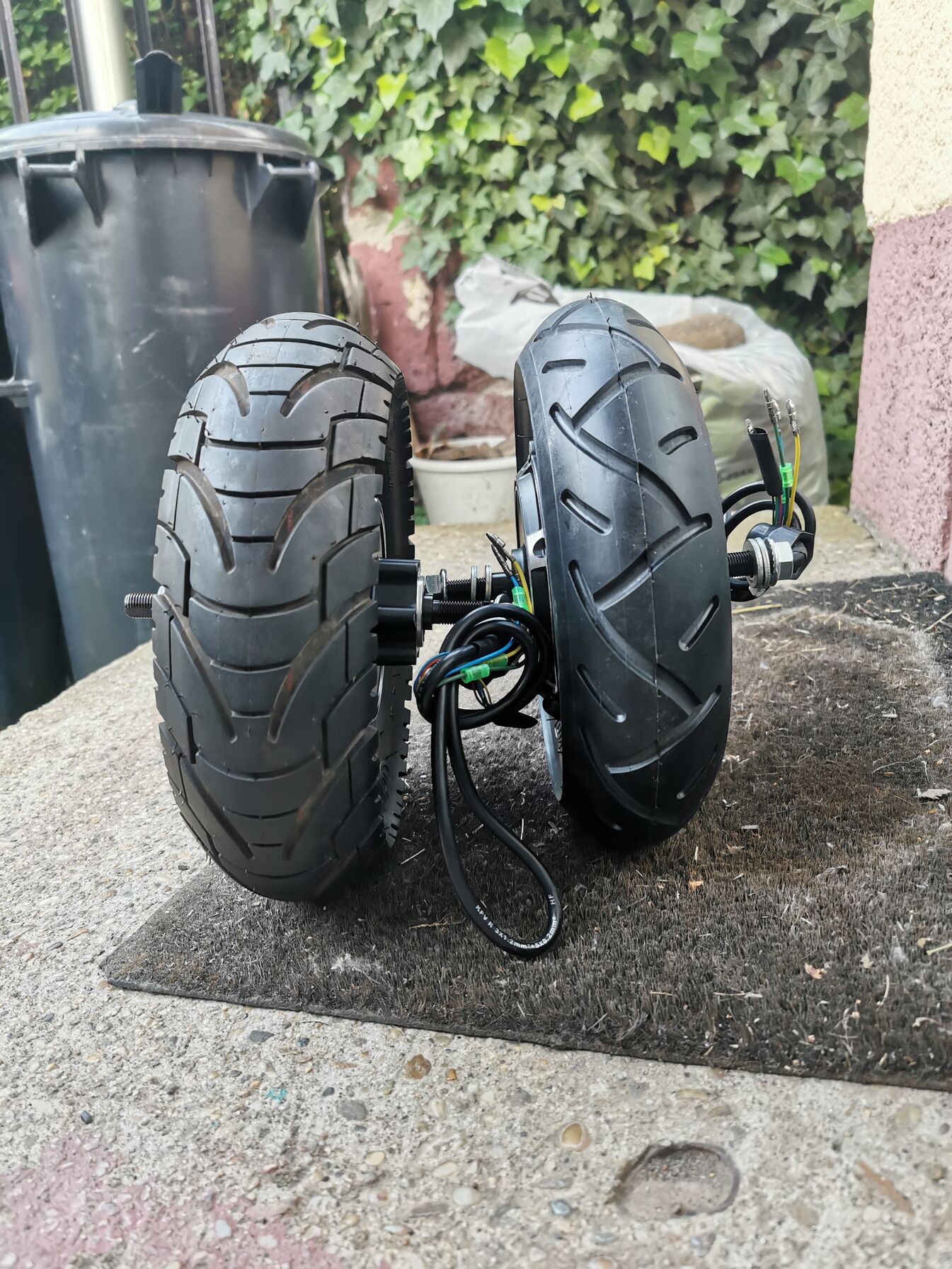

Az a helyzet, hogy a motorban nincs semmi okosság. Egy hosszú rézvezeték
van feltekercselve az állórészre, és körben pörögnek a mágnesek...
Magyarán, ha a vezérlő rákötné az akkut (direktben) a zárlati áram az egész
rendszer össz. ellenállásán állna vagy bukna: amúgy lényegében ráköti, csak
persze rövid ideig. Ezzel korlátozva a maximális fázisáramot. Szóval a motor,
hiába van 350W ráírva, nem korlátoz 36V akku mellett 10A-nél. Ha nagyobb
vezérlőt raksz rá, ami enged 30A-t, akkor 3x akkora nyomatékot fog leadni...Ez amúgy tök jó, ettől lesz gumifüstölős az indulás, de idővel leéghet a motor.
A linken lévő motor amúgy megúszta. A mai napig működik(ne), még csak át
sem kellett tekercselni, de olvadtak a dolgok (csak kicsin múlott). A névleges
teljesítmény rövid ideig túlléphető, a nagy gyártók is kétszeres szorzót simán
megengednek (lásd 450W motor és 900W csúcs), de 3x-os teljesítményt azt
hűteni is tudni kell, és ez a legfőbb gond. A hűtés. A névleges teljesítmény az
a teljesítmény, amit a motor a végtelenségig elvisel túlmelegedés nélkül.
Kicsit többet elvisel időkorláttal, pl. egy rövidebb emelkedőn nincs vele bajod.
De ha nagyon meghúzod, és hosszan mászol hegyet abból végül leégés lesz.
(Hacsak nem méri a hőmérsékletét, és szabályoz vissza a vezérlő időben.
)Annyit kell viszont tudni, hogy a motornak van egy másik tulajdonsága is, azaz
ahogy forog feszültséget gerjeszt... Ezt hívják BEMF-nek, kb. visszaható fesz,
mert a forgás ellen dolgozik: ennyivel kevesebb feszültség áll rendelkezésre a
hajtáshoz, és emiatt van egy természetes végsebessége adott akkufesznél.

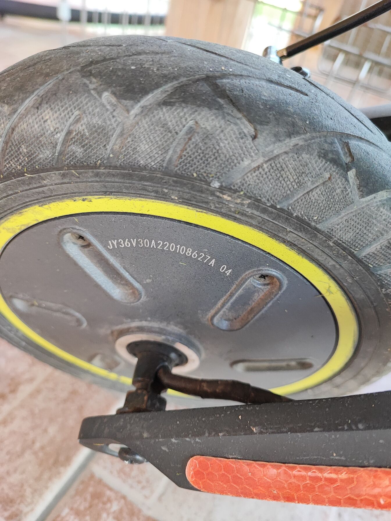

Hát akkor kiindulva a mostaniból.... 350w a vezérlő, 48V az akku és 36V a motor elvileg.... Ez a teljesítmény bőven elég, épp hogy leszabályozni szeretném, azaz hogy legyenek fokozatok... Ennek megfelelően akkor egy 10A-es kellene kb? Nem célom az akkut és a motort sem.szétküldeni
hakos1987
DigitXT
#21381
Ismét köszönöm a részletes vákaszt!
Az, hogy mekkora az áramfelvétel, nem a motor hatarozza meg? Szóval minél nagyobb a vezérlő, annál jobban megküldené a motort?! Alapvetően azért keresgettem univerzálisat, mert nem láttam más megoldást. Egyébkén úgy nézem a roller javarészt kugoo G2 pro.Sajnos béna vagyok magamtól találni megfelelő vezérlőt, ezek után főleg, elvesztem

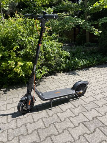

RpPRO
Beléptem a rolleres klubba egy F2 PROval. Kétszázhúszvoltponthun 06.01-én 00:10-kor megvettem, ma 3-kor GLS kihozta. Firmware frissítés nélkül nem is fértem a settingshez.
A roller nagyon szép, masszív, minőségi. Veszprémi vagyok, sok itt a dimbidombi, röhögve felmegy 25-tel, érezhetően nagyon visszafogja a végsebességét az EU regula. Vp. útjai híresen sz@rok, az első teleszkóp szépen nyeli az úthibákat. Eddig nagyon tetszik.
Páromnak pár hete F30E-t vettem (azt is szeretem), azzal össze tudom hasonlítani, ő is kipróbálta ezt, majdnem megijedt, hogy hogyan gyorsul (persze 300W vs. 450W). Itt sokkal többet be lehet állítani settingben, mint F30E-nél. Meddig töltsön akksi, S módban milyen legyen a gyorsulás, PIN kód is beállítható, Traction Control is van, indexhang, stb. D-ben F30-nál 25 a vége, ennél 20 km/h.

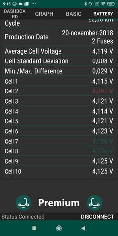

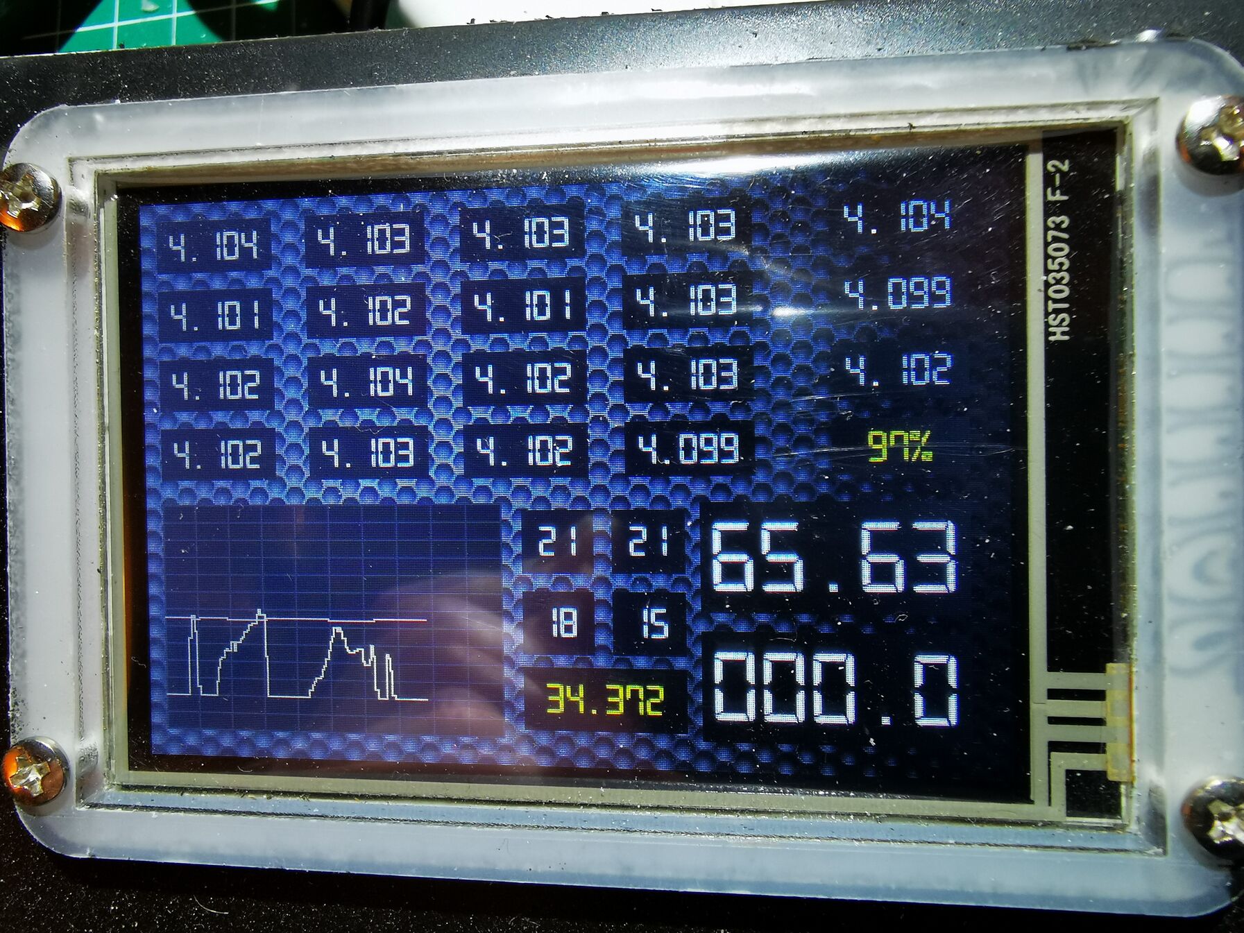

Ez valami szoftveres gond lesz: nem tetszik neki a 3A töltőáram?
A cellák teljesen együtt mozognak, szóval nincs baja az akkunak...
(Alternatíva lehet, hogy a töltő sz.r: ki kéne próbálni másik akkuval is.)Szerk: pontosítok, a legkorrektebb teszt egy műterhelés lenne.
De ha van másik akku, és nem csinálja, akkor a töltő jónak mondható.Szerk2: és hogy miért tudja feltölteni 80% fölött? Mert akkor már közel
van a végfeszültség, és nem éri el a 3A-t... De ez csak egy tipp megint. -

Ezt a vezérlőt néztem ki, 30A-s verzióban:
[link]Ez esetben ha fokozatot állítok, akkor valójában a kijelző a gázkarról kimenő feszt szabályozza másképp? Annak a jelét meg le kell párhuzamosítani a 2 "dobozra"?
Akkuról sajnos nem sokat tudok még, azt nem szedtem szét, igazából a mostani állapotot annyival szeretném kiegészíteni, hogy legyen kijelző, sebesség, fokozat állítás...
DigitXT
hakos1987
#21373
Igen, simán jó 2 azonos vezérlő, csak a kijelző felé az egyik fog visszajelezni.
(Ha mondjuk küld pillanatnyi áramot, úgy csak az egyik motor fogyasztását
fogod látni. De mivel azonos motorok egyformán terhelik az akkut, így csak
meg kell szorozni a kijelzett értéket kettővel és meg is van a valós szám...
)Az, hogy hány amperes vezérlő mehet, leginkább az akkun múlik... Gyárilag
10-15A szokott lenni az alap (névleg 500W motor: 48V*10A=480W). Mivel
2 motor lesz, ez 20-30A az akku felé, szóval jó lenne, ha ezt le is tudná adni.
(2x20A már elég combos teljesítményt eredményez, csak bírja az akku.
)Kérdés, hogy mekkora akku, milyen cellákból, milyen BMS, és mennyi lenne
a tuning után az elvárt hatótávolság? (Adott esetben külső akku kell mellé.) -

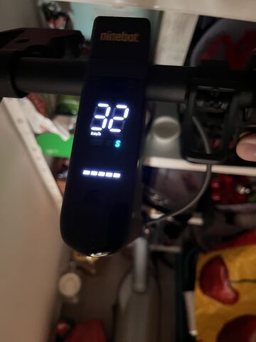

vissza lehet állítani bármikor. arra figyelj hogy az X-ek helyett a te rollered utolsó 4 karaktere legyen. tehat a sajat sorozatszáma utolsó 4 karaktere.
egyébként egy ismerősőm aliexpressről vett eredeti Gen2 motort. kicserélte, a régió maradt amerikain, sorozatszám magic serial
aztán teljesen feltöltött akkuval 37-el megy...
de még 50% alatt is 32... -

Szeretném a hozzáértők segítségét kérni
Korábban említettem egy Be Cool ESC Pro3 rollert, amit kiherélten vettem. A lényeg, hogy dual motorosra építette az ember (és úgy néz ki, 2db Be Cool ESC-Hi2 motor került bele, ami nagyban hajaz a ninebot G30 motorjára).... Elvileg a motor 36V és 350W vagy 500W.
A lényeg, a teljesítménye bőven elég, de nincs kijelző, szabályozás, csak gázkar.
Kellene egy új vezérlő, dual brushless motoros, HALL szenzoros, ami a 48V akksival működik és mint jelenleg is 2x350W. Fogalmam sincs, hány A-es kellene pl. vagy milyet lenne érdemes. Mivel a roller eléggé ki van herélve, kellene még hozzá lámpa kapcsoló (ez utóbbit könnyen találni), hogy az index-et, világítást vissza lehessen kötni.Ali, Ebay, Bangood is szóba jöhet, de ha van értelmes beszerzési forrás itthon, sokat segítene. Vidéki emberként a szerviz kiesik, elektronikában jártas ismerős megszereli.
Nagyon megköszönném, ha ajánlanátok hozzá valami ár/értékben jó vezérlőt!

G-Booster, de elvileg a méret adott, azért sem írtam. Nagyobb nem fér be, kisebb igen.
Bár itt írják a méreteket, elvileg mindegyik ugyan akkorának kéne lennie, de mégis ha beütöm ebbe: [link] akkor sose jön ki azonos méretűre. Annyira nem értem ezt a gumi történetet.

Megérkezett az F2 Pro. Sokkal jobban néz ki élőben, mint képeken. Ez a fekete-narancssárga kombó nagyon vad!
Nagyon tetszik, hogy az applikációval milyen egyszerűen kommunikál Xiaomi-hoz képest, az Apple Find My funkció is király és hiánypótló. Mondjuk erre kiváncsi lennék, hogyan működik, ha a telefonom nincs a közelben? Honnan szedi az adatforgalmat?
A kürt hangja kicsit fura, de elég hangos, így biztosan észre fognak már venni a gyalogosok a bicikliúton.
Ugyanúgy gyorsul, mint a Pro 2, viszont sokkal stabilabb és jobban kormányozható, ami nem is meglepő a nagyobb kerekeknek és szélesebb kormánynak köszönhetően. Az index még nappal is elég nagy fényerővel villog és a visszajelző hang is kellően figyelemfelkeltő.Xiaomi Pro 2-ről váltottam és eddig úgy érzem, hogy jól döntöttem. Ég és föld a két jármű. Egyetlen egy zavaró tényezőt véltem felfedezni, valamiért zörög a roller. Remélem, hogy ez olyan könnyen megoldható probléma lesz, mint a Pro 2-nél a kormányrúd nyikorgás.
És akkor íme, a paripa: -

85/65-6.5 külső helyére mehet 80/65-6.5?
(Korábban kérdeztem 90/65-6.5 gumit is, jól behúztatok a csőbe, még felrakni se tudtam nem, hogy felfújni x bárra
Milyen hatása lesz a kisebb keréknek? Nyilván nem véletlenül az a mérete, de egyszerűen nem találok kint. Itthon meg morbid ára van 2 szett külső/belsőnek. 80/65 tele van az egész Ali, de 85 előlem elbújik.. van 1-2, de az vagy nem szállítható Mo.-ra vagy gagyi minőség. -

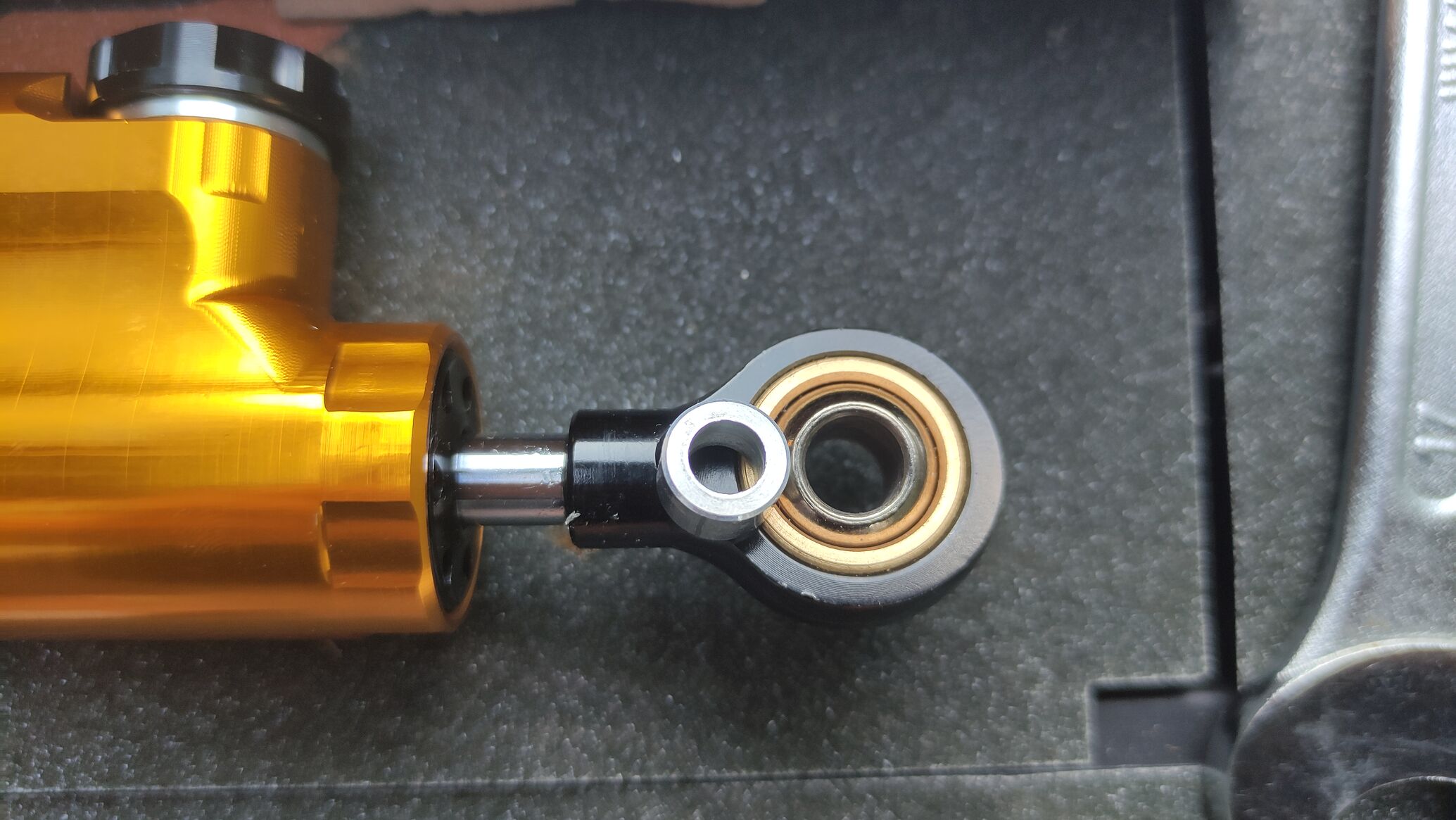

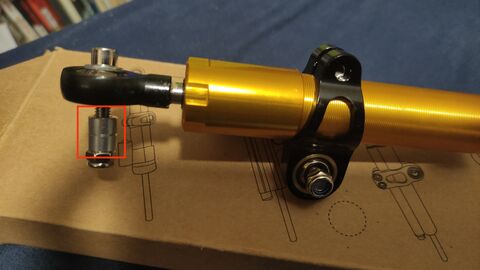

Igen, a csavar is lötyög, de én azt hittem hogy a "halszembe megy bele az az alumínium vastag cucc. A csavar abba pont passzol, de ha így rakom össze 3km után lekopik a menet róla.
Megoldási javaslat? -

Ennél már nem lesz ez a jelenség.
És azt hogyan is oldják meg? Mert ami számokkal dobálózol továbbra sem a
motor paramétere (a névleges 450W lehet: a 900W-ot meg eldönti a vezérlés).
Az ausztrál verzió is tök ugyanazzal a motorral lesz szerelve. Más szoftverrel.Egy 36V rendszer teljesen feltöltve 42V, lemerülve meg mondjuk 30V. A kettő
között van 12V, ami mindenképpen megjelenik a motor végsebességében, és
áttételesen a nyomatékában, HA a vezérlő végig fix áramkorláttal operál.
Azaz 30V mellett tud egy adott sebességet, ám 42V mellett meg jóval többet.
Nevezetesen +40% ceteris paribus. (Valamivel kevesebb a légellenállás miatt,
meg azért, mert a 42V azonnal elkezd esni, amint terhelést kap az akku...
)Szóval, ha feltételezzük, hogy az új roller pontosan ugyanúgy viselkedik merült
akkuval, mint teljesen feltöltöttel, akkor vmi nagyon komoly szoftveres butítása

Vettem egy rollert (120+ kg-hoz), volt hozzá csomagolva egy steering dumpster is, csak nekem fura, hogy a két vastag alátét vastagabb mint a "forgó" persely belső átmérője? Ha így szerelem rá akkor lötyögni fog benne a csavar. Vagy ez így normális?
A promó képen is így van összerakva.... Akkor biztos én gondolom túl a dolgot! -
