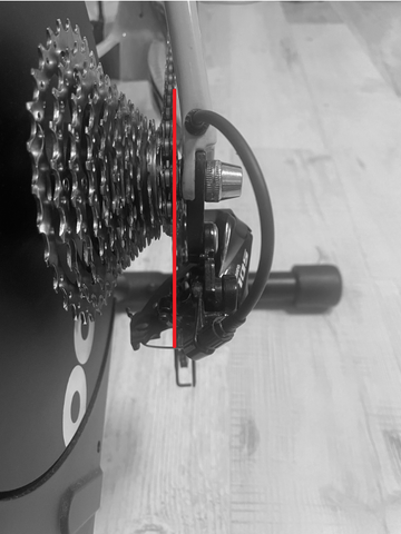

Az a baj, hogy én sejtem a hiba okát azon kívül, hogy bonyolultan futnak a kábelek a kerékpáron csak eddig nem volt elég lelki erőm tákolni.
Korábban írtam, hogy én vagyok az az egyén, aki nem félti az életét egy kínai vázon kockáztatni. Majd a bicikliről meg a többi érdekességről később írok, amikor lesz benne elég kilométer (görgőn 80 órát ment, kint talán 30-at). Addig itt egy érdekesség.Nem tudom, hogy a MEO hiánya, hanyagság vagy csak ilyen a forma amiben csinálták a láncvillát, de a hátsó papucsok (dropout) kissé befelé dőlnek. A hátsó kerék futásán nem érzem (bár ez messze van az optimálistól
), viszont hiába egyenes a váltótartó fül, a váltó így is befelé fog dőlni. Mivel a karbont nem lehet hajlítani így csak pár lehetőségem van: hézagolni a váltótartó fület, vagy kifelé meghajlítani. Esetleg a 3. opció egy karbonos mesterrel konzultálni, hogy mit tudna vele kezdeni, de ezt annyira nem szeretném. Amúgy általánosságban elmondható, hogy aki egy szemüvegnél, vagy markolatnál bonyolultabb dolgokat vesz Kínából, az készüljön fel, hogy szüksége lesz egy jó adag kreativitásra.
Hasaggymeg

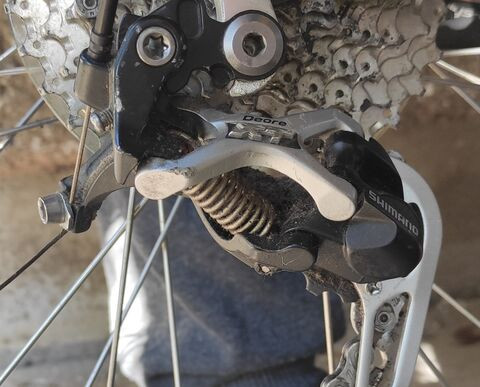

Shimano deore az még a gagyi kategóriának számít?
Nem értek hozzá
Amúgy ma keveset tudtam megint tekerni, 10km-t kb, sztem egyre jobban vált lefele is.
Múltkor elfelejtettem hozzátenni hogy ez egy 2018-as kifutó bringa darab amit tegnap sikerült beszereznem, nem lehet hogy használatlanul sokat állt és kicsit "beporosodott"? Csak remélni tudom, hogy azért újrakenték.@Hasaggymeg: itt páran pont arról írtak, hogy 11-25e km-t mentek váltó beállítás nélkül

Pedig az jóféle dzsegvájör 🤔... az a baj ezeknél a Zországúti váltóknál, hogy gyenge a rugójuk így tökéletes bowdenszett kell hozzájuk a lefele váltáshoz, ahhoz, hogy a rugó képes legyen lerántani a váltót a pontos helyére... a felfelé váltás mindig jó lesz, hisz kézzel odahúzod a legerősebb rugó ellenében is, visszafelé viszont a rugója kell leküzdje az egész ház ellenállását. Ezért cserélem most nejemén is (szintén zenész 105) a teljes kábelezést. (amúgy meg úgy tűnik már ez is hiánycikk🙄)

Hát nem csodálom, hogy utálnak. Nekem belül futnak a bovdenek a kormányban és a vázban is, a váltót nem is tudom tökéletesre beállítani, van olyan fogaskerék amire ha felváltok tök csendes, viszont ha ugyanarra leváltok már jön is egy kis zaj (105-ös szett. Jagwire LEX-SL bovdenház és bovdenek).
A váltó működését amúgy annyira nem befolyásolja, pláne nem teszi tönkre. Amúgy én is videóról tanultam a váltóbeállítást, ezek szerint sikertelenül.

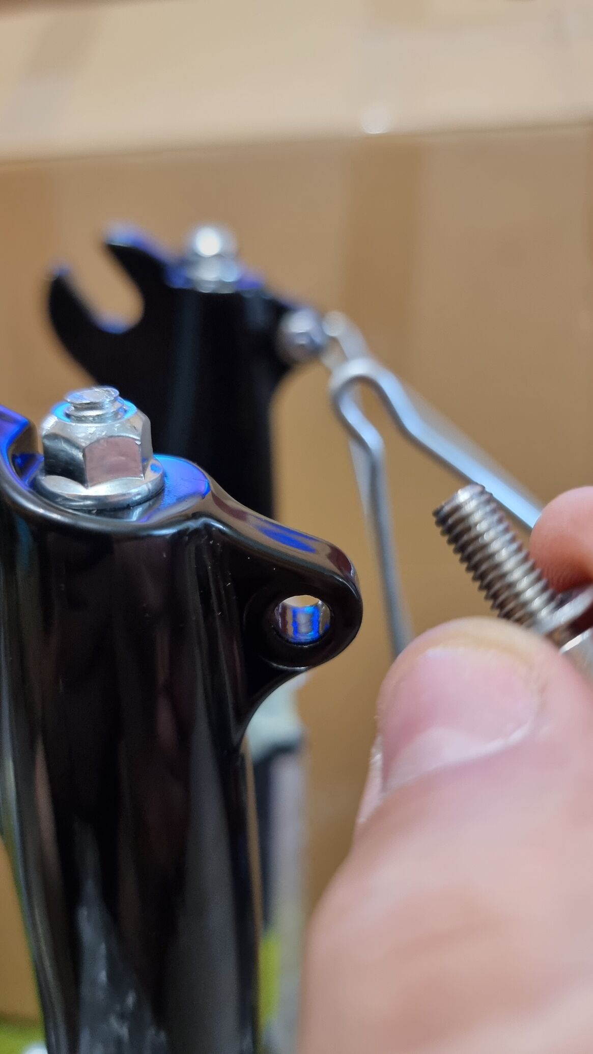

Hát, tágítsd ki méretre azt a rögzítő fület.

Ha valami túl nagy, akkor lehet egy darabig síkosítani, meg feszegetni, meg megpróbálni erősebben, de van az a pont, amikor be kell látni, hogy nem kompatibilisek a dolgok, és másik után kell nézni.

#193702
Veszel egy kisebb csavart hozzá a sarki csavarboltban, ha már nincs otthon a ládafiában innen-onnan egy marék, amiből válogathatsz.
