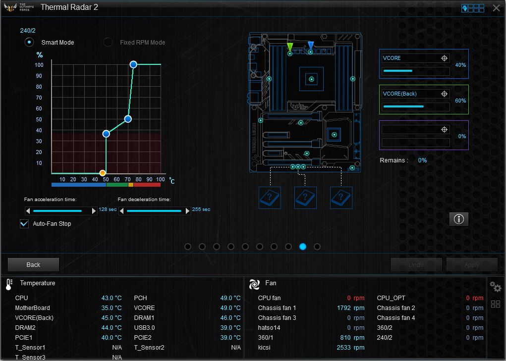

használja itt valaki az Asus venti vezérlő programját? Win10 alatt egyszerűen nem akar normálisan működni.
Beállítok mindent mit hogy szeretnék, majd ezt elmentem új profilként. Míg a gépet le nem kapcsolom addig teljesen jól működik de bekapcsolás után a mentett profil hibásan töltődik be. Hol a ventilátorok felpörgési ideje állítódik el, hol az adott komponensek figyelését %os arányban. Már próbáltam úgy feltelepíteni, hogy a windows ne kérje a digitális aláírást, mert külföldi oldalakon ez több embernek bevált.
Valakinek ötlet?

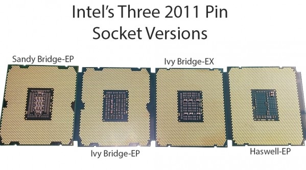

Üdv! Segítségeteket szeretném kérni.
Olyan problémára szeretnék megoldást találni, ami nem egészen a realitás talaján mozog. Adott egy Xeon E7-4860 v2 Ivy Bridge EX LGA2011 szerverekbe szánt CPU. Ott tökéletesen működik is a megadott alaplapokkal és gépekkel. Viszont én kicsit meg szeretném kavarni a dolgokat.Valahogyan bele szeretném erőltetni ezt egy asztali környezetbe. Ez a CPU az X79 kortársa. Viszont az X79-es alaplapok nem támogatják elvileg. Mivel ez Ivy Bridge EX.
LGA2011-es a foglalata de az EX chip miatt több pint tartalmaz, ahogy a képen is látszik. Nagyon hasonlít a 2011-3-as foglalatra, de a 2011-3 DDR4-es. Ez az EX DDR3-at támogat.
Lehet-e megoldást találni a problémára szerintetek?
Köszönöm!
Üdv: Kvez! -

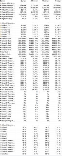

Az lenne a kérdésem, hogy overclocknál mennyi a max hőfok játék közben ami még elmegy?
70-80C?Jelenleg az én 5820k-m 4ghz 37-57C között megy attól függően, hogy mit csinál vele az ember.
Meddig lehetne növelni?Hűtő: Cooler Master Nepton 240M
Alaplap: Asus X99 DeluxeÜdv Dani
