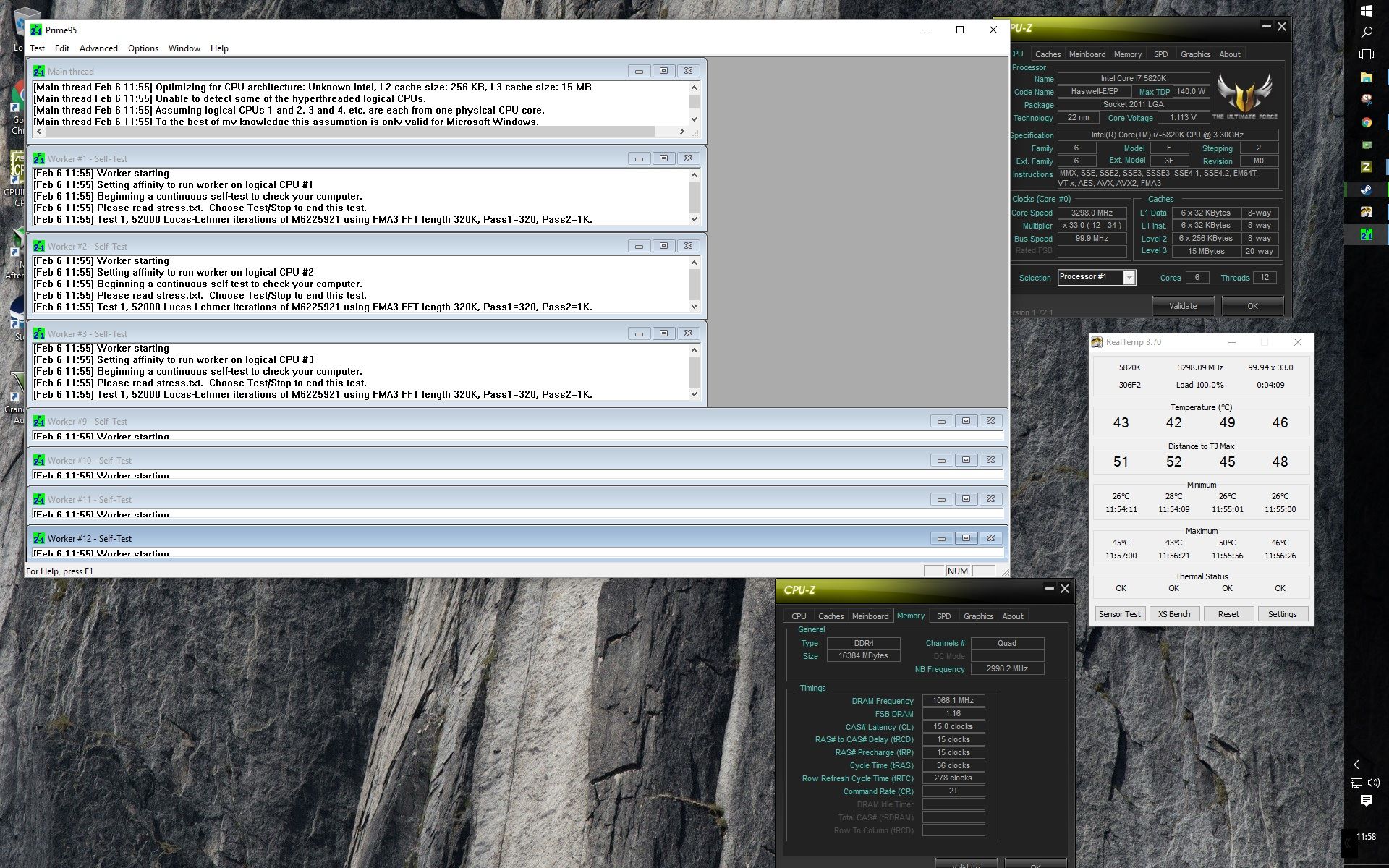

Pont ezért kérdeztem, hogy hoz-e valami pluszt a legújabb BIOS. Az egyesével próbálgatást még meglépem. De most már kér órája megy fut a Prime95 és semmi hiba nincs.

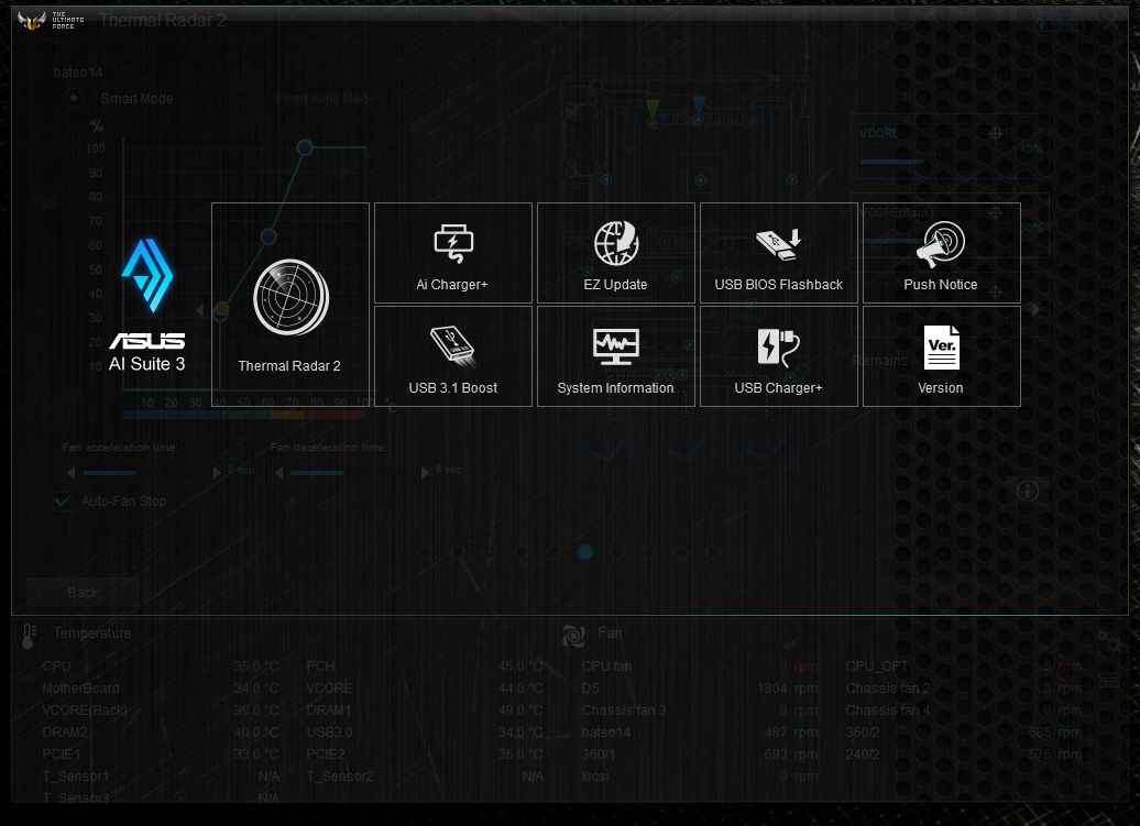

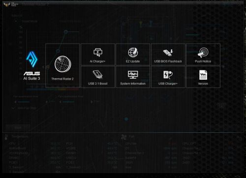

Érdekes, hogy csak 2400-ig vannak írva a memóriák és a spec. featuresnél sincs DIP5, ez a szoftver amúgy csak marketing fogás vagy működhet olyan lapnál is ahol nincs a listán? Eddig csak olyan asus lapjaim voltak ahol ez a feature rajta volt.
westlake
m0h0senator
#3083
Lásd, kivel van dolgod.
(DIP5 v1.03.00, magnet link) -

akkor manualisan: [link]
gyiku
m0h0senator
#3078
erdekes, nalad nincs az utilities kozott az ASUS Dual Intelligent Processors 5 V1.02.18 for Windows 7/8/8.1/10 32bit & 64bit.

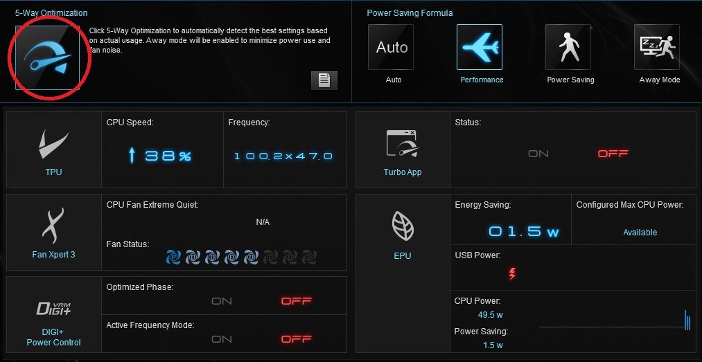

Prime95-tel ne nagyon dolgoztasd meg, ha lehet max a 26.6 verzióval de inkább egyikkel sem. Amit tudok ajánlani az Aida64 stabilitás teszt DE a Stress FPU-t kapcsold ki, aztán úgy mehet ameddig akarod.
gyiku
m0h0senator
#3068
rakd fel az asus 5way optimalisationt, es engedd, hogy o tuningoljon. add meg pl, hogy a target 4700mhz 1,25V-val, ekkor 100mhz-es lepcsokben elkezdi emelni a frekvenciat addig, amig birja. ahhoz, hogy nagyjabol kideruljon mire kepes a cucc, ez megfelel. utana lehet feltolni a cahchet, meg a ramokat is, meg allitgatni manualisan.

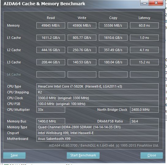

Látom sokan szenvednek a ramokkal (feleslegesen).
Én anno megvettem rambazárból a F4-2800C16Q-16GRK ramokat.
Hibátlanul mennek 3200-n 1T-vel. -

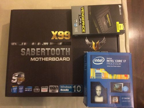

Szombaton jön a saberthoot és a corsair LPX-k, az 5820k már otthon pihen.
Kíváncsi leszek milyen egy ivy bridge 3770K után. -

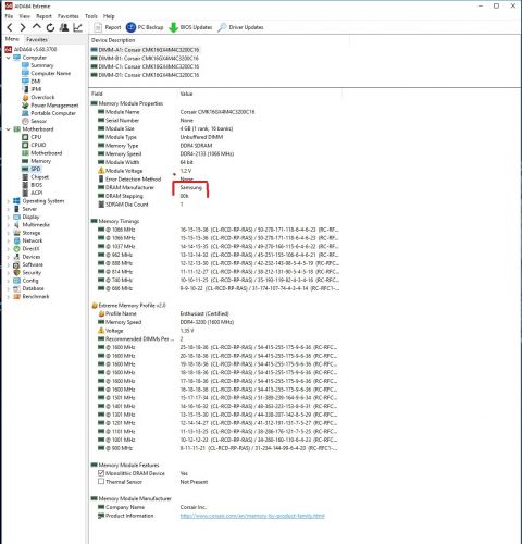

m0h0senator
#2996
Ilyenem volt, de túl is adtam rajta, mert samsung chipest fogtam ki és 1.25 strap kellett hozzá, amit az én procim nem szeretett.
