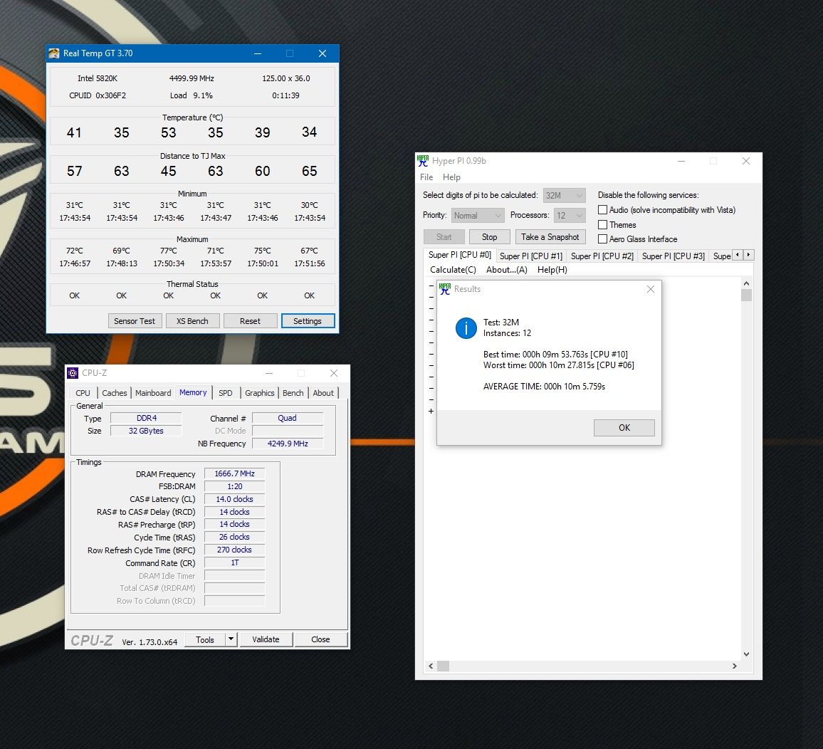

Ha nem látja az összes RAM-ot (ebben a esetben), akkor vagy kevés a fesz és/vagy túl szűk az időzítés, vagy egyszerűen az IMC-d nem bírja az iramot.
RAM és Uncore (cache) tesztelésére ezek mellett a Hyperpi-t (32M) érdemes még használni, valamint CPU tesztre az Asus RealBench-et.

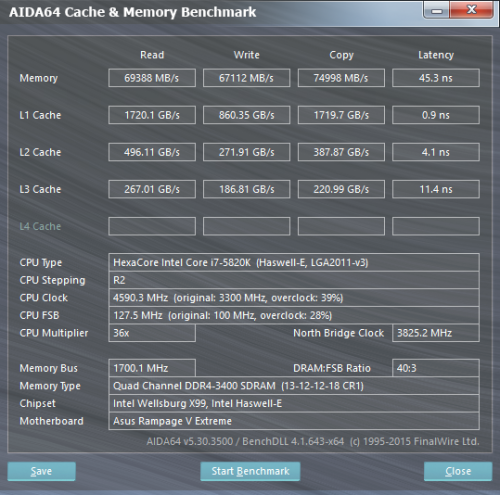

A 3200 MHz az valóban a vége, felette felejtős a legtöbb esetben.
tRFC-t érdemes állítani, minél alacsonyabb, annál gyorsabbak lesznek a RAM-műveletek. Viszont vigyázz, mert a túl alacsony érték hatására egyáltalán nem fog bootolni, és lesz egy kis tartomány, ahol instabil lesz. 300-as érték alá érdemes belőni, ha megy. (1,35V mellett 3000-3200 MHz-en 225-250 már elég jó értéknek számít.)
Ezeknél a prociknál a 4,2-4,4 GHz a plafon 24/7-re.

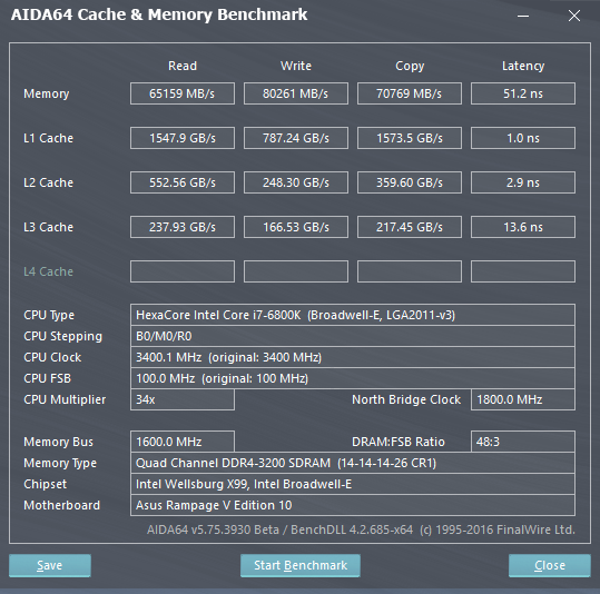

Haswell-E/Broadwell-E esetén kb. 3200-3400 MHz környékén vége a RAM tuningnak. (24/7-ben meg főleg).
Olyan RAM-ot érdemes venni, ami 3200 MHz-en tudja a CL13-CL14-et. Ez egy tehetséges Samsung B-die RAM-mal simán abszolválható. Ajánlott típus Gskill Trident-Z 3200 CL14, vagy 3600 CL16 (esetleg 3200 CL15, bár ennek biztos húzós az ára).

Elég lehet, én a hyperpi 32m-et favorizálom. Core, cache és RAM instabilitást együttesen ki lehet vele tesztelni. AVX-es alkalmazást pedig eleve nem használok (most az RVE10 + Broadwell-E kombóval lehet állítani, hogy AVX-es terhelés esetén mennyit vegyen vissza a szorzóval, úgyhogy ez is meg van oldva

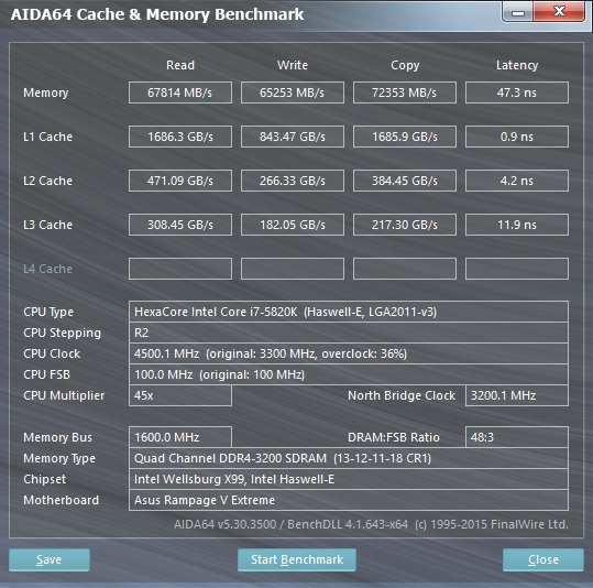

Hyperpi 32M.

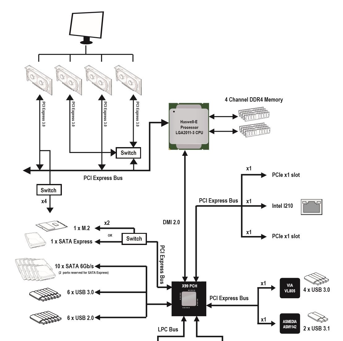

Belenéztem a lapod manual-jába és a következő két dolog érdekes lehet:
19.o
"When installing the M.2 PCIe interface module, please set the 'M.2 PCH Strap' for [M.2 PCIE] in BIOS"--> Ez magyarázhatja miért lassú az M.2-es portod
--> Itt pedig ha a következőket feltételezzük:
- CPU-tól balra sorrendben vannak feltüntetve a "hosszú" PCI-E foglalatok, akkor: Ha PCI_E5-ben van valami, akkor PCI_E1 sávszélessége leosztódik (leosztódhat). A második foglalat (PCI_E3) alap esetben nem osztódik le. Ez a két feltételezés magyarázhatja, hogy a legfelső slotban miért x8 a kártyád, ha az E5-ben van valaki, és miért jó, ha átrakod egyel lejjebb.
Ezek alapján talán megoldás lehet, ha:- Beállítod a BIOS-ban amit írnak
- Átrakod a kártyákat próbaképp PCI_E1 és PCI_E3-ba. (a PCI_E6 is szop@snak tűnik az M.2 miatt....) -
