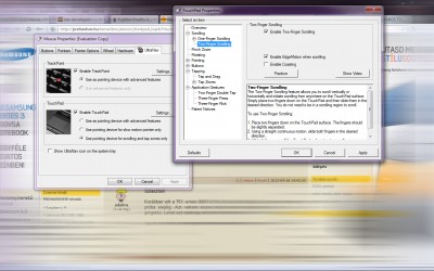

Pár napja sopánkodtam egy kicsit a T420si üresjárati hőmérsékletével kapcsolatban (kb 65 fok).
Nem vettem észre, hogy a factory-reset a BIOS-ban csak az NVidia kártya használatát engedélyezi. Nos, miután a BIOS-ban letiltottam a diszkrét grafikus kártyát (csak az integráltat engedélyeztem), kb 10 fokkal esett a hőmérséklet. Most 53-55 között alakul.
Ez hasonló a T61-esemhez (C2D T8300), így már rendben van.A touchpad érzéketlenségben is én voltam béna. "Edge tap filtering" be volt kapcsolva, emiatt nem érzékelte a koppintásokat (de béna szó) a széleken. Illetve érzékelte, csak figyelmen kívül hagyta...
Most elteszem a T420si -t szűkösebb időkre (ha meghal a T61). Hogyan érdemes tárolni az akkut? Feltöltve / lemerítve, gépben/külön, stb
Köszi
