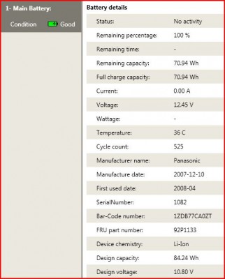

Egy hasznalt (altalam most vasarolt 3 eves) T500-asnal miket erdemes tesztelni es milyen programokkal? Pixelhiba teszteles mar megvolt.
