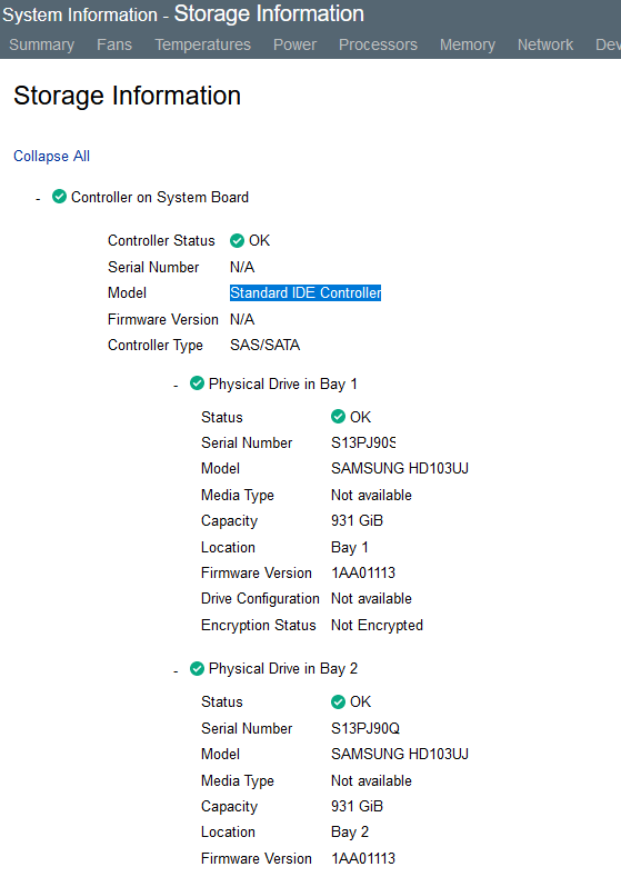

Ha már így rátértél az AHCI témára, nekem is lenne kérdésem. Nálam a normál fiókokban 4 HDD van, az ODD helyén meg egy SSD rendszernek. Sima AHCI módban nem tudtam sehogy sem boot-olni róla, csak úgy, hogy visszakapcsoltam a RAID vezérlőt, majd abban RAID0-ra raktam az SSD-t és utána ki tudtam választani a mint elsődleges boot eszközt. A többi HDD-t nem adtam hozzá a RAID vezérlőhöz. Így az ILO azt írja a "Storage" alatt hogy "Standard IDE Controller", de ha megnézem linux alatt akkor AHCI módban van minden, az SSD és a HDD-k is. Így néz ki: [kép] (persze ezt is csak az AMS telepítése után írta ki, előtte üres volt).
A kérdés, hogy ez így normális? Sima Ubutnu a hoszt.

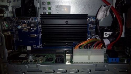

Ez lett ráapplikálva:[link]
Gyári hűtőbordát leszedtem kiszedtem belőle 2 rögzítő csavart, új hűtőről letördeltem a pöcköket(mivel műanyag szar csak törni lehet) 6-6 alátétet kellett még hozzá venni kemény 12ft, és még az új hűtő egyik fém rögzítő szárát is le kell vágni, mert beleütközik a processzor foglalat leszorító felső részének sarkába. 2 ponton szépen lehet rögzíteni, nem hajlik mivel hátul az alaplapon is van egy négyzetes fémlap a proci körül ami megakadályozza az elhajlást.
Ez a hűtő azért is jó mert ha megnézed a ramokat is chipsetet is hűti maga körül szépen, nem pang a meleg levegő sehol a házban!
