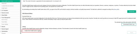

Klusi86
Köszi, megcsináltam. 2.50 volt a verzió szám, ezt frissítettem 2.82-re. Előtte kikapcsoltam az AHS-t és töröltem a logot is, utána a frissítés után is kikapcsoltam és töröltem a logot is. Csak, hogy biztos jól csináltam ezt kellett kikapcsolni?
Ez ugye nem kapcsol vissza egy újra indulás után? Csak ha frissítem megint?

Végre így több mint 1 év után rávettem magam hogy nekiálljak megcsinálni az ILO-t.
Nekem már annyira összefosta magát a flash hogy az ILO nem kapott IP-t, de az említett toollal sikerült megformázni, most már bejön az intelligent provisioning is, ILO is kap IP-t, csak a felület nem jön be.
hponcfg-vel és az egyik ilyen minta script XML-el lekérdeztem a health statust, mindent OK-nak ír, AHS log még be van kapcsolva, már ott sem sír flash mount hibára.
Tehát elvileg mennie kellene, mégse jön be az ILO web.Jól emlékszem hogy csak az IP címét kell beírni böngészőbe és meg kellene jelennie a bejelentkező felületnek?

Tartalmát nem hasonlítottam össze az általad küldött linken lévő xml-ekkel csak a historyban lévő dátumot és verziószámot néztem. -
Esetleg ez? (nem próbáltam, csak a doksiban (ilo scripting guide) kerestem rá):
<RIBCL VERSION="2.0"><LOGIN USER_LOGIN="adminname" PASSWORD="password"><RIB_INFOMODE="write"><!--Set to "Enable" or "Disable. --><SET_AHS_STATUS="Disable"/></RIB_INFO></LOGIN></RIBCL>
Egyébként hiába lenne support contranctod, ugyanúgy kimagyaráznák, és biztosan nem "javítanák". Szerintem szándékosan van így, az AHS log a mindenük, a pénzed után az AHS log a következő dolog, amiért cserébe lealacsonyodnak a szintedre, ha gondod van. -
