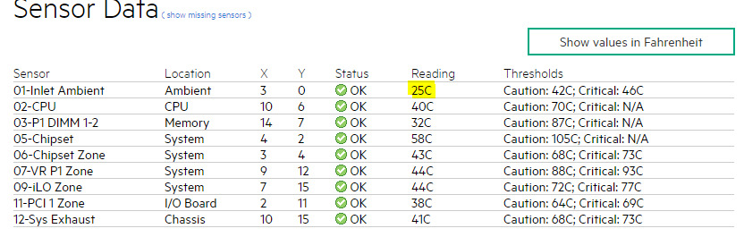

Nekem egy P420 van a Gen8-ban, 11%-on pörög a venti alapból. Emlékeim szerint előtte 7%-ra is lement...
Van a gépben 3 SSD, 3 HDD és egy SD kártya. Az SD-ről fut az esxi, egy SSD az alapra van kötve, ezen vannak virtuális gépek, 2 SSD RAID-ben van a P420-on, ezen is egy virtuális gép van, a HDD-k is a P420-on vannak, ezek storage-ok. Proci Xeon 1265L V2, 16GB RAM. Terhelve csak ritkán van, de a proci akkor sem megy feljebb. A gondok nyáron vannak. A lakásban akár 30 fok körül is szokott lenni a hőmérséklet, olyankor azért felpörög és van hangja. -

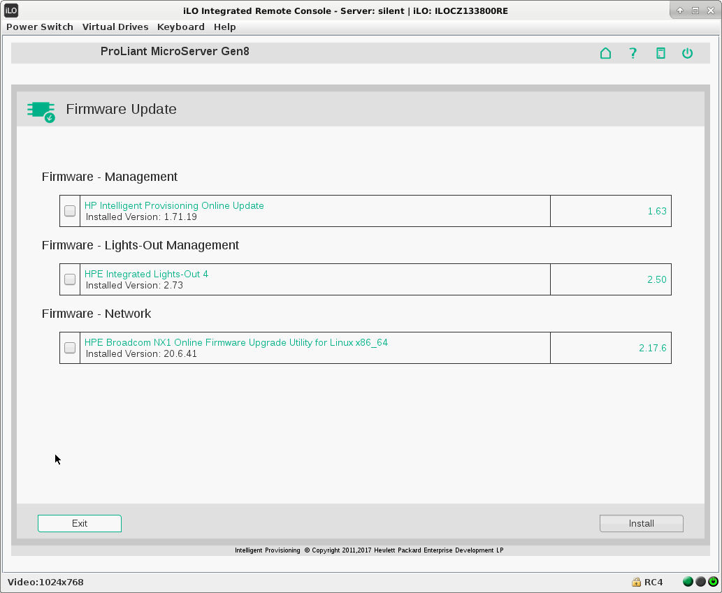

Hát, ez elképesztő... Letöltöttem a tiédet, az megtalálja a kártyát de ezt írja:
Found HP Ethernet 1Gb 2-port 332i Adapter MAC: 3464A99AXXXX
Do you want to update the following firmware on eno1 :
*** WARNING *** - Installed firmware is the same version as selected firmware.
nvm 17.4.41 to 17.4.41 - y/n/q (Default option is 'n' when you simply press enter):y
Tehát azt állítja, hogy ugyanaz a verzió van nálam, mint nálad. Felülírtam, viszont nálad az NCSI verzió újabb, nálam pedig maradt az NCSI v1.3.16.0 ahogy korábban.
dchard
Ez normális. Itt nincs mit frissíteni. A hálókártya azért érdekes, mert nekem Installed: 17.4.41, ami egyébként megegyezik a 2.17.6-tal (az idióta HP a saját FW verzió elnevezésében eltér a gyártóétól zért van az eltérés), de nálad akkor hogy van az installed 20.6.41???
Linux alatt add ki az "ethtool -i eno1" parancso és másold be ide a firmware-version sort.
Nálam ez: firmware-version: 5720-v1.39 NCSI v1.3.16.0 -
