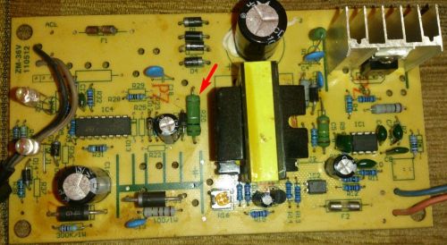

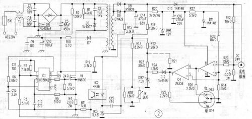

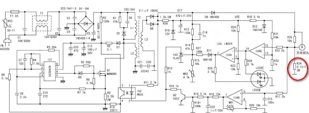

Simán mutathat ilyen esetben 0,8 ohmot, ami változhat a csatlakozók és a forgókapcsoló mozgatására is, az átmeneti ellenállások miatt.
Általános tapasztalatok alapján, ha baja lenne, az ellenállás már ugyanúgy ki lenne égve, ahogy a linken mutatják. Nálad nincs kiégve, ami arra utal, hogy nincs ott hiba.
Egy mágnesszelep tekercse általánosságban lehet szakadt vagy zárlatos, utóbbi esetben összeégett már. Ezzel kapcsolatban sem tűnik fel hiba. Hogy elméleti kezdődő menetzárlat, ki tudja, ezt elég nehéz így kitalálni, de kisebb eséllyel mondanám.
Mellesleg a védőellenállás cseréje esetén pontosan ugyanolyat ajánlatos betenni, mert például itt a 0,47 Ω / 0,75 W úgy van kitalálva, hogy pont kiégjen, ha meg kell védeni az elektronika többi részét. Nagyobb teljesítményű, illetve kisebb értékű már nem látná el a biztosíték jellegű feladatát.

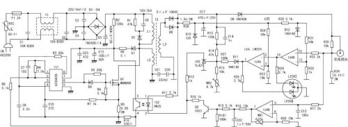

#98312
azert ovatosan ezzel a mericskelesekkel, aramkorben mered az ellenallast? akkor barmilyen (toredek) ertek kijohet hisz nem tudod mit mérsz még az ellenallassal egyutt. rendes mereshez ki kell forrasztani legalabb az egyik oldalat (smd-nel praktikusan az egesz ellenallast).
erikke17
#98308
Ilyen kis ellenállást mezei multiméterrel nem lehet pontosan mérni.
Áramgenerátorral vagy táp+előtétellenállással kéne megtáplálni pl. 1 amperrel és a feszültségesést kéne mérni az ellenálláson.
R=U/I azaz ha 1A hatására pl. 0,47V, 470mV esik akkor tényleg 0,47ohm.
Ha az ellenállás kis teljesítményű akkor a mérő áram pl. 0,3A és esik 0,24V akkor az ellenállás 0,8ohmos.
Ez a módszer nagyon pontos kis értékek mérésénél.
Képes "megnyúlni" bármilyen ellenállás, akár névleges értékének többszörösére is. -

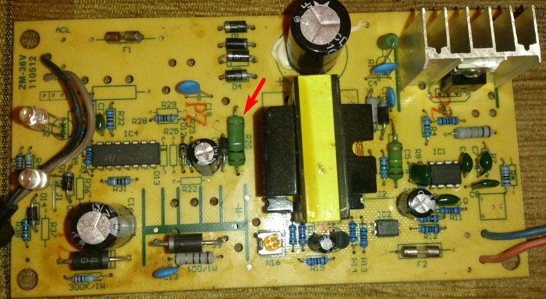

Azt lenne jó tudni, összesen mennyivel terhelnek az ellenállások, illetve trafó együtt. Mivel a képen kondenzátor nem látszik a bemenőkörben, szerintem ellenállásméréssel is meg lehetne tudni.
Noha a trafó esetében a váltakozóáramon mért impedancia számít, ami nagyobb, mint a DC-ellenállás.
Valamint a panel lekövetése sem okozhat gondot, amiből kiderül, hogy párhuzamos kötés van vagy leosztás stb.
Vagy akár kiforrasztani az ellenállást, elvileg megoldható.

Ha 0,2C töltést szeretnél, az 900 mA, de mivel ez az ajánlott maximumnak számít ezeknél, 450-900 mA között is lehet gondolkodni, kompromisszumként. Ahogy észrevettem, a kerékpárok 36V-os töltője is 0,1C-0,2C között dolgozik általában, hogy túl lassú se legyen, de azért ne is nyírja ki az akkut.
Az LM324-re épülő töltőknél egyszerűen csökkenthető a töltőáram, egy ellenállás értékének növelésével, bekarikáztam a képen:
Szerintem ez a legkorrektebb, én például így intézném el a dolgot, beállítanám a kívánt áramot és hadd menjen.

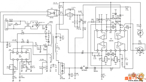

erikke17
#47105
Úgy néz ki, egyáltalán nem olyan egyértelmű a különbség, sőt a Google-találatok is megvezettek, amikor a 36V Li-ion kerékpártöltőhöz töltőhöz ezek a rajzok jöttek fel, vagyis az LM324 IC-s konstrukció
Lehet használni 36V Li-ion töltésére ezt az áramkört, de akkor 42V-ra kell beállítani a végfeszültséget.
SLA, AGM, GEL, VRLA ólomsavas akkut szintén áramgenerátoros módban kell tölteni, míg eléri a 14,8V-ot. Ezután a töltőáram 0,03C értékre csökkenésekor (vagy egy időzítő által meghatározott ponton) 13,8 V fenntartó feszültségre kell kapcsolni.
Ha ezt átszámítjuk 3x értékre, 44,4 / 41,4 értéket kapunk. Ehhez képest mi szerepel itt?
Tehát ez épp egy ólomsavas töltő, főleg kerékpárhoz forgalmazzák.

erikke17
#47103
Az egyértelműen Li-ion töltő, van rajta egy trimmer is, amivel a 42V feszültséget lehet szabályozni, pontosítani. Ez is csak egyik változata annak az áramkörnek, amiről rajzokat már tettem be.
Az is nyilvánvaló, hogy nem ólomsavashoz lett kitalálva, legfeljebb bizonyos körülmények között használható ahhoz is. Amennyiben a töltőáram megfelelő az adott akkuhoz, továbbá nem árt odafigyelni, hogy amikor a LED zöldre vált, utána már ne maradjon rajta túl sokáig.
Kernel
erikke17
#47101
C/10 töltés az ólomsavasnál is elég egyszerű, sőt gyakorlatilag a Li-on töltőáramköre is egyszerűbb, mint egy -dU processzoros áramkör, ami a Ni-MH és Ni-Cd gyorstöltéséhez használatos.
Véletlen folytán az ólomsavas 14,4 V elméleti határértékét hárommal szorozva 43,2 V-ot kapunk, ami egy 42 V-os Li-ion töltővel nem is lenne rossz kombináció. Noha a fotón szereplő töltő 44,5V-os, de még az a kicsi is beleférhet.
Nagyobb gond lehet az 1,6A töltőáram, amennyiben túlmelegszik tőle az akku. Tehát ez alapos megfigyelés kérdése, hogy mit lehet és mit nem, a gyakorlatban derül ki.
Ami legbiztosabb, az továbbra is a C/10 töltés.

erikke17
#47086
36V Li-ion kerékpártöltő, több rajz is található róla, kisebb eltérésekkel. Bizonyára 10 cellás telep, a névleges feszültség 36V, töltési végfeszültség 44,5V, tartófeszültség 41,5V.
A végfeszültség eléréséig 1,6A árammal tölt, a LED ekkor vált át pirosról zöldre.
Más esetekben cellánként 4,2V a csúcs, de úgy látszik, itt többet engednek meg. Az akkuba csak védelmi és balanszer áramkört szoktak beépíteni, nem töltőt.
Ha ráteszel 30 db soros Ni-Cd akkut (30*1,2 = 36), a töltő abba is elkezd 1,6A-t tolni, míg eléri a 44,5V-ot, ami cellánként 1,48V-nak felel meg.
Ehhez azt kellene tudni, hogy a Ni-Cd kapocsfeszültsége töltés közben mennyire szokott felmenni, ez függ a töltőáramtól, belsőellenállástól. Elképzelhető, hogy nem áll messze tűréshatártól, ezt ki lehetne mérni a felhasználni kívánt Ni-Cd akku normál töltése során, hogy akkor mennyire áll be.
Én is töltöttem már 3 cellás Ni-Cd zseblámpát 4,2V Li-ion töltővel, épp megfelelő paramétereket tapasztaltam. Ott is a végén egy LED átváltott zöldre, minden korrektnek tűnt.
Te eseted ennek épp a tízszerese lenne: 3 cella --> 30 cella, csak itt 42V helyett valamivel feljebb megy. Viszont az 1,6A töltőáram túl sok egy 1,2 Ah kapacitású akkuhoz képest. Ha 1,6 Ah lenne, akkor lenne 1C gyorstöltés.
2,3 Ah akkuhoz jobban illene ekkora töltőáram, ami persze még így is gyorstöltésnek számítana, viszont itt van egy védelmi áramkör is, ami a végén bekorlátoz.
Vagy másik lehetőség a szokásos C/10 áramot ráküldeni legalább 15 óráig és el van intézve.
